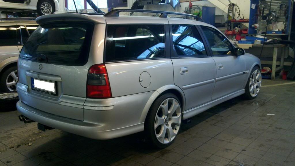

Trinityn Vectra 2.6 V6 - 01 Sport farkku
Trinity
Viestit: 821
Liittynyt: 23 Elo 2003, 03:00
Paikkakunta: Kuopio
Viesti Kirjoittaja Trinity »

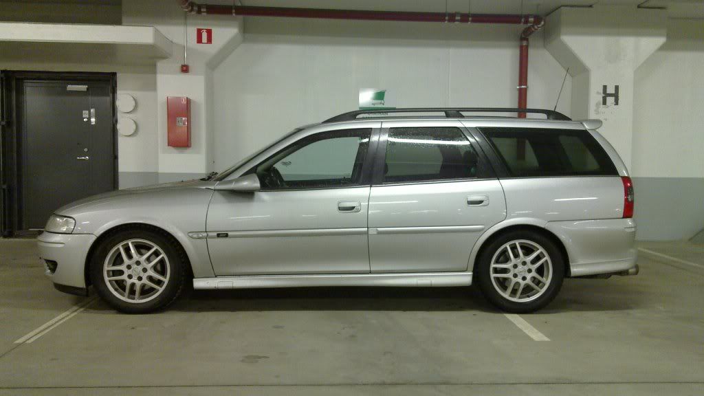

Taidan aloittaa oman Vectra topicin etten vaan pelkästään spämmäile muitten juttuja ... sorry Johnny ja kiitos kärsivällisyydestä :wink:
Edellinen Vectra 2l sport farkku -99 palveli melkein 8 vuotta :yawn:

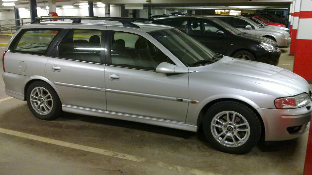

Vuosi 2011
Ostin tämän nykyisen Vectrani helmikuussa 2011 Kokkolasta 230tkm ajettuna
Suomiauto, myyty 10/2001 Tampereen metroautosta
Varusteet: Xenonit, puolinahkasisusta, irr. vetokoukku, monitoimiratti, ajotietokone, ac, vakkari yms
Huoltokirja melkein 200tkm asti
Kolaroimaton yksilö
Parit kuvatukset nokia N900 "laatu kameralla"

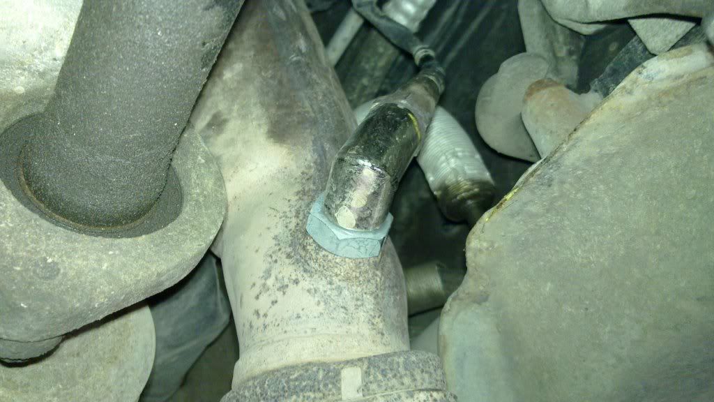

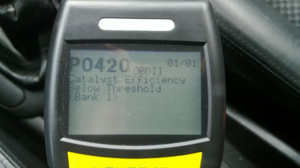

Helmikuun lopulla EML valo syttyi ensikertaa kovilla pakkasilla

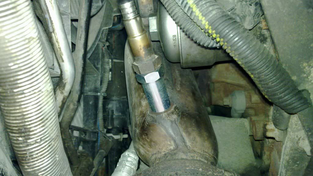

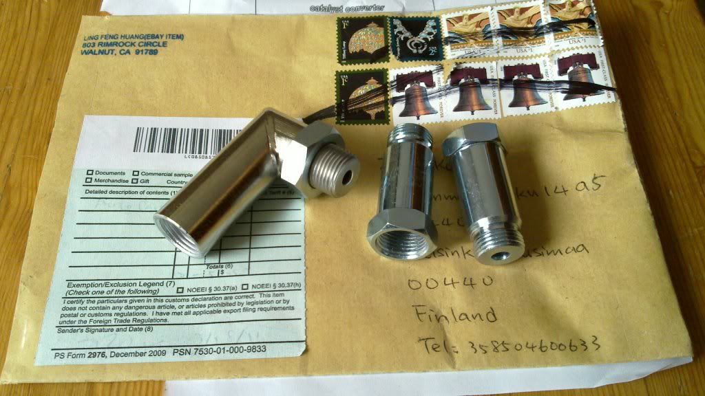

Maaliskuussa lamda adapterien laitto putkistoon -->> EML valo sammui pysyvästi!!

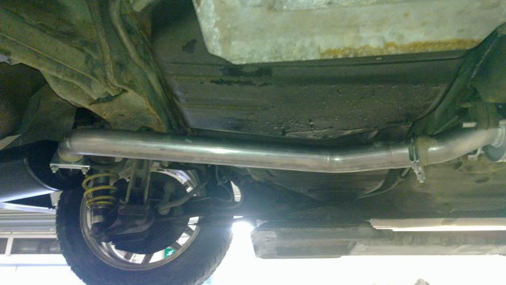

Maaliskuussa vaihdoin Remus racing väliputken 2" ilman vaimenninta

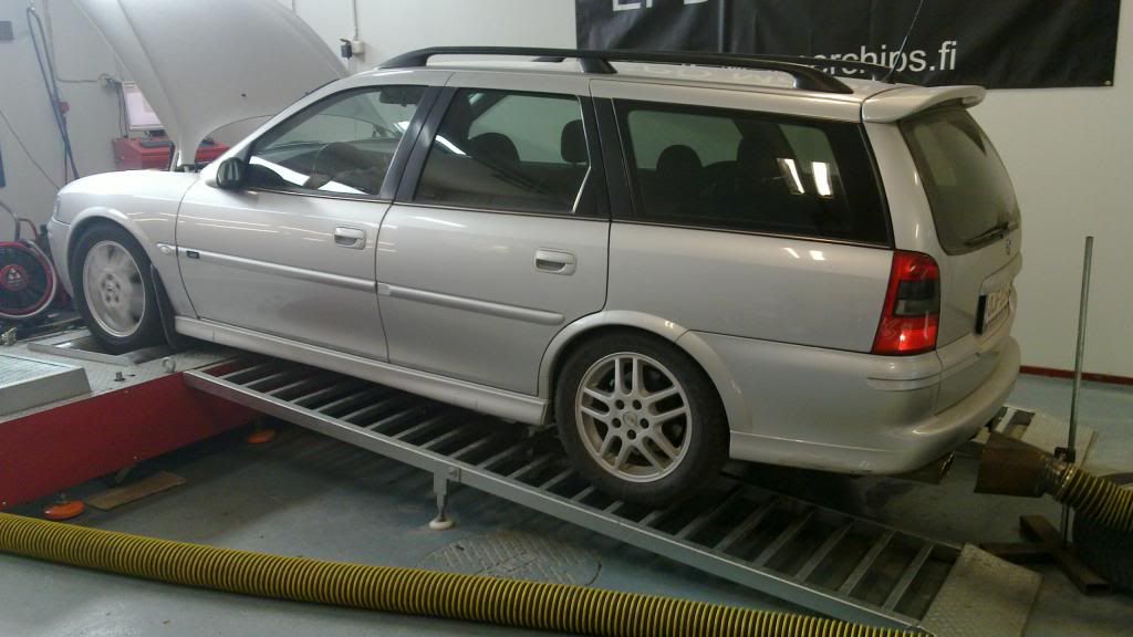

Maaliskuun lopussa dynopäivä

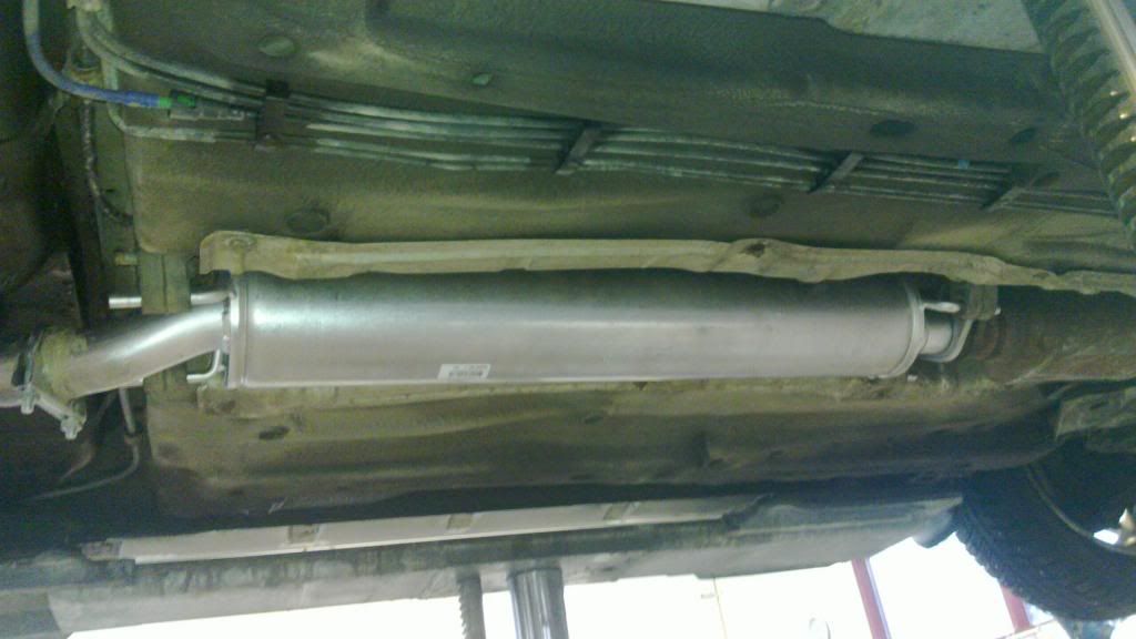

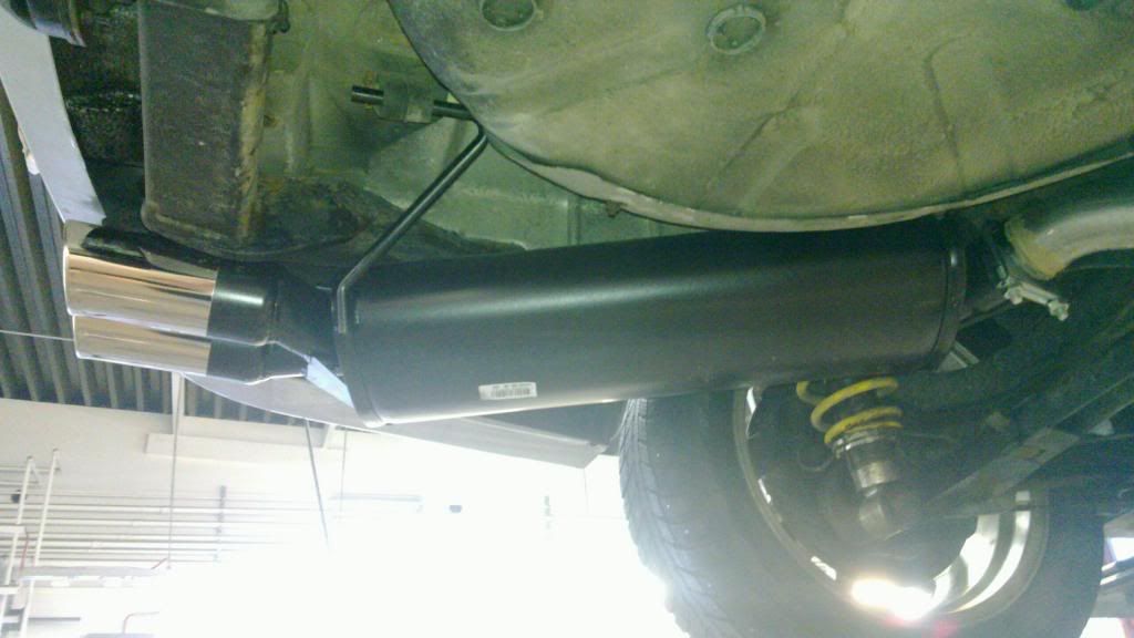

Joulukuu ja vanha putkisto pois ja uusi Simons 2.5" putkisto laitettu paikoilleen (viimenkin :)

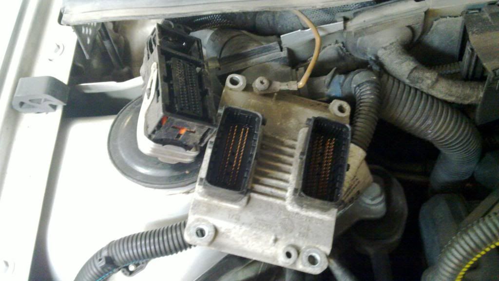

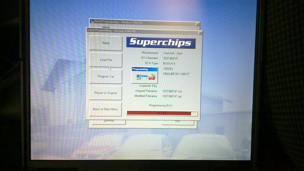

Maaliskuu virisofta päivitys kokeilu ecu:lle Hyvinkäällä ja mitään ei siellä tapahtunut eli ecu ei huolinut mitään uutta softaa sisään... eli se siitä!! Näillä mennään mitä on.
Huhtikuu 3.4 Vectra käytettiin Pohjois-Helsingin autossa jakopään merkkien tarkistuksessa oikeiden työkalujen kanssa ja merkit olivat kohdillaan ja samalla käynnillä havaittiin imuvuoto letkussa ilmanmäärämittarille joka saattoi olla osa syyllinen käyntiin--> korjattiin ja nyt on ok!!
Tuo imuvuoto on saattunut vaikuttaa tehoihin, koska ECU ollut sekaisin tuon vuodon takia!!
"virisofta" menossa ECU:lle
Just ennen rajoitinta
Sikarirasian kokoinen ECU

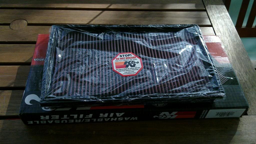

Heinäkuussa vaihdoin tavallisen ilmansuodattimen K&N tilalle ja kulutus laski 0.5l/100km!! Samalla tuli 261tkm mittariin

Tästä lähdettiin purkamaan vikavalo dilemmaa http://i205.photobucket.com/albums/bb14 ... 04_001.jpg
Näillä sain EML valon sammumaan lopullisesti http://i205.photobucket.com/albums/bb14 ... 25_001.jpg

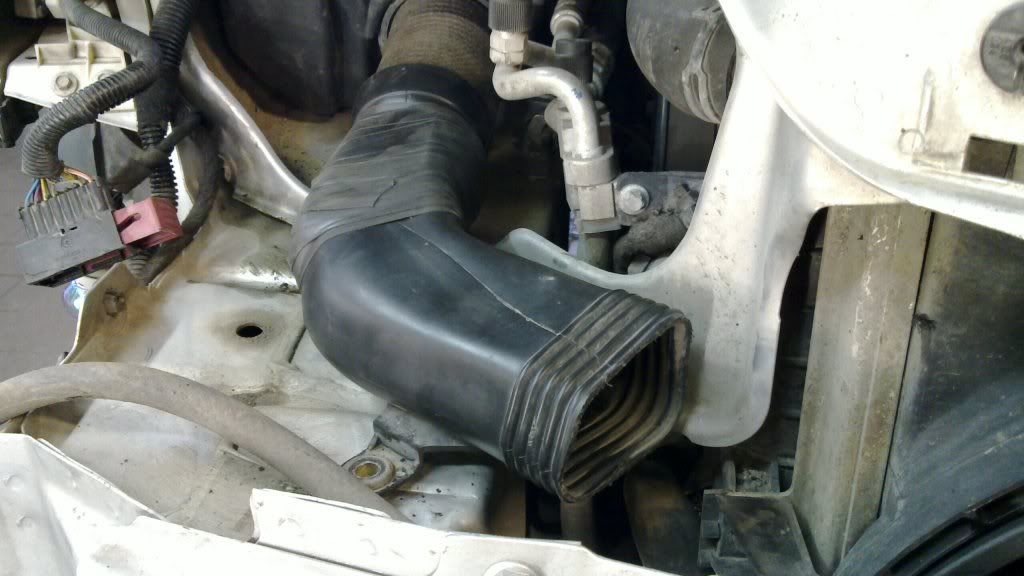

Imuilman muutos jutska http://i205.photobucket.com/albums/bb14 ... 22_004.jpg
I adapteri putkessa paikoillaan http://i205.photobucket.com/albums/bb14 ... 26_004.jpg
II adapteri putkessa paikoillaan http://i205.photobucket.com/albums/bb14 ... 26_001.jpg

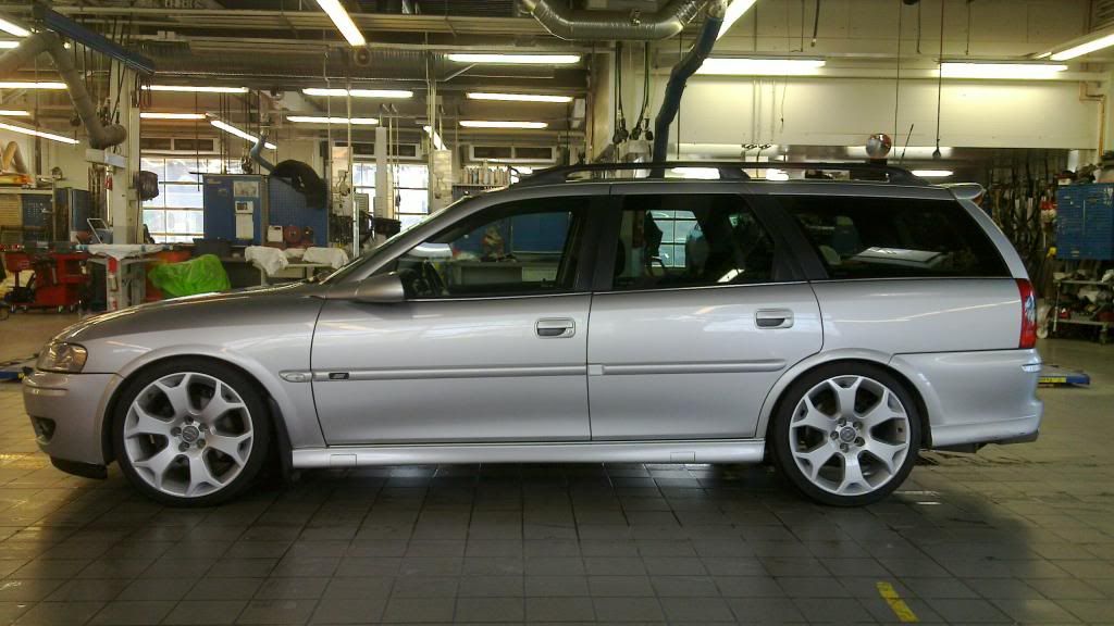

Takaluukun ja puskurin maalauksien jälkeen Kuva
Etupään madallus -40mm Kuva
Pari kuvaa Simonsin 2.5" putkistosta

Hapen saantia koneelle parannettiin

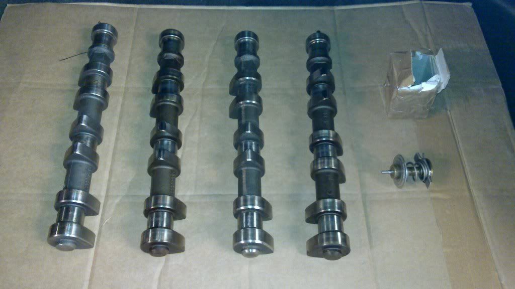

G nokat Briteistä ja 82c termari

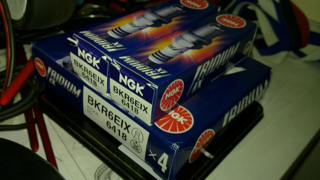

Pitkän vaihtovälin tulpat koneeseen

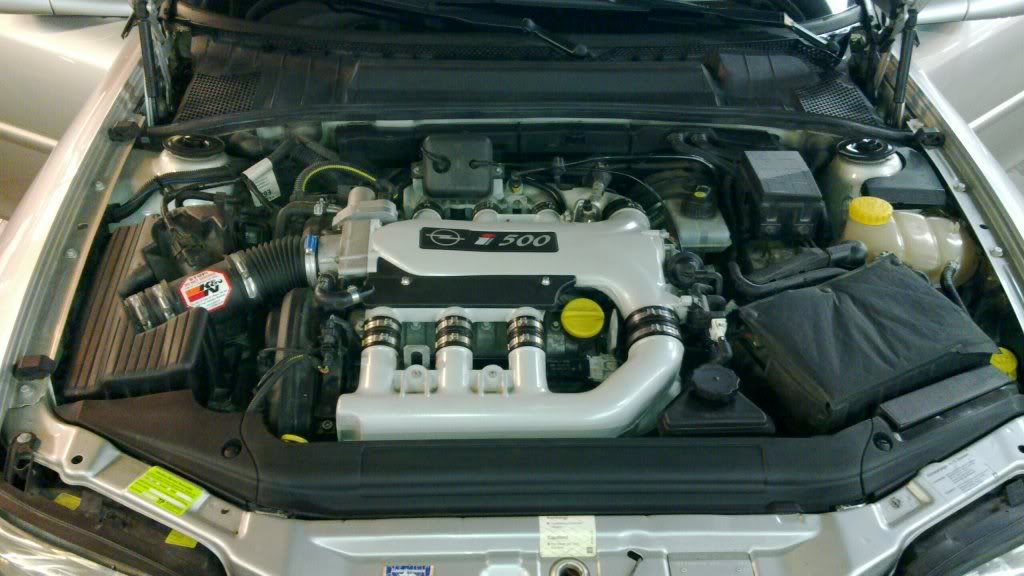

Horse jutut mielessä.. kevät tulee pikkuhiljaa.. 8)
Projektia käyttöautoon jolla vaimokin ajaa :lovin:
Tehty:
3-pipe mod
K&N panelifiltteri
70mm imuputki ilm.puhd.kotelolta
Vakiona 3.8 bar fpr ( ei lie kaipaa 4 bar?)
Vakiona 68mm kaasuläppärunko ( mennään nyt sillä? )
Tilattu:
7.1 alk. eBay:sta
Yläpään tiiviste srj.
NGK BKR6EIX iridium tulpat
Jyrkemmät G nokat x 4
Remus racing tube
82c viileempi termari
Kaikki osat saapuneet ja valmiina asennettavaksi
Huom!! 11.3 on mottorin modifikaatiot tehty ja voi sitä riemun tunnetta kun kaikki toimi ja Vectraan tuli niitä kaivattuja hevosia lisää :)

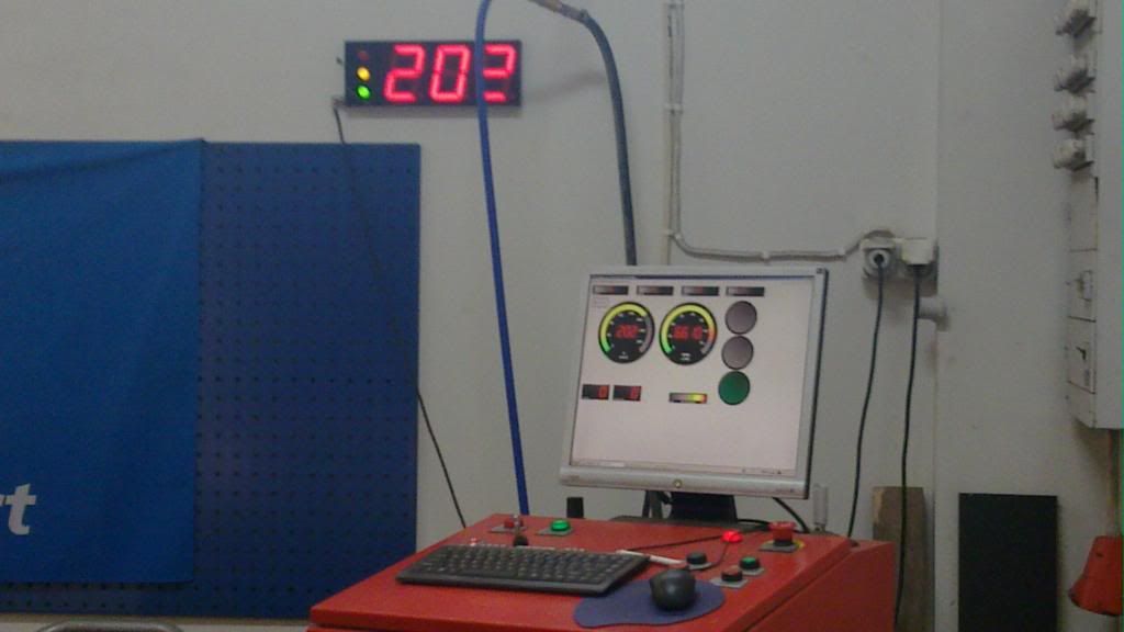

Tulossa 30.3 dynopäivä ST- motorsille
Päivitystä--->>> Dynolla tuli käytyä ja todettua että hevoset tais mennä toisille laitumille... +7HP tuli lisää!!! :roll:

15.12 asennettu 2.5" Simons putkisto katilta taaksepäin

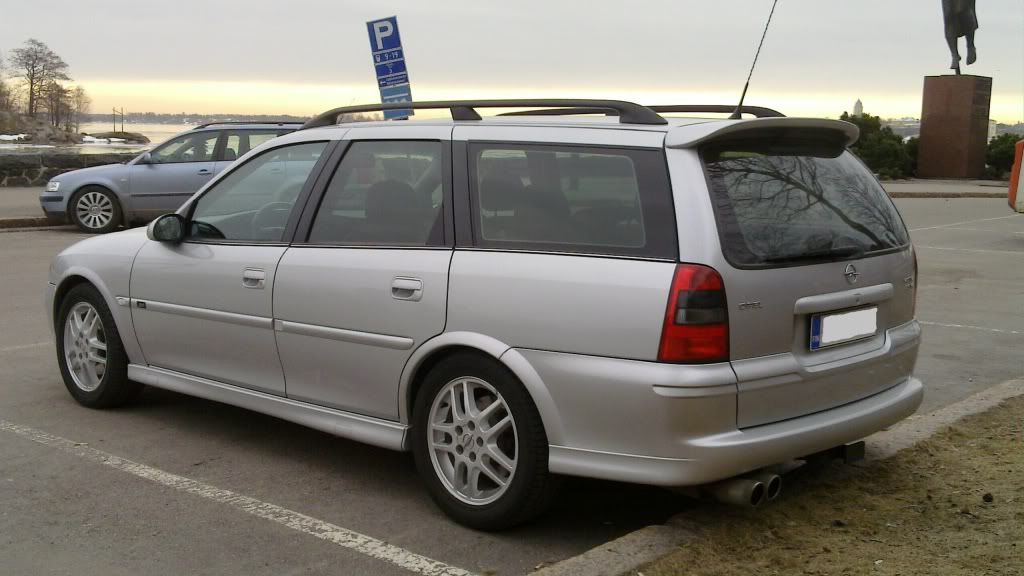

Kuva edellisesta Vectrasta jolla tosiaan ajoin sen 8 vuotta. Taisin silloin alkaa käymään täällä kattomassa vinkkejä :wink:

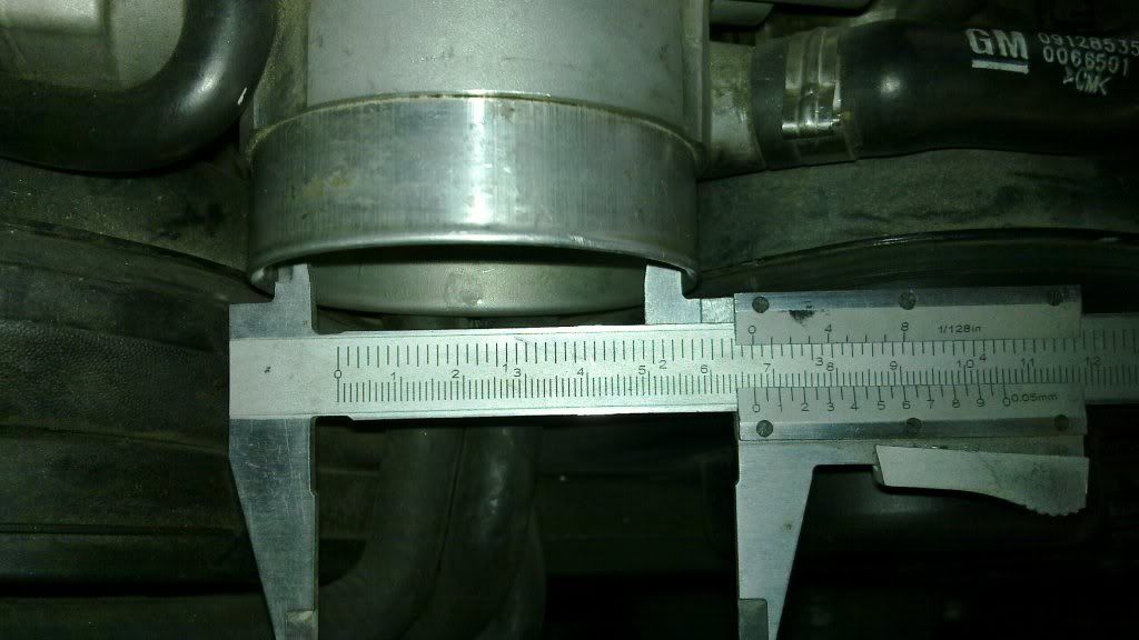

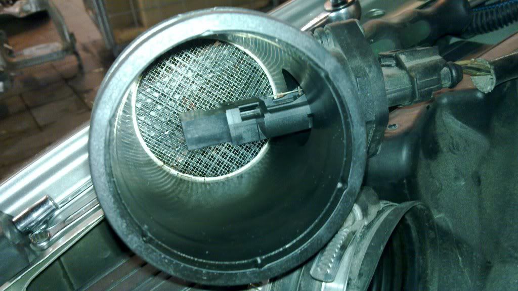

Pesun jälkeen ajattelin putsata kaasuläppäkotelon ja maf:fin. Mittasin uteliaisuuttani kaasuläppäkotelon kaulan sisäpuolelta ja hämmästyin kun stönäri näytti 68mm.. onko se normaali kaksikuutosen mitta??? Eikö suurennetun mitta ollutkin se 70mm... vai?

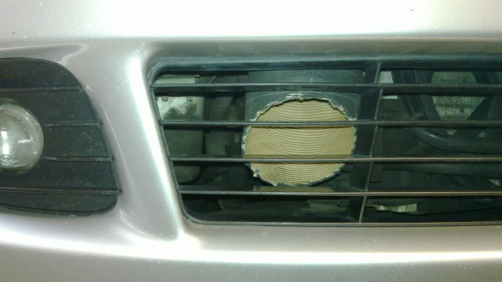

Nyt sain viimein aikaa laittaa tuon radiator cover hässäkän paikoilleen

Tuosta suulta se kl-kotelo onkin vähän isompi, mutta kun katsot sisälle niin se kapenee läppää kohden mentäessä :wink:
Trinity
Viestit: 821
Paikkakunta: Kuopio
Re: Trinityn Vectra 2.6 V6 sport farkku
Johnny kirjoitti:Tuosta suulta se kl-kotelo onkin vähän isompi, mutta kun katsot sisälle niin se kapenee läppää kohden mentäessä :wink:
No voi damn :wink:

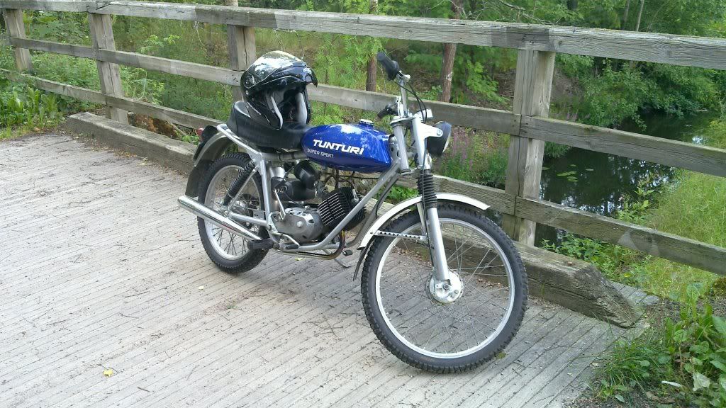

Laitampa kuvan projektista jonka toteutin 2010 keväällä ja nyt on pari kesää jo päästelty. Nyt suunnitelmissa päästä tänävuonna kovempaa... :lol:
