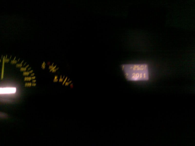

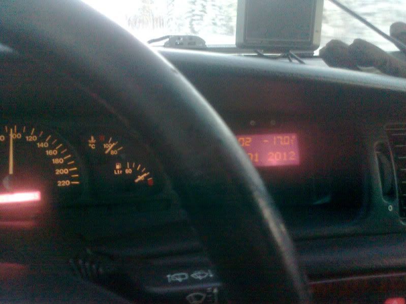

Wahler sopii 100% alkuperäiseen koteloon. Johonkin espanjalaiseen harakirikoteloon se ei välttämättä sovi.
Tässä pari todistetta viime talvelta. Toisessa kuvassa näkyy ulkolämpötilakin. Toisessakin kuvassa oli n.-27astetta.
2.2DTi, ei eberiä. 20km maantieajon jälkeen. Ei pahveja tai pohjapanssaria.
Termarina 2010 tammikuussa asennettu C20NE Wahler vanhassa kotelossa. Termarilla ajettu n.55tkm.

Tänään klo 16.02. 25km maantietä takana n.90km/h. Ei pahvia/eperiä(vielä).
