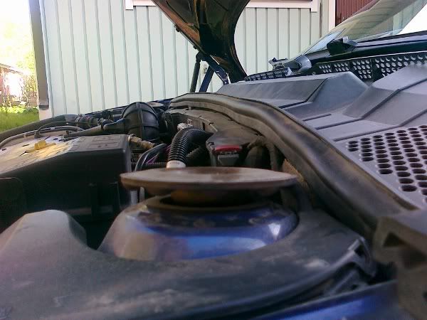

Ite kanssa viime keväänä asensin tuon TA-technixin korkeus-säädettävän sarjan vectraan.
Iskarin yläpään laakerit ja tukikumit kannattaa ainakin eteen uusia samalla vaivalla jos ei ole hiljattain uusittu kun ne joutuu purkamaan. Ja tietysti muutakin niveliä, puslia yms. jos on vaihtokunnossa.
Itsellä jäi melko iso rako tuohon etuiskarin yläpään ja korin väliin kun käytin sitä alustan mukana tullutta alempaa mutteria joka on vähän paksumpi/korkeampi kun alkuperäisissä tolpissa joten kannattaa varmaan ottaa se niistä alkuperäisistä. Hyvinpä tuo on toiminut tuolla eikä muutoskatsastuksessakaan ollut ongelmia.
Niin ja etutolpissa mulla ainakin ne tuet joihin tulee jarruletkut ja absin piuhat kiinni oli eri asennossa alkuperäisiin nähden joten jarruputkea ei saanut siihen kiinni taiteiltua. Eipä tuo varmaan kovasti haittaakaan.
Aika plug&play homma tuo kuitenkin on ja kannattaa käyttää asennuksen jälkeen nelipyöräsuuntauksessa. Takaakin säätöä löytyy paitsi camberia ei takaa saa säädettyä.
