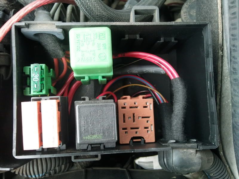

http://i57.photobucket.com/albums/g208/ ... oto154.jpg
Kuvasta puuttuva rele on lampun pesureille, se irti niin loppuu suihkiminen. Tuo rasia on siinä akun "yläpuolella".

Autossani rasian sisältö oli aivan erinäköinen mutta samalla (laitepaikka 7) releen irroitus sammutti valopesimen pumpun. Saapa nähdä miten pitkälle nyt säiliöllisellä pääsee.E Raketti kirjoitti:http://i57.photobucket.com/albums/g208/ ... oto154.jpg
