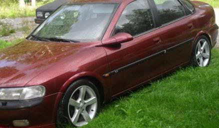

Elikkäs, tällä hetkellä alla 205-50-16 ja oon tilaamassa 17" vanteita (7,5" leveet) niin minkäkokoset nakit noille kannattas hommata, että ulkohalkaisija ei ainakaan hirveitä kasvas, kun muuten varmaan rupeaa kaariin riipimään...
Vannetukun halvimmasta päästä ois tarjolla ainakin seuraavia kumeja:
-205/40-17 W
-215/40-17 W
-205/45-17 W
-215/45-17 W
-225/45-17 W
En oo oikein rengashommeleista niin perillä, kun eikös kumpikin luku, myös tuo leveys, vaikuta ulkohalkaisijaan?
Ja mitkä nuista ois fiksuimmat renkaat, ja miten käy halkasijan verrattuna noihin nykysiin pyöriin...

215/40-17 olisi kaikkein fiksuin, halkasija pienenee pikkuisen.
205/45-17 taas kasvaa pikkuisen.
testaile itse.

Näköjään muutokset nuin pieniä kun puolisen senttiä vaan noilla yllämainituillakin muuttuu että ei tarvinne olla huolissaan... Jotenki mulla oli joku kuvitelma että kun tuuman isommat vanteet niin pitäs olla tyyliin 20 profiili että ei kasva
No mut, mikä noista 215/40-17 tekis fiksuimmat? Jonkun ainakin kuulin sanovan, että mitä matalemman profiilin, niin ainakin rengasmelu kovenee? Vai onko sitten paremmat ajaa tms?

Laita mieluummin 215/45 kumit, itsellä oli viimekesänä vectrassa 215/40-17" ja näytti vähän turhan pieneltä. Tietysti jos oikein matala olisi ollut niin tuo 215/40 olis voinu näyttää ihan asialliselta.
Re: Millä renkailla sama ulkohalkaisija 16" --> 17"
Jos B Vectra on tosiaan auto, niin kyllä mä 45 profiililla laittaisin. Ellei sitten ole oikeasti kentässä. 205/50-16 on jo vähän alikokoinen Vectraan.

No kyllä tuo aika tontissa on, mieluummin kyllä nuo 40profiilin tilaisin, kun niissä ei kasva ulkohalkaisija. Harmittaa se sitten jos ei mahukkaan pyörimään
Tai nytkin esim kääntäessä ei paljoa kaareen ole ylimääräistä rakoa, ja jos tulee töyssy samalla kun kääntyy niin kurahtaa...

Jos vaan vanteet on kaikilta mitoiltaan sopivat niin varmasti mahtuu 215/45 pyörimään.
Niin no pyörimään kyllä varmasti, mutta tuo että kääntäessä sitten kurahtelee...
Ja muutoskatsastaahhan ne sitten pitäisi, että mitä kaikkea ne siinä edellyttää, vai tutkiiko ne mitään sen tarkemmin edes?

jos b vectraa meinaat niin ei tarvii muutoskatsastaa vielä 17 tuumasia vanteita
ASTRA K SPORTS TOURER INNOVATION PLUS 150 TURBO A
Kyllä mulla vaan ainakin tarvitsee jos en halua ongelmiin poliisisetien kanssa, koska otteessa lukee rengaskoko 15" niin saa max tuuman isommat laillisesti olla ilman muutoskatsastusta, eli nuo 16" vielä sai olla mut 17" pitää muutoskatsastaa.DEAD kirjoitti:jos b vectraa meinaat niin ei tarvii muutoskatsastaa vielä 17 tuumasia vanteita

B vectrassa on orkkis kokona esim. 16" vanteita, käsittääkseni pitäis onnistua silleen että sen 16" orkkiskoon pyydät lisäämään otteeseen niin ei tarvitse muutoskatsastaa 17" sitten.
minulla oli ainakin vm-00 vectrassa valmiina vaihtoehtoinen koko joka muistaakseni oli 205/55-16 liekkö sitten ensimmäisissä olut vain kokoa 15 tuumaa. Oliko niitä alkupään vectroja tullut 14 tuuman vanteilla joten jos on sellainen niin silloin ei vlttämättä löydy vaihtoehtoisena kokona tuota 16 tuumasta

No otteessahan mulla lukee just tuo 15" vaihtoehtosena rengaskokona, kysyin konttorilta, niin pitää muutoskatsastaa tässä tapauksessa ainakin.
Mites tuo sit käytännössä... pitääkö jäädäkkin joku rako esim ku renkaat kääntää linkkuun yms...
