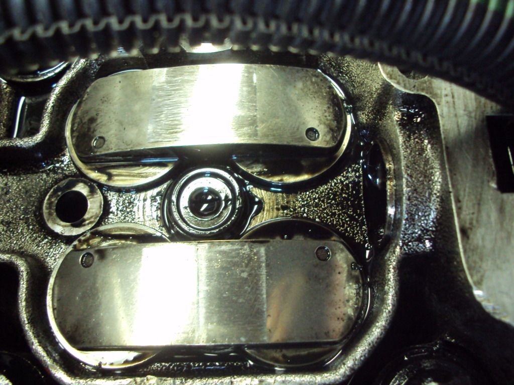

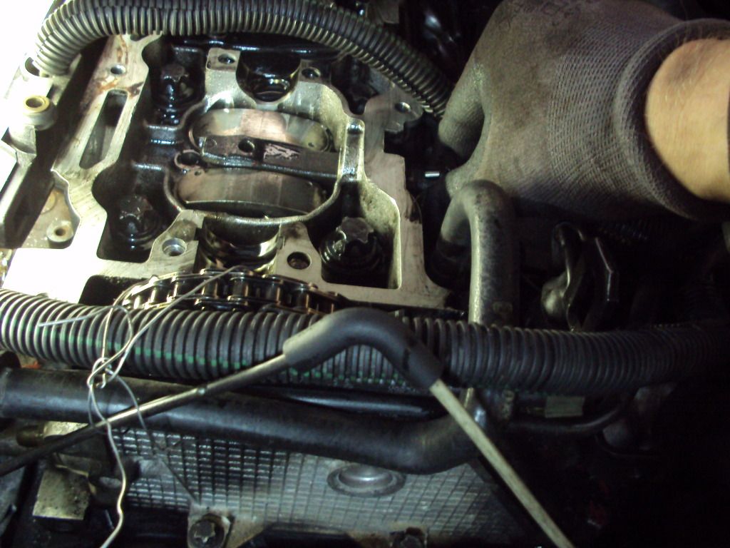

Jep,tänään purettu lisää ja näyttäis että suutinsiltaasennus ei pidä yhtään painetta,putkella suutinsillan päästä imaisemalla sihinä käy?Ei kai se noin voi olla?Vielä en ehtinyt katsoo mistä tuo vuotaminen johtuu..
Samalla pari kuvaa suutinsillan irrotuksesta,nokka ja ylin imukotelo pois niin mahtuu ainakin hyvin.
Voiko autoa näillä öljyillä edes käynnistää?Varmaan paljon polttoainetta seassa..

tuot sun viimeistä kuvaa katselin, siinä suihkun reiässä ei näy tiivistettä, vai ootko irroittanut sen. siinä pitää olla kumitiiviste.
opel vectra c 2,2 gts
Re: Omega 2.0dti ISO ongelma
lmb-58- suihkun reiässä ei ole tiivistettä..? on tuossa ainakin suutinrungon päässä tiiviste ja ei kai siellä muita kumitiivisteitä ole kuin suutinsillassa o-rengas joka estää öljyn ulos vuodon.jjvirtan kirjoitti:Jep,tänään purettu lisää ja näyttäis että suutinsiltaasennus ei pidä yhtään painetta,putkella suutinsillan päästä imaisemalla sihinä käy?Ei kai se noin voi olla?Vielä en ehtinyt katsoo mistä tuo vuotaminen johtuu..

jaa että ei ole tiivistettä, uskon ei sillä, mutta minun autossa on, ja tis näytti samaa. vai onko kyse eri asiasta nyt.

siis viimeinen kuva ja paininkuppien keskellä on ruiskurunko jonka päässä näyttäs olevan tiiviste vai mitä suihkun reikää meinaat
vähän näyttäisi tuossa viimeisessä kuvassa tuo suutinrungon yläpääntiiviste olisi rikki oikeasta reunastaan ja sen vierus puhtaana öljystä, en tiiä sit valehteleeko kuva.

On ainakin tuossa tiivistekumirengas,se näkyy vähän huonosti.Täytyy vielä katsoa nuo muut kun ehtii.Mikä tarkoitus tuolla suuttimen jenkaosuudella on,tuleeko tiiviste siihen kiertämällä?
suutin tulee siitä kiinni laitteeseen jolla säädetään avautumispaineet, näin minä sen olen ymmärtänyt.
tiiviste on vain painamalla kiinni kauluksessaan.

ei hel.. olenko täysin hakoteillä. tuossa viimeisessä kuvassa, eikö vasen reikä ole kiinnityspulttiin ja oikeessa mulla on kumitiiviste, eikö se ole suihkun reikä, voihan tuossa kuvassa se ollakkin kun tarkkaan katsoo, mutta minun koslassa ei tarvinnu huononäköinen mies laseja, oli senverran tiiviste näkösillä.

On se noin. Se niinsanottu suutinsillan tiiviste on tuon leveäreunaisen renkaan ulkopuolella oleva rengas. Kuvan perusteella tosiaan on epäilys, että tuossa tiivisteessäkin olisi vikaa. Mutta tuo mahdollinen vuotopaikka on paluukierron puolella, eikä siis ole käyntiinlähtemättömyyden syy.lmb-58 kirjoitti:tuossa viimeisessä kuvassa, eikö vasen reikä ole kiinnityspulttiin ja oikeessa mulla on kumitiiviste,
