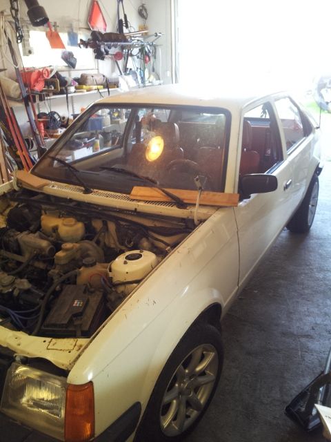

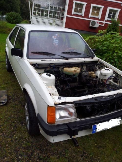

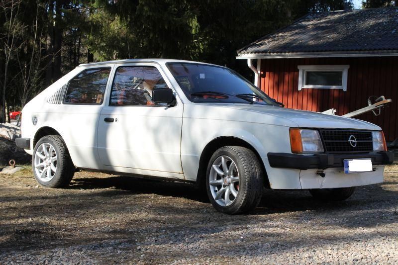

Auto tämän hetkisessä kunnossa:
Purkamista:

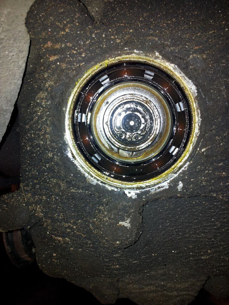

Kertokaas miten lähtee akseli pois? kummatkin sokat irti ja torxi auki? :bonk:

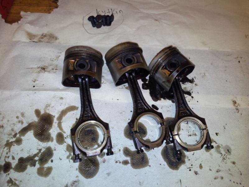

Nyt ois moottori purettuna, homma onnistu ensimmäiseltä auton moottorin purkamiselta kohtuullisen hyvin, eikä vaikeuksia koitunu. Tarkotuksena ois osia vähä uusia.
Kaikki näytti suht hyvältä, männät kävin näyttämässä autoexpertillä ja vaihtamisen tarvetta ei ollu, männänrenkaat riittää. Hyvin ne näyttää sitte kestävän, vaikka jo 160tkm rullattu.
Kiertokangen laakerit oli suht finaalissa kans.

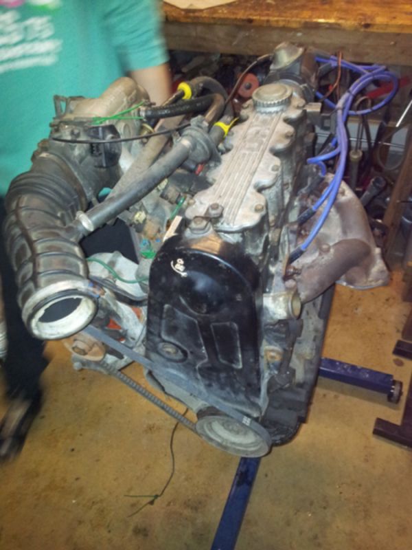

Moottori menee nyt piakkoin tiivistepintojen hiontaa ja pesuun jonka jälkee maalataan ja lämätään uuet palikat paikallee, kasausta innolla oottaen.
Tässä pari kuvaa.

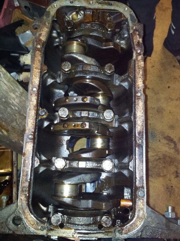

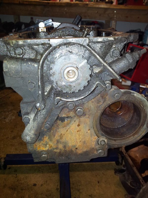

Kampura:
KERTOKAAS MITEN TON HAMMASRATTAAN SAA IRTI, ONKO JOKU SOKKA VAI ?

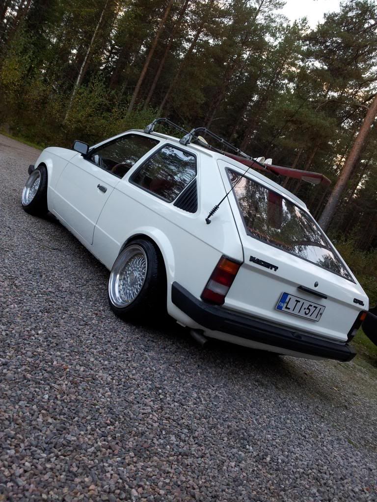

Nonii nyt alkaa auto olla pulkassa! Kiitos neuvoista, joita on hyvin tullut kun on kysynyt!
[kuva]Kuva[/kuva]
Vesisuksesta katolla ei tarvi vetää hernettä nenään, se käväisi katolla vaan kokeilu mielessä! :peukku:

vondutch kirjoitti:Morjes!Kertokaas miten lähtee akseli pois? kummatkin sokat irti ja torxi auki? :bonk:
http://i1246.photobucket.com/albums/gg6 ... 140704.jpg
Otat pois tuon sisemmän lukkorenkaan ja avaat sen jälkeen Torx-ruuvin. Tämän jälkeen akselin saa vedettyä ulos, siihen voi tosin tarvita voimaa. Itse rakentelin tähän käyttöön liukuvasaraan sopivan pään, jonka saa ruuvattua akselin päähän kiinni.

Elikkä toi onse akseli mihin torx ruuvi on ruuvattu? vai tuleeko ulos tuo koko laakerin sisällä oleva mötikkä?
Opel Kadett D 1.3i -81
Ford Sierra 2.0 ohc -89
Re: Opel kadett D 1.3i -81 Restaurointi
Korjataan nyt heti alkuun se että tuossa ei ole Torx kantaista pulttia missään, tuo kanta on XZN ja avaimen koko joka siihen käy on 8.
Pultin kierre on 7mm joten ulosvetäjän tekoa varten joutuu hetken etsimään sopivaa pulttia, ei löydy kuin pulttiliikkeestä.
Ja pelkästään tuo akseli tulee ulos, ei laakeri.

Jep, sopiva avainki siihen löyty, eikä torxi ollu niinku sanoit!
täytyy sit penkoa paikat läpi tai käydä pultti liikkeessä! :P
kiitos neuvoista!
