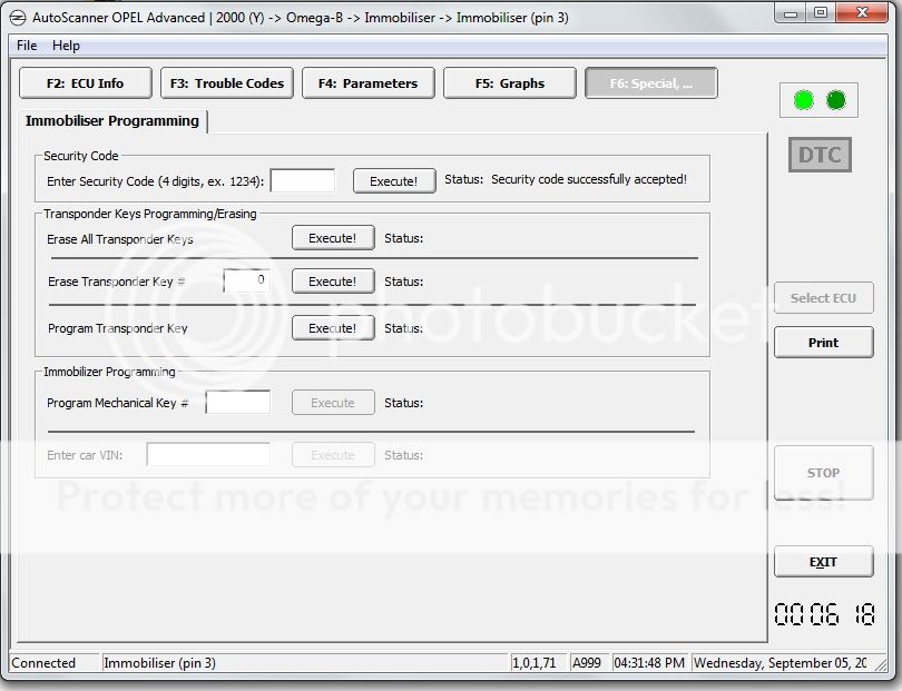

Eli tuo virtalukon ympärillä oleva palikka on rikki joten uusi pitäisi saada.
Kokeilin jo ottaa osan toisesta autosta ja Opel Scannerilla ohjelmoida sitä toimimaan mutta jostain syystä "immobiliser programming" kohdassa excecute-napit on harmaana, eli se mihin syötetään auton VIN ja joku missä lukee "program mechanical key".
Toisen auton security koodilla pääsin kyllä ohjelmoimaan siruja tuolle ajoneston palikalle mutta viaksi ilmoittaa edelleen "incorrect immobiliser signal"
Eli tietääkö joku miten saan tuon tehtyä? Molempien autojen Car Passit on kyllä tallessa.
Ajonestopalikan ohjelmointi (B2 omega)

Re: Ajonestopalikan ohjelmointi (B2 omega)
Laitetaan nyt vielä kuva:
Alkaa tuntua että on vaan etsittävä vähän parempi tinaaja tai tyydyttävä ajelemaan vähän vääränkokoisen moottorin boksilla...
Tietty sillä kun täräyttäis ooppelin liikkeen pihaan ja vaihtaisi siinä toiset palikat tilalle niin voisi selvitä vielä kohtuullisella laskulla, eli pelkkä ajonestopalikan ohjelmointi.
Onko sulla avaimen numero mikä tuohon mechanical-kohtaan syötetään.
Mekaaninen avainnumero koostuu kirjaimesta ja neljämerkkisestä numeroyhdistelmästä.
Vai eikö tuo execute nappi muutu missään vaiheessa aktiiviseksi vaikka tuohon laatikkoon syöttäs mitä tahansa.
Joo nyt tajusin sen että sen avaimen koodi on ajonestopalikassa tallessa ja sen pystyy vaihtamaan sitten jos vaikka virtalukon vaihtaa.
Sekin pitäisi kyllä tehdä.
Mutta tosiaan nappi ei muutu vaikka sen HXXXX koodin tuohon kenttään syöttää, eikä liioin tuo toinen nappi vaikka runkonumeron laittaa siihen kohtaan.
Pitäiskö tässä nyt sitten OP-COM hommata, kattelin että sillä pitäis onnistua nuo.
Pistä OpelScanner tekijäporukalle kyselyä jos ne vois auttaa.
