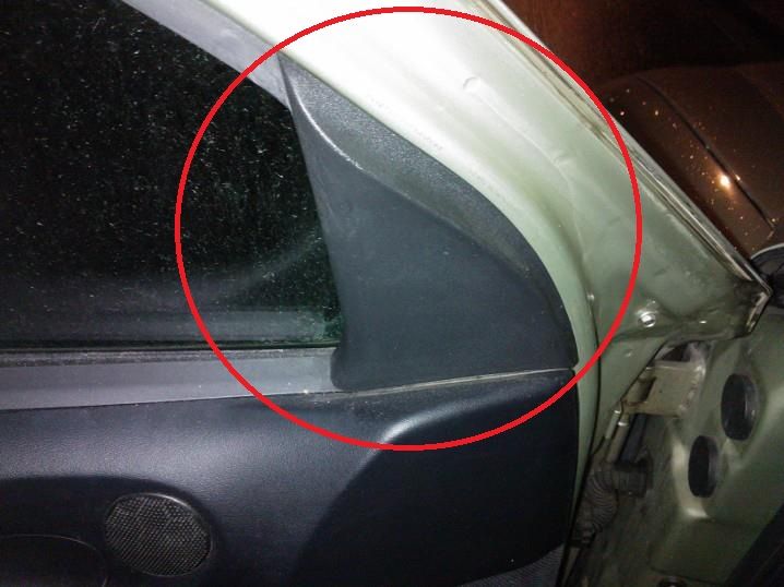

Peiliasiaa foorumilla jo paljon olikin, muttei vielä tähän vastausta eikä ohjetta.

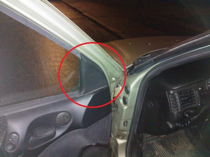

Minun tarvitsisi vaihtaa kuljettajan puoleinen peili. Peilin pultit/ruuvit ovat sisäpuolella olevan muovisen verhouspaneelin alla.
Kysymys kuuluu: Kuinka irroitan tämän muovisen kolmion rikkomatta sitä? Vetämällä sitä? Mistä kohden? Liukuuko se johonkin tiettyyn suuntaan?

Mä en ole saanut kynsittyä tuota koteloa irti ilman muutaman ruuvin irrottamista. Diskantin suojaritilän alla on ristipääruuvi, ritilä lähtee kynnellä tai pienellä talttameisselillä.
Lisäksi peilin sähkösäätönamiskan alla on ruuvi, jonka irrottamalla saat raotettua verhoilua. Tuossa muovisessa kolmiossa on muistaakseni nastakiinnitys.
Itse peili on kolmella ruuvilla kiinni. Ruuvit tiivisteen alla.

Vedä tuota paneelia yläreunasta irti, ja kun ylänasta on irronnut irtoaa myös kaksi alimmaista. Paneeli lähtee sitten pois.
Ei siis ole kuin painamalla kiinni, mitään ruuveja ei tarvitse irroittaa.

Okei, kiitos näistä tiedoista. Koitan olla hajottamatta panelia sitä irroittaessa..
Kokeilin jo ennen tämän threadin aloittamista vetää sitä irti, mutta kovin tiukassa tuntui olevan. Pelkäsin että muovi halkeaa säpäleiksi. Noh, saahan noita kaupasta uusia, jos hajoaa :)

Kiitos vastanneille, asiahan oli juuri siten, että kolmion muotoisen palan yläkulmassa on nasta, ja alhaalla kaksi koukkumaista kiinnikettä. Jos palan irroittaa alhaaltapäin, rikkoontuvat nämä koukkukiinnitykset melkolailla varmasti. Eli yläpäästä vetämällä ulospäin ja sitten nostamalla yläviistoon poispäin.
Peili vaihdettu :)
