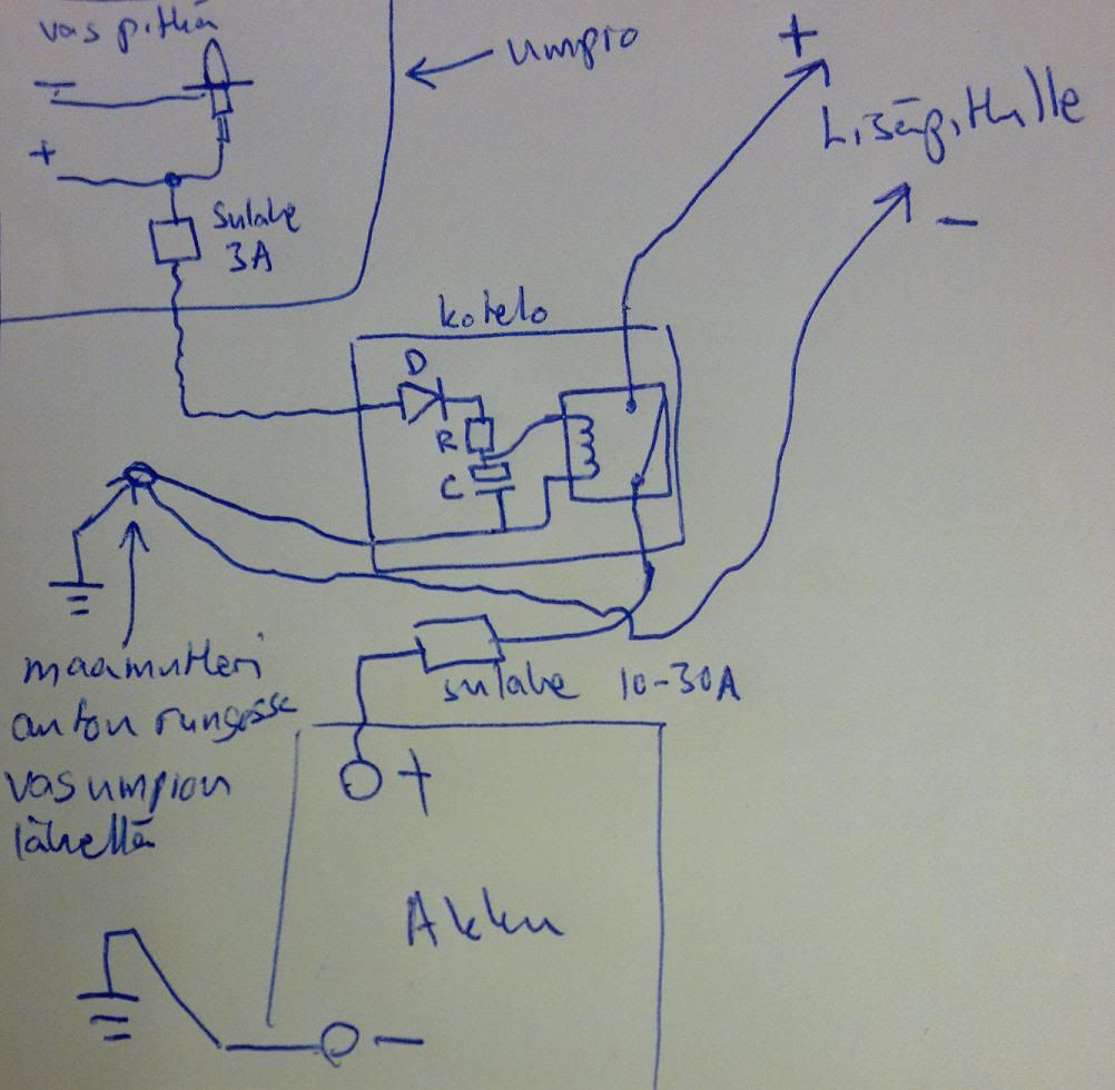

Olen jo kokeilut alla olevan linkin mukaista kytkentää, mutta huonolla tuloksella. Can väylä antaa silti pulsseja joka johtaa releen avautumiseen ja lisäpitkät välkkyy.
http://i157.photobucket.com/albums/t65/ ... tkille.jpg
Diodi(D): Esim 1N4007 tai joku vastaava
Vastus(R): 5ohm/1W(4W käy myös)
Konkka(C): 1000uF/25V Elko
Jos joku foorumilainen on keksinyt/löytänyt keinon saada herätteen jälkiasennus xenonien kanssa lisävaloille, kertokoon hän ja päästäköön valon pimeyteen!

Tuossa kytkennässä ei taida riittää tuo viive.
Helpommalla pääset, kun korvaat RC - piirin ja releen vetohidastetulla aikareleellä
http://ecatalogue.schneider-electric.fi ... avoption=1
http://www.startax.net/index.php?lang=fi&id=
Tuolta ainakin saa autokäyttöön tarkoitettuja aikareleitä, ja varmaan saa myös useimmista autotarvikeliikkeistä.
