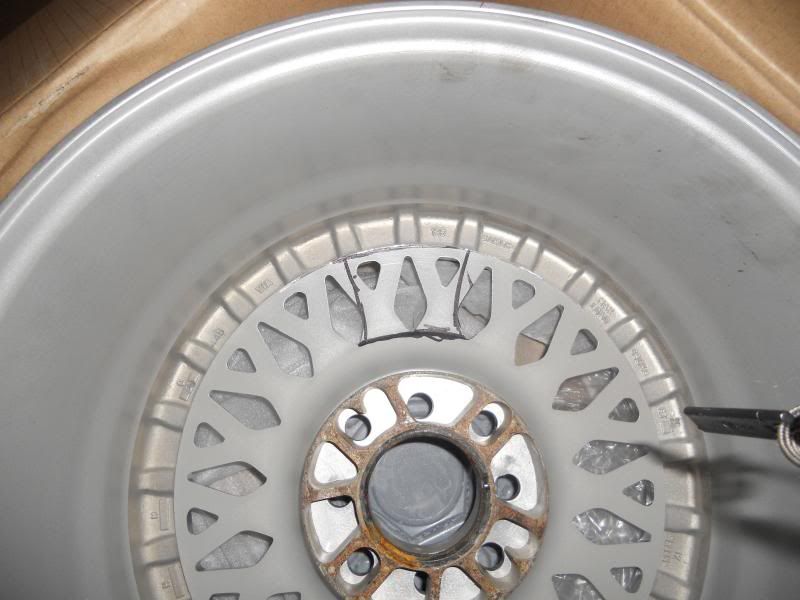

Tietääkö kukaan missä vois saada vanteesta sorvattua sisäpuolelta aavistuksen tavaraa pois? L-Weldillä luultavasti hirveät jonot. Ja sekin on vähän kaukana. Jos löytyisi täältä Uudeltamaalta tai Päijät-Hämeestä sorvaajaa jolta onnistuis. Sen takia pitäisi saada sorvattua, koska vanne ottaa jarrusatulaan kiinni eikä spaceriä voi enempää laittaa. Laitan vielä kuvan, niin näkee mistä pitäisi 2-3mm saada pois. Tuossa kohtaa aineenvahvuus n.23mm, kun kuitenkin joku sitä kysyy.

Kysy miltä tahansa paikalliselta koneistajalta, pitäisi kyllä onnistua "keneltä tahansa" joka osaa tuon sorvin pakkaan kiinnittää.
Kuitenkin harkitsisin tuota Timosen ehdottamaa jarrusatulan viistämistä, satuloiden valussa kun on pääsääntöisesti PALJON ylimääräistä pois hiottavissa.
Kuvaa katsoessa herää myös epäilys lujuudesta sorvauksen jälkeen... tuohan pitäisi sorvata "koko matkalta" navan syvennykseen asti ettei tule lovia/kulmia joista se vanne sitten repeää jne...

Jarrusatulat on Wilwoodin Superlite, mutta niistä en kyllä uskalla alkaa ottaa tavaraa pois. Tuon kuvan perusteella voi helposti kyllä sanoo, että eihän tosta uskalla mitään ottaa pois. Mutta tuo on ainakin 23mm paksu, joten 2-3mm tuskin vaikuttaa mihinkään. Jos voi vertaa esim. Oz ultraleggera vanteisiin mitkä on tällä hetkellä alla, niin niissähän vasta onkin ohuet puolat verrattuna noihin.

Ehkä parempi ettet kuitenkaan vertaa, kun noissa OZ:n vanteissa on todennäköisesti hitusen eri materiaali ja todennäköisesti valmistustekniikkakin.hesssu kirjoitti: Mutta tuo on ainakin 23mm paksu, joten 2-3mm tuskin vaikuttaa mihinkään. Jos voi vertaa esim. Oz ultraleggera vanteisiin mitkä on tällä hetkellä alla, niin niissähän vasta onkin ohuet puolat verrattuna noihin.

Melko helppo homma,jos löytyy tarpeeksi iso sorvi mihin mahtuu pyörimään.Pyörötangosta keskiöreiän kokoinen olake ja päähän iso kierre millä saa tuon kiinni.Ei ole osaavalle homma eikä mikään.
