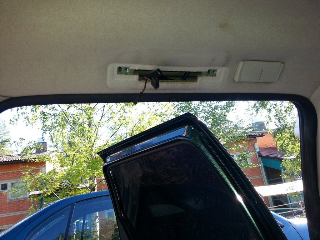

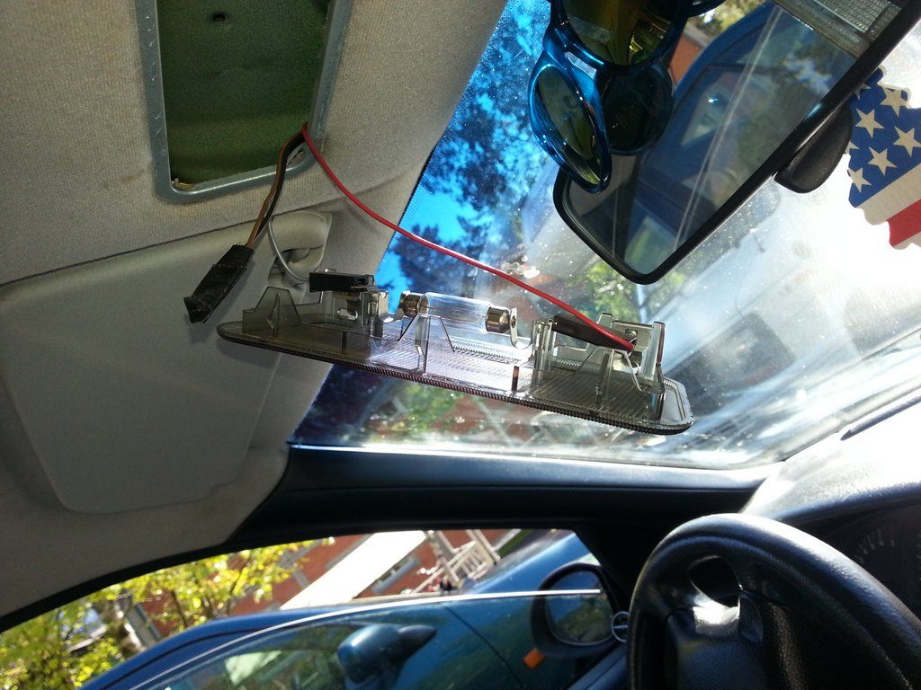

Juu elikkä oon miettiny et miks hemmetissä meikäläisen vectrassa ei oo sisävaloilla mitään katkaisijaa, eli sisävalo palaa ainoastaan kun joku ovi on auki ... -,- Tänään sit vaihtelin polttimot ledeiks ja irrotin valokotelon ylhäältä eestä. Siellä sit olikii 2 käyttämätöntä johtoo valmiiks liittimessä, eli saako tohon ite jonkun katkasijan, pitääkö tilata jostain kokonaan uus valokotelo tai muuta vastaavaa?
Etuvalon lisäks autossa ei oo muita sisävaloja paitsi kontissa. Mielenkiinnosta irrotin takapenkkiläisten "kauhukahvat" ja sieltä paljastu kans valmiiks vedetyt johot, eli sinne saa kans valot? Mut ite kauhukahvassa ei oo paikkaa valolle eli saako jostain käypäset "kauhukahvat" mihin saa valot vai miten?

Pitääpä käydä koittamassa, kiitoksia! Onkos tietoo mistä sais sellasia valokehyksiä missä on ne lukuvalot molemmilla?

Jos käytetyt kelpaa, niin ocf kauppatori, nettivaraosa, autopurkaamot, niistä vaan kattelemaan. Uusia saa paikallisesta merkkiliikkeestä ja hinta varmasti sen mukainen.

Käykös esim. b2 vectran sisävalopaneelit b1 vecculiin, onko tietoa?

Joo kyllä sain :D Tattista vaan, se on tuo eka ooppeli nii eihän nuista tiiä:D
No eipä nuo valopaneelit kalliita näytä olevan käytettyinä, pitää käyä joku päivä ostamassa ja koittaa käykö. Miten ne lie saa liiteltyä jos molemmille etupenkkiläisille tulee oma lukuvalonsa ja katossa oli vain 2 johtoa (ruskea ja musta) ja ne oli vedetty samaan liittimeen?
