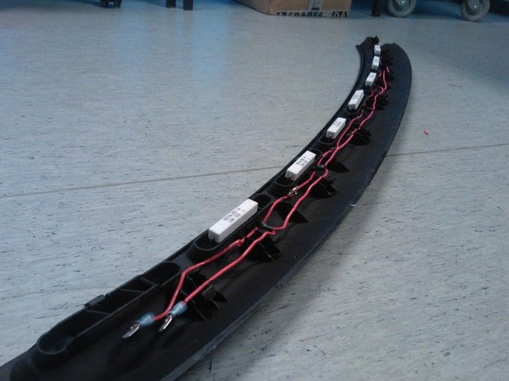

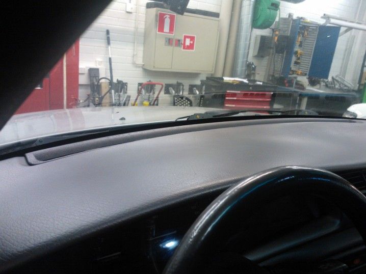

Vectraan "lämmitettävä tuulilasi"
Tämmösen värkkäsin 10W tehovastuksista, niitä on siellä 8 kpl eli kokonaislämmitysteho ~80W (vastuksia käytetään 9,67W teholla)
Vaikka vastukset on aika isoja niin ne ei kuitenkaan haitannu ilman virtausta tuulilasille.
Kytkennän tein siten että otin releelle herätteen takalasin lämmittimen kautta, eli lämmitys tuulilasille lähtee samalla kun takalasi/peilit laitetaan lämpiämään. Virransyötön otin sulakkeen 30 takaa (aurinkokatto??) leikkaamalla sulakkeelta lähtevän johdon poikki ja siihen rele. Kun napsauttaa systeemin päälle niin menee muutama sekunti niin vastukset on niin kuumina että sormi palaa mutta ei kuitenkaan vielä muovi sula. Huomenna näkee miten käytännössä toimii kun kylmästä lähtee..
Johdot saa hyvin uitettua tuolla väleissä sulakerasialle siten ettei ulospäin näy mitään.

Ei taida kovin isoa eroa tehdä sulatustehoon tuommoinen 80 W.

Re: Vectraan "lämmitettävä tuulilasi"
Rapata pitää lasi puhtaaksi varmasti ettei tuo siihen auta mutta toiveissa ois jos se ees sen verran auttais ettei mene lasi heti uudestaan jäähän niinku se nyt tekee. Ei tarvi edes kädenlämpöstä olla ilma ku se lasi alkaa jo kirkastua. Siihenko nykysellää menee se 10min. Saa nähä riittääkö, huomenna selviää. Kallis kokeilu ei kuitenkaa oo ku osat makso sen vajaan kympin.
Oli tuommone eperi aikasemmin mutta ohjainlaite pimeni niin möin pois. ja liian kallista alkaa ostamaan uutta 500-1000e purkkia 1500e autoon. Ei ollu tänä aamuna mikään otollinen keli kun sato lunta niin ei halunnu lasi jäätyä uuestaan, mutta kädellä kun kokeilee niin huomattavasti lämpimämpää oli tuulilasille tuleva ilma kuin mitä muista räppänöistä tuli.
