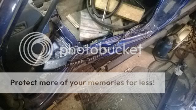

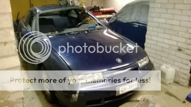

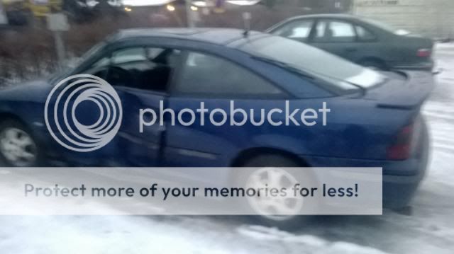

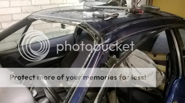

Auto on osunut kuskin kylki edellä valopylvääseen, josta johtuen vauriot ovat seuraavat:
-Helma n. 20cm sisässä
-Katto A-pilarin kohdilta arviolta 5-10cm sisässä
-Ovi täydellisenä vaihdettava
-tuulilasi ja tuulilasin ympärys tiiviste uusittava
Ajatus ois laitella kuntoon ja hakea kilvet takaisin, kolarin takia poliisi vienyt kilvet...
Mitenköhän tässä tuo kilpi asia menee kun on poliisi ottanut kilvet kolarin takia. Eli laitanko vaan kuntoon asiallisesti ja sitten katsastetaan?

Tokihan viet tuon johonkin koripenkkiin oikaistavaksi ennen kuin alat leikkelemään mitään.
On aika pahasti banaani tuo kori.

Taitaa se helmapelti olla pienin murhe tuossa. :) Kuten telwin tuossa jo sanoikin, niin penkkiinhän tuo on vietävä oijottavaksi.
Re: Kolarihommina Calibra -92
Savolaene69 kirjoitti: Toki jos nyt rupeaa näyttämään että tota helmapeltiä ei löyvy mistään niin sitte voi olla että saa purkutuomion
Ei tuossa pelkkä helma auta, vaihtoon menee tuo a-pilarin yläosakin.
Lattiakin näyttäisi olevan mukavasti rutussa, veikkan että keskitunnelikin on mutkalla, niin hyvin on osunut tuohon penkin palkin kohdalle.

Ei kait tuo välttämättä vaihtoon mene, oikasullakin voi onnistua...
Töissä pystyn korinoikasupenkissä käyttämään ton..
Auto kulkee kuiten suoraankin vielä, mitä ajoin hallille...
EDIT:
Keskitunnelissa ei ollut jälkiä...
Lattia hieman kurtussa kuten helma....
A-pilarin yläosa on kyllä oikastavissa minun mielestäni

Jos penkki on käytössä niin kyllähän tuon sitten tekee.
Itse vaihtaisin tuohon A pilarin yläosaan tuon pintapellin, kai tuon oikaistuakin saa, mutta eikös sitä sitten jo oikaise tuon helmankin :wink: .

Ei se tuo a pilarin oikasu paha homma oo..
Helma on minusta nopeampi vaihtaa kun on tuon oikassu muuten...
Vähemmällä pääsen helman vaiholla..
Lähinnä harjotushommina tuon teen kun ei niin älyttömästi oo vielä noita kolarihommia tullu tehtyä, muutaman auton tehnyt tässä omina hommina ja muutaman töissä...
Ajatus oli jos vaikka sit jättäs pikkuveljelle tuon kunhan kortin saa ;)
Itse senverran näitä vääntänyt että tuossa A pilarin oikaisussa ei ole miään järkeä, hyvää siitä ei järkevällä työmäärällä saa.
On se niin paljon taittunut ja menettänyt muotoaan.
Kanattaa vetää tuo koppa ensin mittoihinsa ja sovittaa ovi ennen kuin tekee yhtään mitään muuta, tuosta vanhasta helmasta sitä on hyvä kiskoa.
