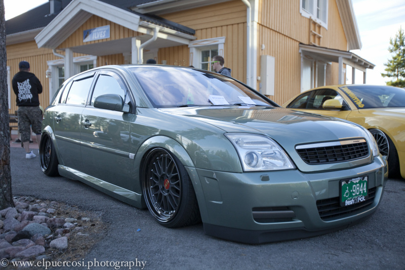

Vanha i500:nenvaihtui loppukesästä tälläseen signumiin. Talven aikana saatu aikaan seuraavanlainen setuppi kesällä:
Alusta:
- Airlift SlamAir etutolpat
- Airhouse 1 takapalkeet
- Viair 444c dual kompurat
- 5 gallonan pytty
- E-level
vanteet:
- BBS LeMans 9,5 x 18 et 18 215 / 40 Nankang
- BBS LeMans 11 x 18 et 17 245 / 35 Nankang
- Antrasiitti pulverilla maalattu.
 * Keskiö pulverimattalakka
 * Kehä kiiltävä pulveri- ja märkälakka
- Japani mallin keskimerkit
Sisusta:
- OEM beiget nahkapenkit:
 * 3 - muistipaikkaa
 * Ilmastointi kuskin penkissä
 * Sähkösäädöt
- Ilmasäiliö isutettu keskipenkin tilalle
- Mustalla keinonahalla verhoilut a-pilarit laajakaistoilla
- Stack ahtopainemittari
- Irmscher puu ratti
- Antrasiitti teipatut listat
- häikäisy suojat takaovissa
- himmennevä taustapeili + sadetunnistin
Hifit:
- Audison AV 5.1k vahvistin
- Hybrid Audio Legatia L3 SE
- Audison Voce 6.5
- Audison BitOne
- Pioneer AVH-X5500BT
kori:
- Irmscher maski
- Irmscher pilari teippaus
- Lämpöäheijastava kaksi värinen tuulilasi.
To do list:
- istuvuuden hieronta
- madalluttaa
- verhoilla pilarit + katto
- kytkeä lisäherkkujen sähköt loppuun.

Pittääkö takapää laittaa sukeltamaan jos nuilla vanteilla meinasit alemmas perää saada? Tais olla vanne kantissa kiinni :)
sampeli
Viestit: 590
Liittynyt: 15 Helmi 2007, 10:40
Paikkakunta: Kouvola
Re: Slammed Signum
Viesti Kirjoittaja sampeli »
MasaKoo kirjoitti:Pittääkö takapää laittaa sukeltamaan jos nuilla vanteilla meinasit alemmas perää saada? Tais olla vanne kantissa kiinni :)
Takakaari makaa vanteen "huulloksella" jos sais ~5mm sisään niin saisi sukeltamaan. Vanteiden sisäreuna muutamien millien päässä korissa. Sovitus on tiukka mutta näyttäisi ehkä olevan mahdollista saada sukeltamaan ilman lokarien muokkausta ( mukaan lukien mankelointi)
Tässä kuvassa 17" 215/45 kumilla, eli sama kokonaishalkaisija. Keulassa rengas nojaa runkoon ja palkkien alla ~5mm tilaa maahan.

moromoro, tässä messuilta yks kuva sun galleriaan:
Madallusluokka: sopiva :wink:

Nyt mennään hetki lainakengillä. BBS:t menee uudelleen maalukseen ja eteen vaihtuu 10" leveet kannut
speksit
MAE Crownlevel Model 2 1-piece
8,5x18 et 35
215/35r18 renkailla
Allaolevassa kuvassa samoilla cambereilla mitä BBS:T :roll:

POW!
Tehdäämpäs pientä uppausta, näin vuoden kohokohta kekkereiden jälkitauti sairasteluiden jälkeen.
Paljon kuva vähän tekstiä, Vanteiden väri ja kokoluokka vaihtui ennnen bigmeettiä. Etu vanteet on nykyisin 10". Tätä upgreidausta varten piti ostaa toinen sarja lemmareita, näistä jääneet osat on myynnissä.
Helmat on laitettu OPC farkku vectra c:stä ja takahelma vaihdettu facelift malliseen. Näillä eväillä päästiin silmää mielyttävää tulokseen joskin viellä pitää leikkiä hiilikuidulla ja rakentaa putkisto.
Loppuun kevennys, miksi harraste ajoneuvo ei voi olla myös käyttöauto? alla olevalla yhdistelmällä vedettiin jämille kekkereitä varten palju 45km päästä.
