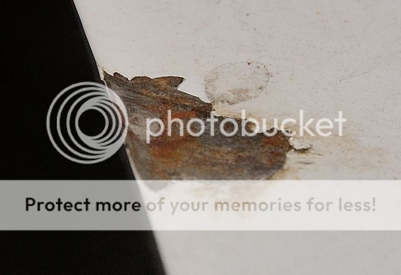

Täytyy heti alkuun todeta että vituttaa kun kolme vuotta tuoreessa autossa on ruostetta. Kuraläpät hierovat... No se siitä avautumisesta, asiaan.
Molemmissa etulokasuojissa on karkeasti sormenpään kokoinen läiskä jossa on ruostetta, miten tuon fiksaa kuntoon DIY? Mitä aineita tarvin? En ajatellut maalata koko lokasuojaa, vaan ihan himpun verran isommalta alueelta kuin tuo läikkä on, laitan päälle vinyyliä joten maalausta ei huomaa kukaan, tärkein on tässä vaiheessa saada ruoste pois ja ennenkaikkea estää sen leviäminen. Sävyeroja tulee tottakai mutta se pitää vain hyväksyä, siksi maalaisin mahdollisimman pienen alueen.
Olen miettinyt sellaisia syövyttäviä aineita, niitä jotka syövyttävät ruosteen pois ja jättävät puhtaan peltipinnan jäljelle?
Josko saisi rautalankaohjeet, vaikka ranskalaisin viivoin että:
- Mitä aineita tarvin
- Mikä on työjärjestys
Kiitos jo etukäteen.

Tuollahan sitä juuri tehtiin vuoden verran, lue minun ohjeet.
http://www.opelclubfinland.fi/viewtopic ... 0&t=234776
Lisänä sanoisin, että jos sinne laittaa niitä syövyttäviä aineita niin niiden päällä ei mikään maali pysy.
Tein viime syksynä pari vastaavaa paikkaa omilla ohjeillani niin nyt kyllä näyttäis, että pohjamaalin päältä pintamaali vähän hilseilee irti ja se korjaantuu sillä, että kun ilmat lämpenee, kevyt pintahionta ja spreijaan siihen uuden pinnan.

tursas kirjoitti: Tein viime syksynä pari vastaavaa paikkaa omilla ohjeillani niin nyt kyllä näyttäis, että pohjamaalin päältä pintamaali vähän hilseilee irti ja se korjaantuu sillä, että kun ilmat lämpenee, kevyt pintahionta ja spreijaan siihen uuden pinnan.
Se korjaantuu oikeasti sillä, että jätät ne motipin käläkäläpurkit sinne motonettiin ja käyt maalikaupassa sotketuttamassa ihan oikeaa automaalia spraypurkkiin, jos ei ruiskua ole saatavilla.
Ihan samanlaista ominaisuutta meinaan itse huomannut huolimatta siitä ruikitaanko tuo paikkamaali karhennetun maalin, tai pohjia myöten putsatun päälle.
Halkeilee alta vuoden.
Jos ruoste poistetaan esim. fosforihapolla, niin kyllä se kuitenkin pestään pois ennen maalausta, joten ei se maalin tarttumista/pysymistä estä.
Tuollaisiin pieniin ruostekohtiin näppärä kapistus on pistehiekkapuhalluslaite. Ei tarvitse kovinkaan tehokasta kompuraa, eikä sotke santaa joka paikkaan.
Tietty korjauskohdan reunoista hionta niin, että jokainen kerros näkyy 5mm verran.
Tämän jälkeen happopohjamaali, kittaus, hionta, pohjamaali, pintamaali noin karkeasti.

Hyviä tarkennuksia - ruiskua ei ole. Eikä pistehiekkapuhalluslaitetta.

Pistepuhalluslaite maksaa jotain kympin ja kahden väliltä. Tietty jos kompuraa ei ole käytettävissä, niin kannattaa unohtaa :D
Hiomallakin saa kyllä pellin kirkkaaksi, joskin siinä menee enempi aikaa, eikä niin helpolla saa välttämättä kaikkea ruostetta pois.

Minulla on tuollainen Hong Kongin pienoishiomalaite 57 erilaisella hiomapäällä. Tekeekö sillä mitään?

apache kirjoitti:Minulla on tuollainen Hong Kongin pienoishiomalaite 57 erilaisella hiomapäällä. Tekeekö sillä mitään?
varmasti tolla saat kirkkaaksi,eihän tuo vielä ole paha kun sinkki kumminkin alla.
ihan ensin hiot tonnisella vesissä ympäristön noin 5cm suuntaansa, sen jälkeen hiot ruosteet pois ja kittaat suoraksi jos tarvitsee ja siihen sitten kunnollinen ruosteenestomaali, hiot tasaseksi ja pohjamaali päälle. Sen hiot vesissä P600 ja sillä teetetyllä oikean sävyisellä spraypullolla vedät ensin harson, 10min päästä vedät hiukan reilumman ja taas 10min vedät lopullisen valmiin pinnan kumminkaan ylitttämättä sitä aluksi tonnisella hiottua aluetta. Annat kuivaa vaikka päivän ja hiot rajat P3000 vesissä pois ja sitten hiomatahnalla kiillotat lopuksi. Ei pitäs tietää mitään jos olet onnistunut.

Kiitos jartsa, näen jo sieluni silmin että hyvä tuli. Sen verran kysyn että mikä on kunnollinen ruosteenestomaali?

apache kirjoitti:Kiitos jartsa, näen jo sieluni silmin että hyvä tuli. Sen verran kysyn että mikä on kunnollinen ruosteenestomaali?
Eli ei mitään marketti "mastonia" vaan maalikaupasta haet joko spraynä mitkä on jonkunlaisia tai ostat puoli desiä ruosteenesto ruiskutavaraa ja vedät sen pensselillä, ei näy loppu tuloksessa millään lailla.
Toi kun on valkonen väriltään, niin oon käyttänyt valkosta K-Raudassa myytävää Teknoksen Ferrex ruosteenestomaalia, pensselillä, 1/3 l purkki maksaa kympin tai jotain sinne päin, siitä riittää sitten muihinkin paikkoihin.
Sillä Honkkarin pikkukoneella ei nyt tässä yhteydessä tee mitään. Osta rälläkkä ja siihen lamellilaikka, niin ton hioo minuutissa kirkkaalle pellille.

Itseasiassa minulla on pikku rälläkkä! Sillä vaan herkästi vetelee vähän turhankin isolta alueelta, pitää olla tarkkana kun alkaa hiomaan.

apache kirjoitti:Itseasiassa minulla on pikku rälläkkä! Sillä vaan herkästi vetelee vähän turhankin isolta alueelta, pitää olla tarkkana kun alkaa hiomaan.
Voihan sitten ottaa isommat rälläkällä ja pikkukoneella jyrsiä loput. Se minisuristin on vaan niin tehoton ja aika menee niiden päiden kanssa puljaamiseen.

Pikkurälläkkä,pistehiekkapuhallus jos on, rälläköit puhtaaks, hiot maalireunat nii et näkyy n.2-5mm maalikerrokset ja onnistuu rälläkällä ja reunat vaa hiomapaperilla 100-120, paineilmalla puhtaaks ja kittaus 2-3kertaa ristiin ei yhteen suuntaan, hiontaa 150-180-220,happoväri,hiomapohjaväri filleri,hionta 320/360, kerta viel filleriä ja 500/600 pyyhintä, rasvanpoistolla hyvin,tahmeliinalla ,pintaväriä-pintaväriä, vesihiontaa 1200-1500 ja tahnoilla/vahaa..
Noin suurinpiirtei.. Puhelimella kirjotin ni sekava ja voi puuttua jotain, joku voi viilata ohjetta mut noin suurinpiirtei.

^en ole laittamassa enää läppiä takas.
Alkaa olemaan hyvin ohjeita kasassa, kiitos kaikille, eiköhän näillä selvitä.
