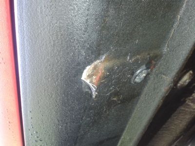

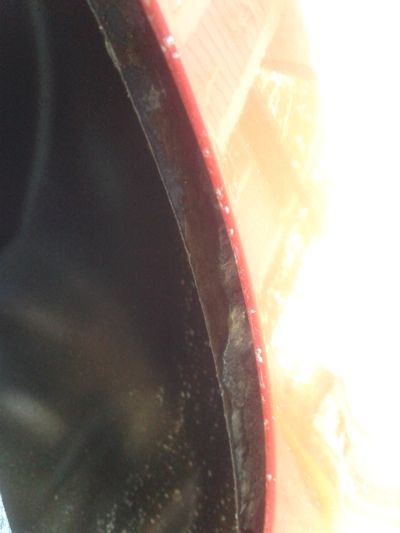

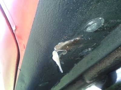

Hei ystävät. Ajattelin kysyä teiltä Finikor kokemuksia. Myös muita suojaukseen liittyviä menetelmiä saa kirjoittaa. Yritän lisätä kuvia tänne, mutta aika hankalaa on.
Itse käytin tässä autoani suojattavana Suomen eräistä parhaimmista paikoista, mutta mitä olikaan jälki? Se selviää kuvista ja selityksistä. Jos tämä pitäisi olla se testien parhaimpia paikkoja niin mikä se keskiarvo on? Helmat piti käsitellä ja niistä tilattiin työ erikseen perinteisen käsittelyn lisäksi. Lokasuojien muovikotelotkin irvistää käynnin jälkeen.

Itse sovin ruosteen poistosta erikseen, mutta helmat näköjään jätettiin tekemättä. Pitänee ajaa pukille ja katsoa pohjasta, että onko ruosteenpoistoa tehty. Pitänee nuo helmat raapia auki itse ja puhdistaa kaikesta. Maksoin työstä kyllä erikseen, että sille rahalle pitää vaatia jotain. Kuitissakin on maininta asiasta 120€ edestä työtä. Ensikerralla kyllä vien autoni tutulle pajalle ja ostan mömmöt itse. Nyt taisi yrittäjä pissiä iirikseeni. Noh. Otetaan vahinko takaisin.
Vuoden 2009 Corsassa ei olettaisi ruostetta olevan, mutta kyllä sitä vaan oli. Reklamaatio on työstä tehty ja en aio luovuttaa. Menen vaikka kuningaskuluttajaan asti ellei sopuun päästä. Minä voin naamani näyttää telkkarissa, mutta näyttääkö finikorin edustaja? Liikkeestä tuli tuollainen Corsa haettua täydellisellä huoltokirjalla. Ulkoapäin näytti hyvältä, mutta olisi pukilla pitänyt käyttää. Onneksi sentään sukulaisista löytyy ammattikseen hitsaavia, että nuokin hommat onnistuu tulevaisuudessa.

Ota kuvat ja reklamoi työnlaadusta onpahan sit mustaa valkoisella. Jos kerta on sovittu et ruosteet hoidetaan pois ja siitä on veloitettu ni ei tuota hommaa oo sovitun mukaan tehty.
Jos hyvin hankalaa on sopia tekijän kans tuosta laadusta niin ei muutaku kuluttajasuoja neuvojaan yhteyttä ja kysymään miten hommassa edetään, ainakaan täälläpäin noi ruosteenesto käsittelyt ei oo mitään ilmaisia.

Kunnollinen ruostesuojaus jossa pestään,hiekkapuhalletaan,irroitetaan alustanosat ja sitten massaillaan ym.. maksaa vajaa paritonni ja on takuutyö, tuollaisenko jokainen ihminen raaskisi teettää uuteen autoon nii ois paljo vähemmän ehkä ruosteläjiä tääläkin.
Mut ihmiset eivät raaski muuta kuin ostaa sen koslan.
Asiantunteva liike kertoo ennen työtä kannattaako vanhaan koslaan tehdä moista suojausta.
Asiaan lähteekö esim helmoista tuo massa irti muutako vetää, tulee sellasena kumisena irti? Jos näin on niin siihen on vedetty pelkkä kiveniskumassa muttei tartunta/suojaavaa ainetta.

jarkkis kirjoitti:Ota kuvat ja reklamoi työnlaadusta onpahan sit mustaa valkoisella. Jos kerta on sovittu et ruosteet hoidetaan pois ja siitä on veloitettu ni ei tuota hommaa oo sovitun mukaan tehty..
Kuvia on tullut otettua ja otan lisää. Kyllä kotelot on käsitelty ainakin ja kun takaverhoilut irroitin ja katsoin niin massat on vedetty sinnekkin. Tämä liike piti olla Suomen yksi parhaimpia ruosteenestoon erikoistuvista firmoista. Olen myös reklamoinut ja ellei tulosta synny niin laitan asian kuluttaja-asiamiehelle. Tämän lisäksi laskun kopion liitän tänne, että muutkin näkee. Suolainen tuo hinta oli ja siksi valitusta tuleekin.
Sitä en ymmärrä, että miksi näiden niin sanottujen sisälokarien ulkopuolellekkin oli massaa levitetty. Oli siellä sisälokarien sisäpuolellekkin sitä ainetta levitelty. Eihän tämä niin sanottu muovi tarvitse käsittelyä. Veikkaan, että johtaja ei tykkää hyvää kun tämä tulee tietoon. Ainakin hänen kanssa kävin läpi työvaiheet ja katsoimme yhdessä ennen työn aloitusta pohjat yms läpi. Tilat esiteltiin minulle ja kerrottiin hinnat töineen ja lisätöineen. Kaikki oli erittäin asiallistä tuossa vaiheessa.
Sovin nyt naapurin kanssa, että otetaan auto pukille ja rapsitaan helmat kuntoon. Samalla saa kuvat otettua paremmin ja näkee onko pohjaa käsitelty miten. Aineet ja muut löytyy jo. Naapurilla on kokemusta autojen korjauksista ja hänen työnlaatua olen nähnytkin.

Tämäkin asia on nyt selvä. Kyseessä oli selvä työntekijän virhe ja tämä myönnettiin yrityksen puolesta. Käsittely otetaan nyt uusiksi ja sain vuokra-auton käyttööni ilmaisilla polttoaineilla käsittelyn ajaksi. Onko ollut sitten vahinko tai huolimattomuus niin sitä en tiedä. Kaikki on kuitenkin kunnossa ja se onkin tärkeintä. Olen vain turhan äkkipikainen toiminnassa ja minun sähköposti menikin ihan toimitusjohdolle asti kuvineen päivineen.
Minua huvitti kun tuli vastausta, että ei tarvitse pelätä meitä. Ota vain reilusti yhteyttä tänne. Kuten täälläkin mainittiin niin yritykselle annetaan mahdollisuus korjata työnsä. Asiakkaan tätä ei tarvitse tehdä sanottiin jopa sieltä suunnalta kuten täälläkin. Toivotaan, että muille ei tule vastaavia kokemuksia koskaan. Kenties tästäkin aiheesta on jollekkin hyötyä.
