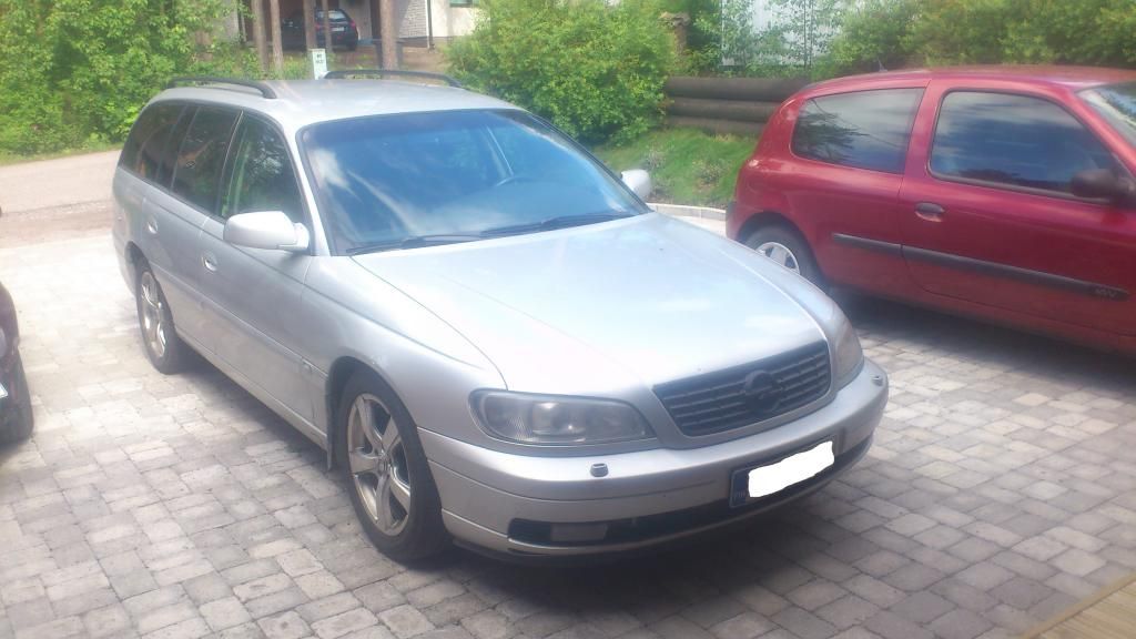

Noniin, eli käyttiksen esittely/projekti topicci. Alkuun pahoittelut ensimmäisten kuvien laadusta, oli tuo kuvauskalusto kesällä vähän puutteellinen.
Keväällä 2014 alkoi toisen Omegan projektisuunnitelmat lähtemään käsistä, jolloin totesin että käyttö- ja harrasteauton yhdistäminen on mulle liian kunnianhimoinen tavoite. Parilla kaverilla oli noita pakuksi tehtyjä diesel farkkuja ollut, niin päädyin kattelemaan sellaista itsellekkin kulkupeliksi. Kriteereinä oli: halpa hinta, vetokoukku, ilmastointi, vakkari, automaatti, takaveto ja sylintereitä mielellään enemmän kuin 4kpl :D. Eihän siinä paljoa vaihtoehtoja jäänyt, joten tuli haettua tuollainen puolen miljoonan ohittanut (eli sisäänajettu) farkku Omega.

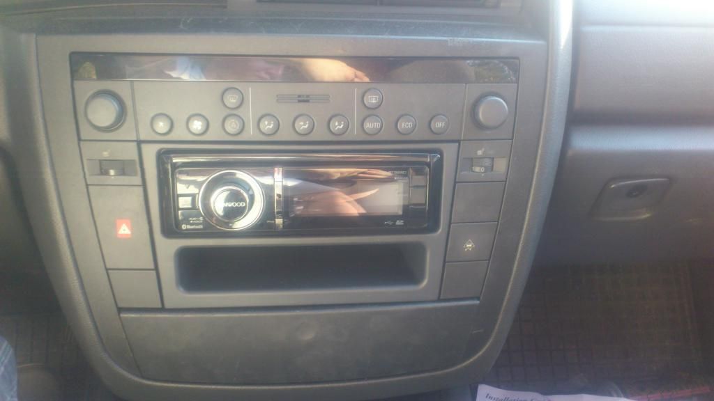

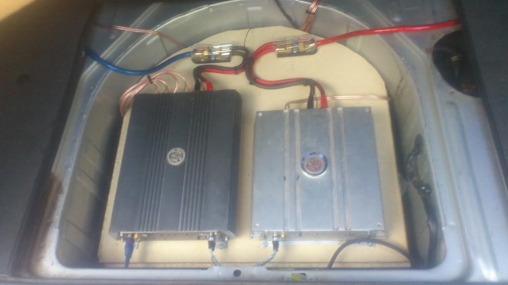

Alkuperäisessä soittimessa oli volumenupissa jotain haittaa, jolloin nupiin koskiessa tippui välillä puolet kaiuttimista pois pelistä. Pitäähän sitä käyttiksessäkin musiikki kuulua, joten annoin kunnollisten poppivehkeiden verran periksi tuosta käyttöauto periaatteesta. Aktiivisen 3-tiejärjestelmän väsääminen oli ollut mielessä jo pidemmän aikaa, ja kun suurin osa osistakin löytyi jo valmiiksi etupään vahvaria lukuunottamatta, päätin rakennella 3-tiesysteemit kenwoodin DSP- mankan perään.
Soittimeksi tuli tuosta toisesta omegasta Kenwoodin KDC-92SD DSP- soitin.
Etukaiuttimiksi löytyi ennestään MDS 6.5" erkkasarja. Mulla oli jo ennestään DLS monovahvistin subbaria varten, joten ostin sen kaveriksi 4- kanavaisen DLS CA41 vahvarin. Molemmat löysivät paikkansa varapyörämontusta.
Ajatuksena oli pitää asennukset alkuperäisen näköisinä ja pitää subbari nopeasti irroitettavana.

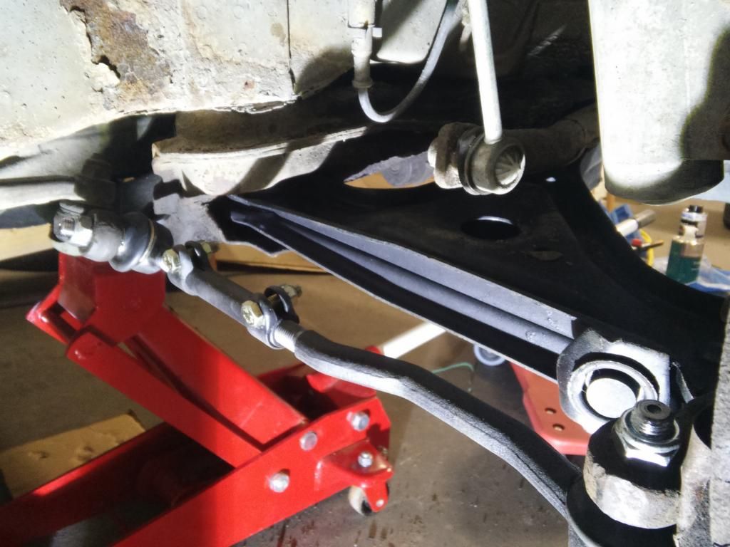

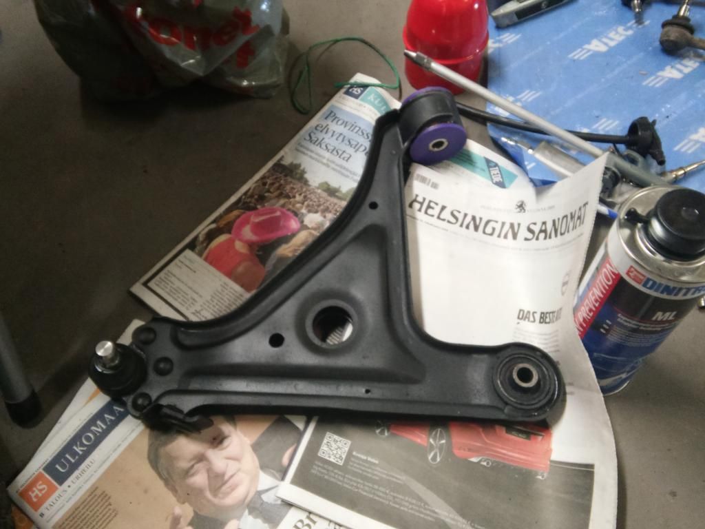

Lopullisesti tää lähti käsistä, kun ihmettelin vaihtokunnossa olevia etutukivarsien puslia ja silmiin sattui osumaan tallin lattialla tyhjänpanttina pyörivä Ta-technicsin coilisarja sedaniin :hammer:
Ajettavuusongelmat korjaantui powerflex puslilla, uusilla tukivarsilla ja raidetangon sisä/ulkopäillä.

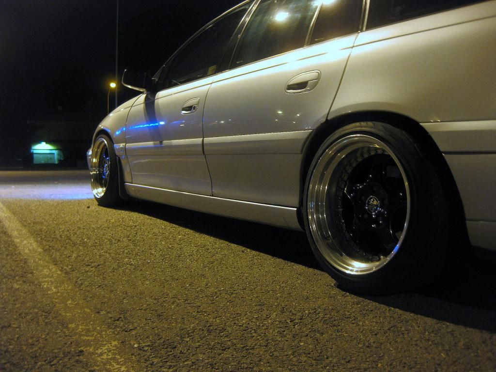

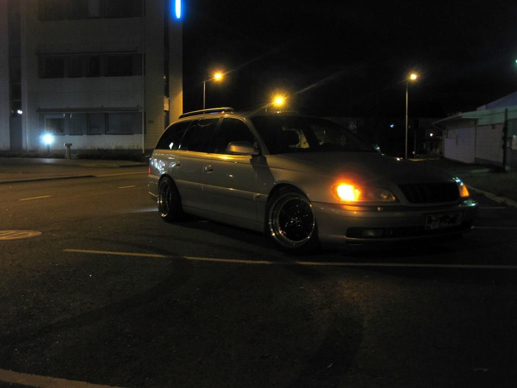

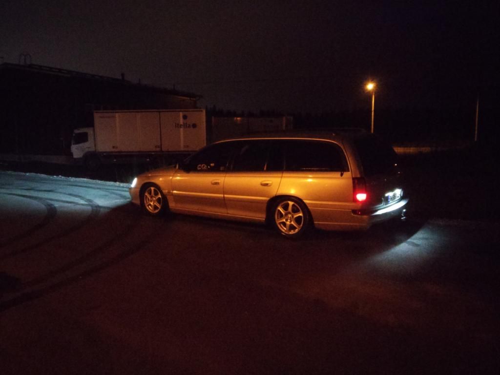

Klaukkalan suunnalta löytyi vanteet tulevaan projektiin. Motivaation hakemiseksi sovitin ne tähän farkkuun alle ja luistelin pari viikkoa aamupakkasissa kesärenkailla töihin :D .
(Nyt käytössä jopa pokkari, mutta eipä nuo pitkällä valotusajalla polvea vasten otetut kuvat mitään huippuja ole)
Vanteet on tosiaan RH ZW1 koossa 9.5x17 et 18 ja 11.5x17 et 15 (edessä 23mm ja takana 5mm spacerit). Renkaat 225/45 17 ja 255/40 17.
Tässä vielä pari kuvaa nykytilasta nastakumit alla:
