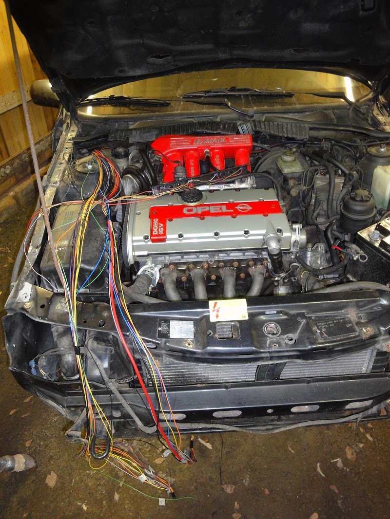

Projektiauton C20XE on Motronic 2.8 ECU:lla varustettu, eli suurin ero Motronic M2.5:een on se että tässä mallissa sytytys on toteutettu hukkakipinäpuolalla. M2.8:ssa on pakonokka-akselin päässä valmiiksi megalle sopiva anturi, joten se helpottaa asennusta.
En kirjoita aivan kaikkea mitä megasquirtin asennus vaatii, kirjaan vain tähän ylös kaikki asiat mitkä minua eniten askarrutti (ja jarrutti) asennuksessa, esim. anturityypit, pinnijärjestykset, liitännät auton mittaristoon jne. niin muiden ei niitä enää tarvitse etsiä. Joihinkin kysymyksiin oli aika vaikea löytää varmaa vastausta... Nämä ohjeet koskevat siis vain Megasquirt 3V3.0+MS3X version asennusta, muissa versioissa on eroavaisuuksia joista en tarkemmin tiedä. Megan omat manuaalit ovat todella hyviä, ne on pakko lukea ajatuksella läpi jotta ymmärrät mitä teet. En suosittele aloittamaankaan megan asennusta jos aloitat nollasta ja haluat että kaikki on viikossa valmista. Itsellä meni yhteensä noin kahden kuukauden illat megamanuaalin avaamisesta ensimmäiseen käynnistykseen.

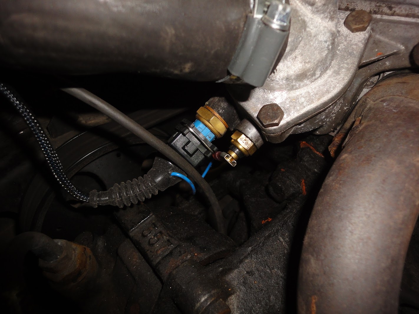

Vedenlämpöantureita on kaksi, kaksinapainen on ECU:lle ja yksinapainen on mittaristolle. Mittarin johto (kuvassa sininen) irtoaa ECU:n johtosarjan mukana, joten se täytyy kytkeä takaisin jos haluat että vedenlämpömittari toimii mittaritaulussa.

Työjärjestys karkeasti:
1. pura moottorin johtosarja, ota läpivientikumi talteen. Päätä haluatko käyttää vanhoja liittimiä. Itse käytin vain suuttimien ”johtokaukalon” koska se pitää suuttimet oikeassa asennossa.
2. rakenna virranjakeluosio (sulakkeet ja releet), ja sijoita se johonkin mihin pääsee kohtuullisen helposti käsiksi. Itse laitoin ne vanhan ECU:n paikalle. Jälkeenpäin ajatellen koteloitu boxi konehuoneessa olisi ollut parempi vaihtoehto. Alkuperäistä ECU:n relettä ei kannata käyttää, se on turhan kallis kun joskus hajoaa. Se on parempi korvata kahdella normireleellä. Tässä vaiheessa viimeistään kannattaa poistaa apukuskin penkki autosta, etumatkustajan jalkatila tulee asennuksen aikana tutuksi.

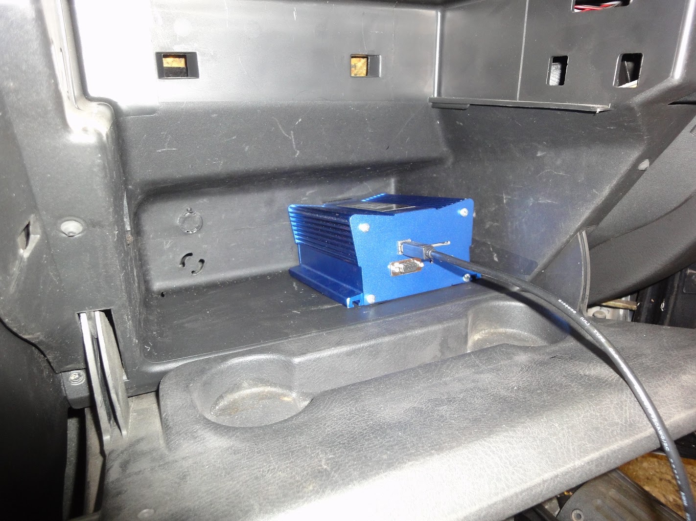

3. Keksi megasquirtille paikka. Laitoin omani hansikaslokeroon, kun minnekään muualle se ei järkevästi tuntunut mahtuvan. Vedä johtosarja läpi rintapellistä (muista läpivientikumi!), ja kampaa johtosarja siten että jokaisen anturin piuhat ovat omana nippunaan, sen jälkeen on helppo aloittaa kytkeminen eikä johdot ole sikin sokin. Itse ostin valmiit johtosarjat protopartsilta ilman antureiden liittimiä, koska megan päähän tulevan liittimen juottaminen ei varmaan olisi sujunut multa kovin hyvin. Pidä huoli että megan päähän jää hiukan löysää johtoihin, ettei anturien johdot pingotu jalkatilan puolella.
