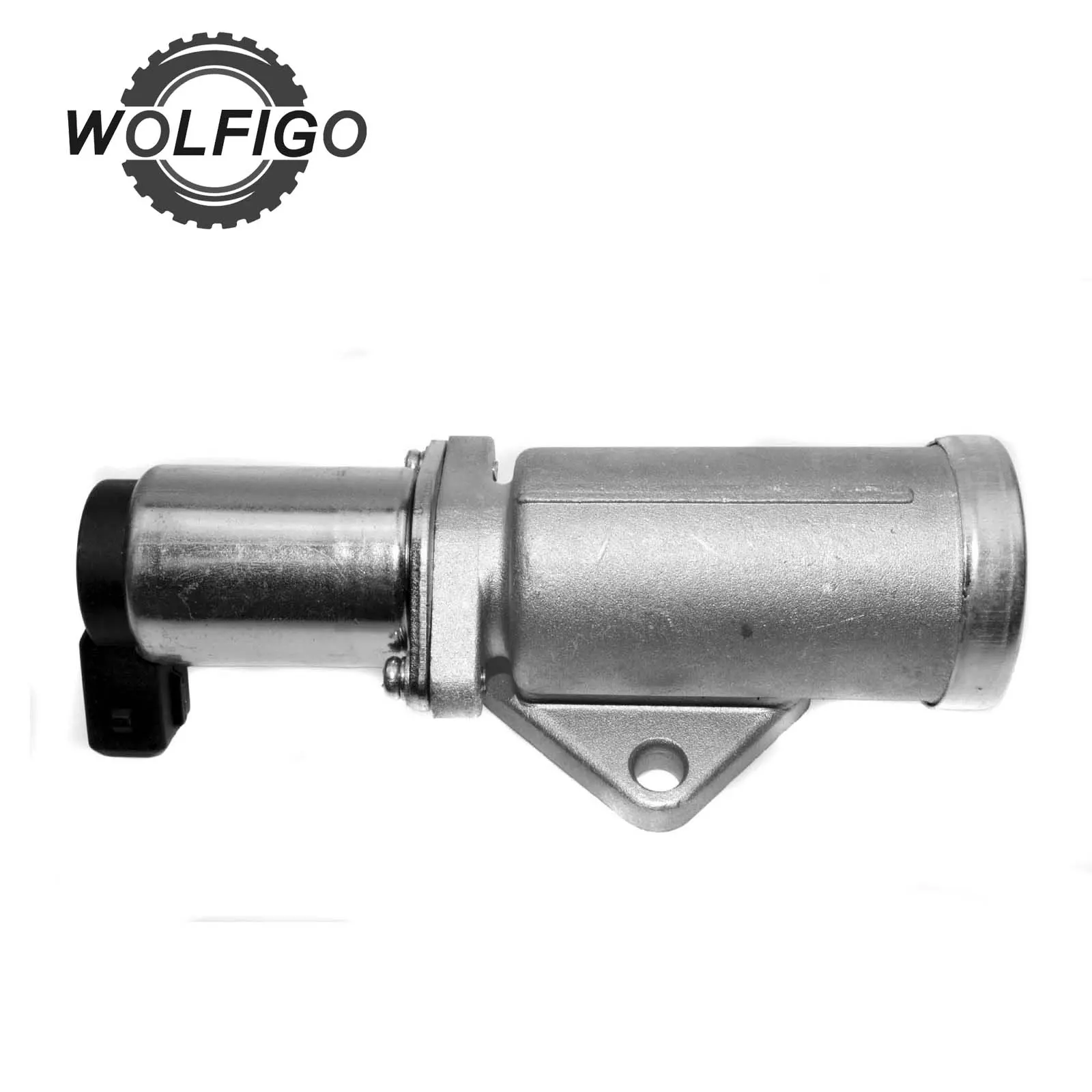

https://opelclubfinland.fi/viewtopic.php?t=196135
Tässä se vika on. Kaikki muu korjaus on ollut turhaa.
Sijaitsee venttiilikopan takapuolella, hopeinen pitkulainen mötikkä johon menee sähköliitin ja kumiletkut. Puhdista säädin ja säätimelle menevät letkut, uusi jos öljystä vetelät.
https://ae01.alicdn.com/kf/HTB1WNS4BntY ... ctra-A.jpg
Lämpöjen seilaus 80-95c on normaalia, johtuu anturin sijainnista, ja siitä että tuohon aikaan Opeleiden lämpömittareita ei vielä kalibroitu näyttämään tasaista 90c lukemaa, kuten nykyään.

Vielä tekemättä tuo säätimen puhdistus. Edellinen omistaja tehnyt sen ihan vasta vikaa etsiessä.
Mikä selittäisi sen ,että välillä pelaa moitteetta, niin kuin nyt useamman päivän.
Liekkö letkut sitten osin tukossa koska samuilee edelleen? Niitä tuskin puhdistettu.

Ei. Ei ollut tyhjäkäyntimoottorin säätimen puhdistuksesta apua. Letkut myös putsattu.
Nakkas moottorinvikavalon hetkeksi palamaan. Ei oo aiemmin sytytellyt. Ja sama sammuilu alkoi taas. Ei pysy käynnissä ilman kaasun huudattamista.
Tovinhan tuolla pääsikin ilman ongelmia. Arvauksia ongelmaan?
Vikakoodin lukuunhan tuo täytynee viedä kuitenkin.

https://opelclubfinland.fi/viewtopic.php?t=106248
Koodit voit lukea itsekin. Yhdistä OBD pistokkeen pinnit 5 ja 6. Sitten virrat päälle ja vikavalon vilkkkumiset taukoineen ylös.
Voi se tyhjäkäyntimoottori olla myös rikki, jolloin putsaus ei auta.

Re: Missä sijaitsee Ruiskurele? Opel Vectra B, -96, 1.8
Vaihda uusi tyhjäkäyntisäädin. Putsaa ne pikkuletkut huolella ja kato että niiden nippojen reiät eivät ole ummessa. Usein joutunu poraan kovettuneen öljypienbpous.

Onko kallis uus säädin? Käytettynä kannattako ostaa? Tyhjäkäyntimoottoria ei kannata samalla vaihtaa? Osa kerrallaan haistellaan näitä.. Mikä se on sen johtosarjan nimi joka tullee venttiilikopalta ja mennee johonkin ..Juho M-P kirjoitti: 19 Heinä 2020, 08:43 Vaihda uusi tyhjäkäyntisäädin. Putsaa ne pikkuletkut huolella ja kato että niiden nippojen reiät eivät ole ummessa. Usein joutunu poraan kovettuneen öljypienbpous.
