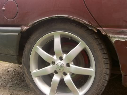

Otsikon mukainen toimenpide tuli tehtyä tossa loppukesästä emännän kanssa ja tässä olis muutamia kuvia, tästähän se kaikki alunperin alkoi, homma tai sanotaanko rälläkkä karkas vähän käsistä...
http://img.photobucket.com/albums/v614/ ... uto/25.jpg

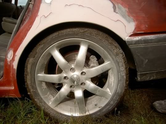

ja kaaret syntyi näin.
http://img.photobucket.com/albums/v614/ ... uto/26.jpg

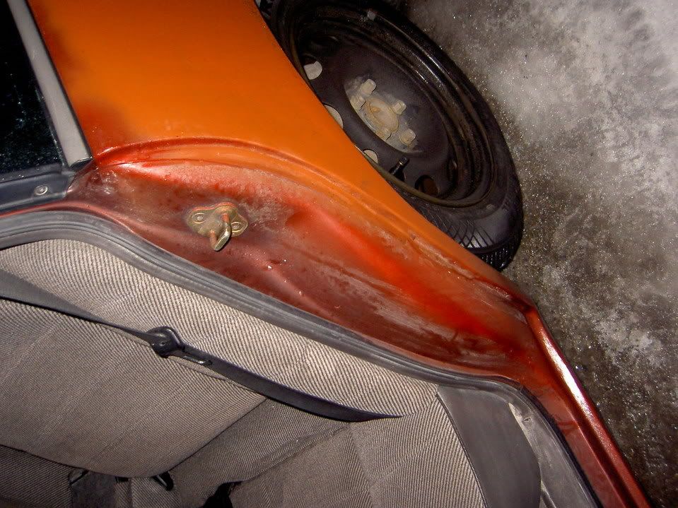

tollanen se oli rälläkkä käsittelyn jälkeen peltiä vedettiin ulospäin noin 4 senttii per puoli http://img.photobucket.com/albums/v614/ ... uto/32.jpg
Kittiä kulu paljon koska kumpikaan meistä ei ollut ennen suurempia kittaushommia tehnyt...
Ite kyllästyin tossa vaiheessa koko hommaan ja emäntä jatkoi kittaus hommat loppuun..

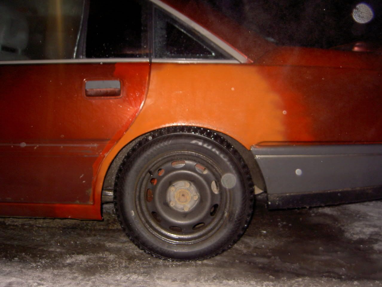

sitten kuvat lopputuloksesta johon ollaan molemmat tyytyväisiä http://img.photobucket.com/albums/v614/ ... CT0135.jpg
http://img.photobucket.com/albums/v614/ ... 140b02.jpg
http://img.photobucket.com/albums/v614/ ... CT0151.jpg

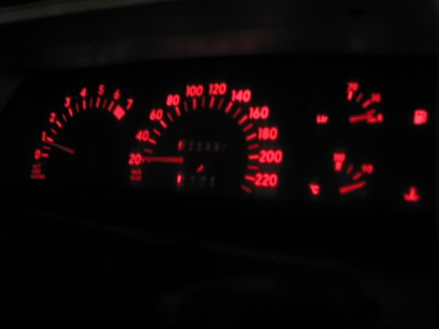

ja niille vielä jotka väittää että lasimaali ei kestä mittariston polttimoissa meillä on nyt ollut punaiset mittariston valot kolme vuotta ja ne on tän näköset
http://img.photobucket.com/albums/v614/ ... auto/6.jpg

Kyllä olis kuulunut olla ko. kaaret Omegoissa vakiona. On se vaan niin paljon paremman ja kevyemmän näköinen.

aikaa meni kaikenkaikkiaan pari kuukautta, me ei kyllä tehty noita ku viikonloppusin jos sillonkaan ja toisen puolen kaari kitattiin pariin kertaan uusiks, ku en älynny vetää peltiä eka kerralla tarpeeks ulos, joten se jäi hölmön näköseks.
Olihan noissa loppupeleissä tälläsille vähän noita hommia tehneille helvetinmoinen homma, mut ollaan kyllä oltu tyytyväisiä siihen että tuo tuli tehtyä.

Pakkelia on käytetty pinnan tasoitukseen kun sitä ei kovinkaan tasaisesti saa vedettyä ulospäin. Varsinkaan kun työkaluna on 34 millinen kiintoavain, ja on sitä hitsattukin esim. Oven taakse hitsattiin kaarelle ´´jatkopala `` ettei jää hölmönnäköiseksi...
