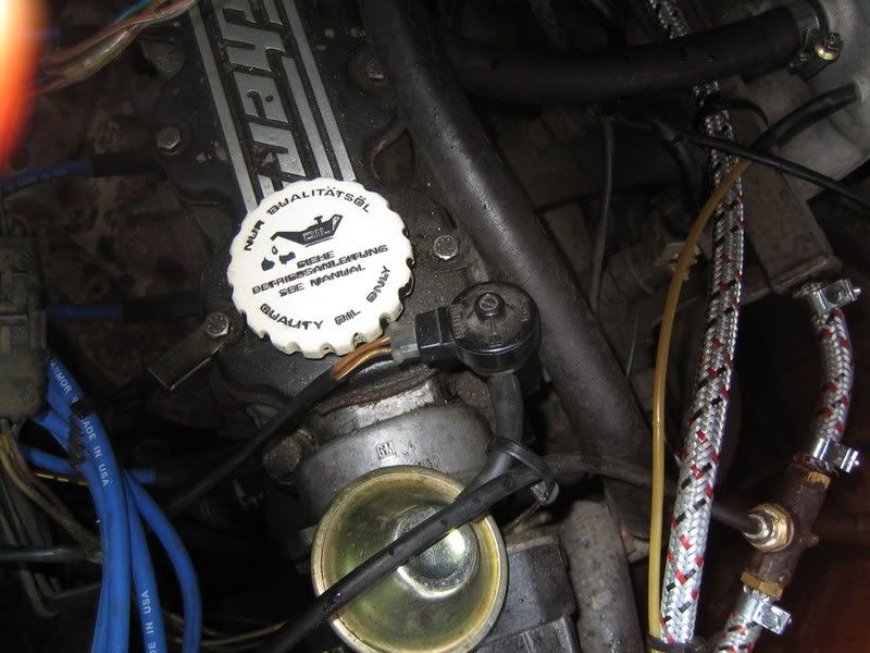

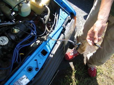

Potilas: Corsa vm.85. Nykii toisinaan tasakaasulla, kiihdytettäessä nykimistä ei havaittavissa. Lisäksi tyhjäkäynti seilaa n. 900-1200rpm välillä. Konehuoneesta löytyy pari epämääräistä johtoa, jotka eivät mene mihinkään. Johdot jotka kuuluvat ruiskun johtosarjaan näkyvät seuraavissa kahdessa kuvassa. http://i13.photobucket.com/albums/a258/ ... tti020.jpg
http://i13.photobucket.com/albums/a258/ ... tti017.jpg

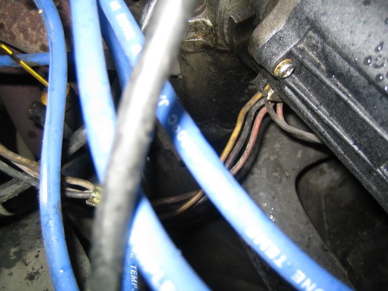

Ja seuraava johto lienee sytytysjärjestelmään kytköksissä.
http://i13.photobucket.com/albums/a258/ ... tti022.jpg
http://i13.photobucket.com/albums/a258/ ... tti021.jpg
Kuuluisiko jälkimmäinen vetää maihin? Entäpäs nuo kaksi ruiskuun liittyvää(valkoinen ja puna-musta)?

Noiden kahden mystisen johdon (jotka näkyvät kuvissa helvetin huonosti) mustapunaisen ja valkopunaisen päät kuuluvat saman liittimen alle ja tämä liitin tulee kiinni esim. starttimoottorin solenoidin + napaan. Eli siihen pitää tulla virta silloin kun autoa käynnistetään
Nuo kaksi muuta kuvaa olivat niin pieniä että ei kyllä viitsi edes veikata mihin voisivat liittyä.

Sori olipas huonoja kuvia, eipä noista voinut edes arvata mitään. Tuo sytytysjärjestelmän johtonippu lähtee liittimestä virranjakajan alta. Kyseessä on 5 napainen liitin, josta 2 johtoa lähtee sytytyksenohjausyksikön liittimeen(punainen ja ruskea johto). Seuraavassa kuvassa näkyy kyseinen liitin http://i13.photobucket.com/albums/a258/ ... tta006.jpg.
