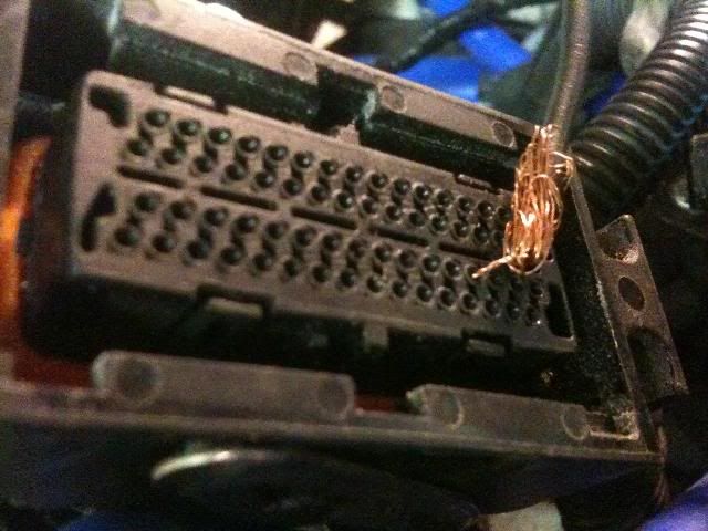

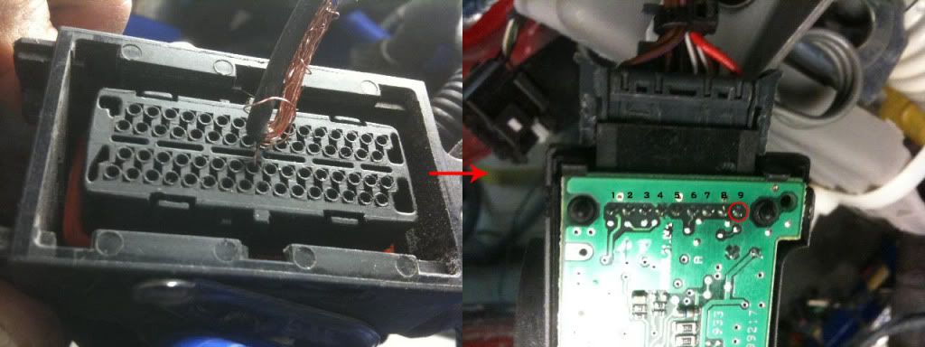

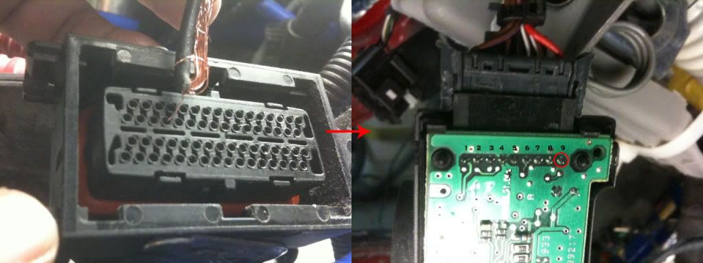

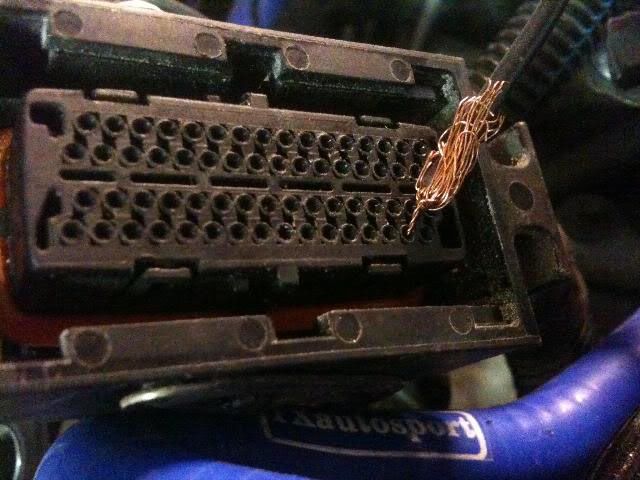

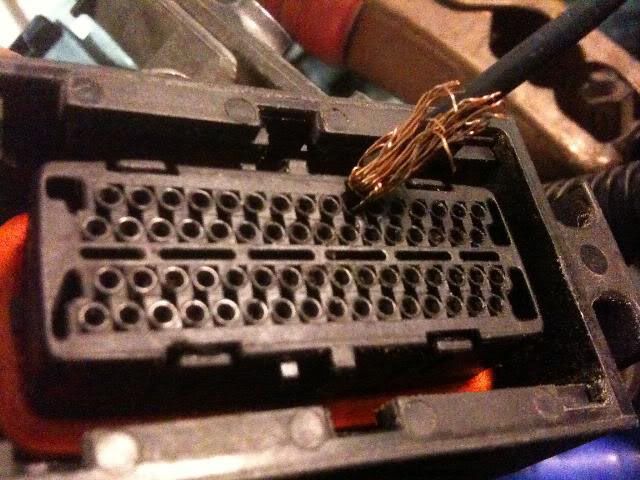

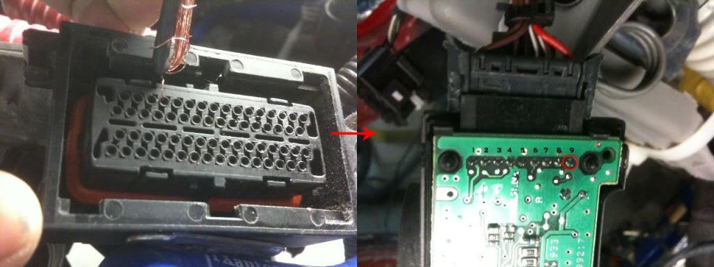

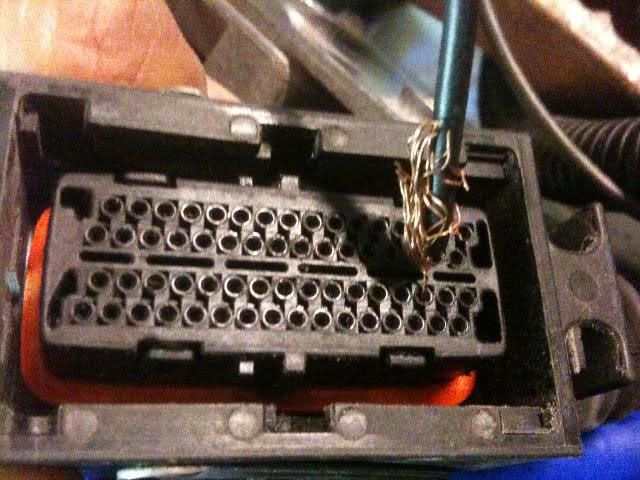

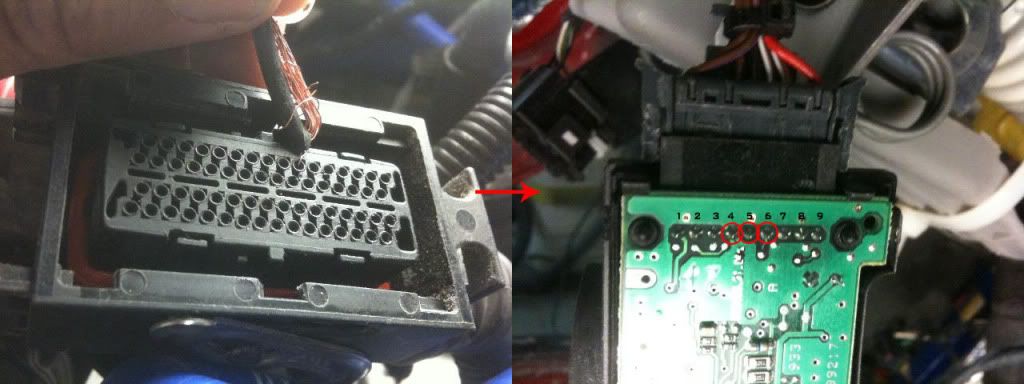

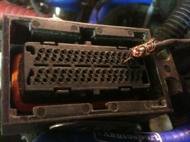

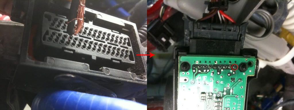

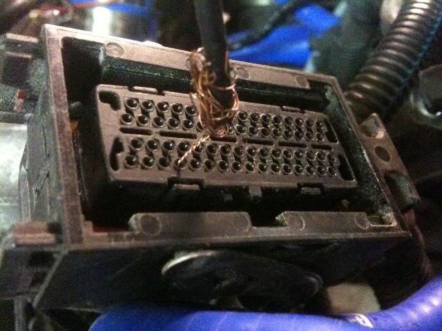

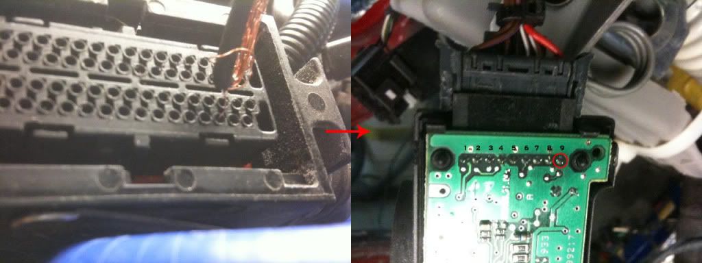

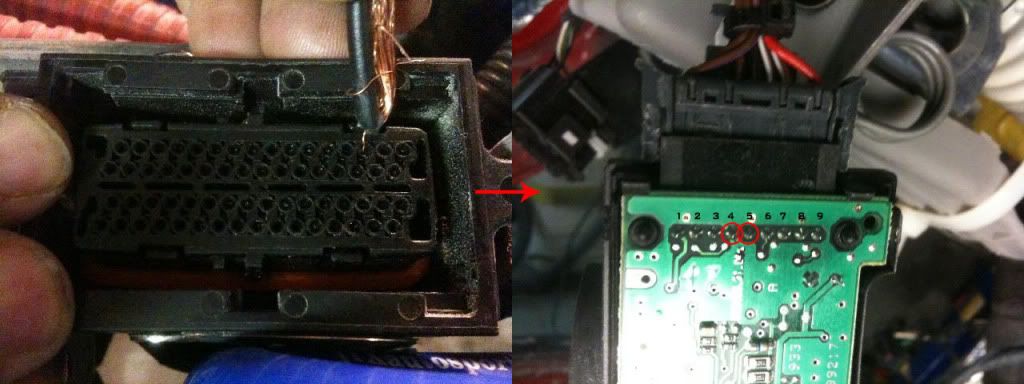

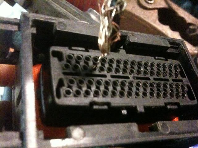

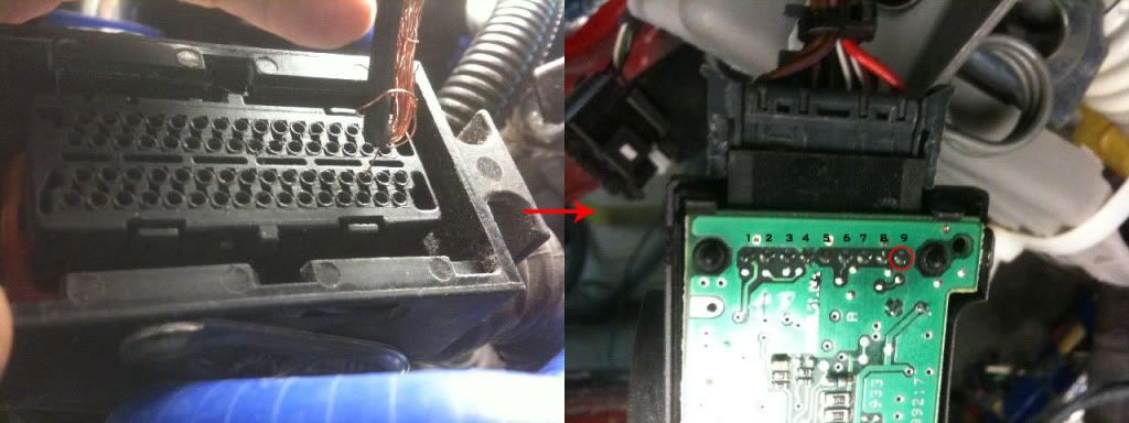

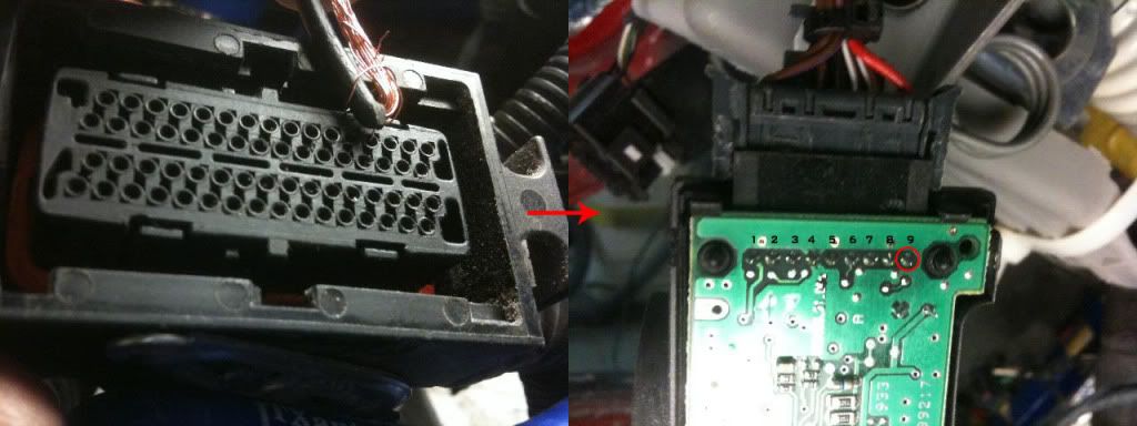

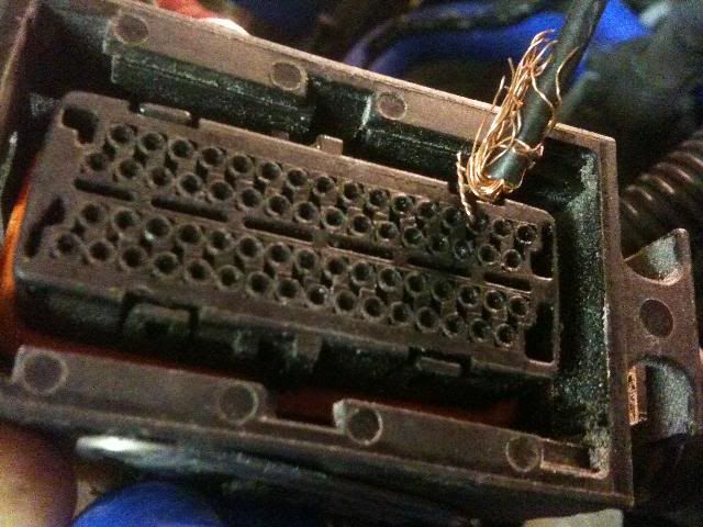

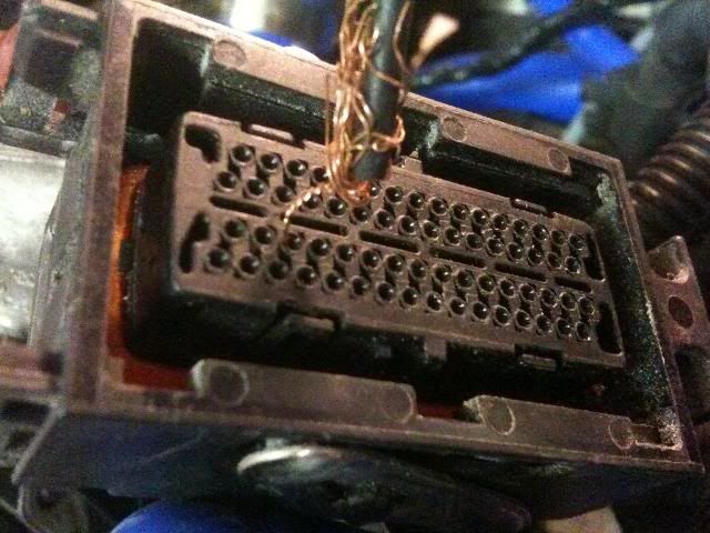

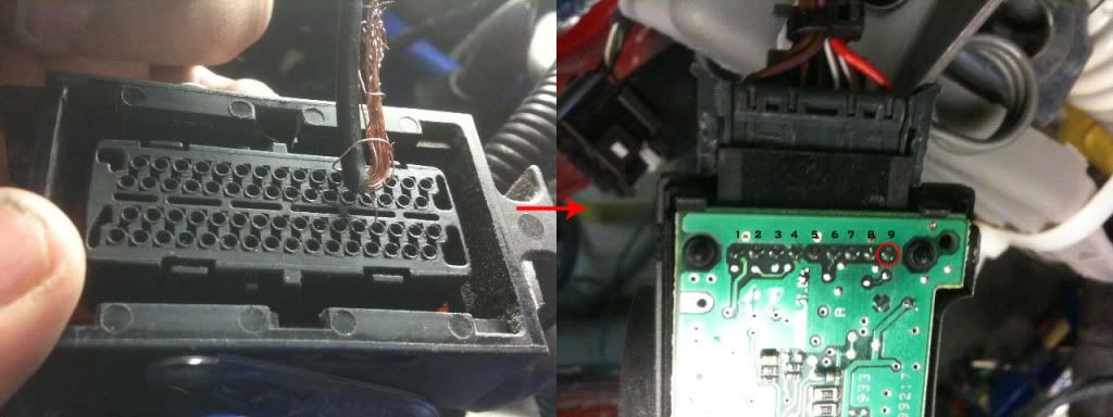

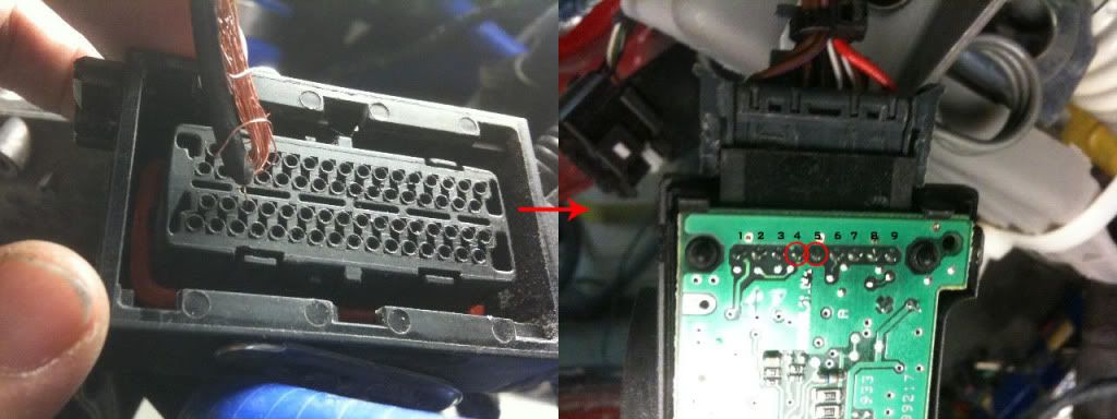

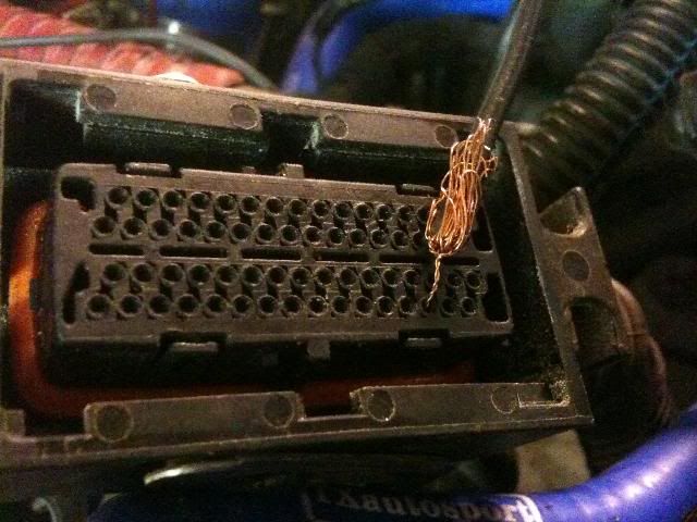

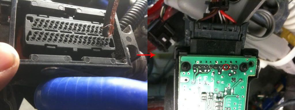

Kävin tänään sitten kuitenkin siellä tallilla kun en muuten olisi saanut mielenrauhaa. Selvitin Kaikki asiat mitä Robertx kirjoitti. Oli melko aikaa vievä prosessi, mutta eiköhän tuo kannattanut.
Kun en osannut päällepäin kertoa mitkä pinnit olivat mitäkin, testasin sitten joka ikisen ja vieläpä useaan kertaan. Ensiksi piti vain löytää jotain joka oli tarpeeksi vahva ja ohut mahtumaan ecun liittimen pinneihin. En siis tiedä mitkä näistä pinneistä ovat ne 18, 51 ja 2.
Tässä kaksi kuvaa joissa näkyy mistä liittimen pinneistä tuli n.12v kun virrat oli pois.
KuvaKuva
Ja tässä muutama kuva kun virrat oli päällä. Huom! joistakin pinneistä tuli vähemmän kuin 12v, jopa alle 6v.
KuvaKuvaKuvaKuvaKuvaKuvaKuvaKuva Kuva
Eli aikamonesta tuli silloin tietenkin virtaa, näistä joku on se 18 ja 51, luultavasti. Tämän jälkeen mittasin sitten mitkä johdot menivät eculta ajonestoyksikön liittimelle. Tässä muutama kuva josta näkyy mikä pinni on yhteyksissä mihinkin ajoneston liittimeen. Avasin ajonestopurkin ja kuvasin johdot sekä liitokset johon johdot on kolvattu, oletan että vasemmalta oikealla nämä ovat järjestyksessä 1-9, varmuuden vuoksi numeroin nämä vielä kuvaan. Luulen että tämä ensimmäinen kuva näistä on se 2 pinni joka menee ajoneston 7 pinniin, eli se ruskeavalkoinen johto.

Ja tosiaan se rele homma, kyllä siellä konehuoneessa jokin rele naksahtaa kun laittaa virrat päälle. Testasin myös sen mittaristo homman, kytkin oman vanhan mittariston kiinni ja siinäkään ei syttynyt tuo moottorin vikavalo, outoa...

Oletin sitten väärin, että olis edes jommalla kummalla puolella olleet pinninumerot... olis pitänyt pistää liitinkuv.
Tuossa se nyt on : http://s622.photobucket.com/albums/tt30 ... UX79_3.jpg
Ehdin vain pikaisesti vilkaisemaan ja jokin ei mielestäni täsmää. Katso tuota kuvaa ja vertaa mittauksiin.
On ihan oikein, että joihinkin pinneihin tulee 5 V .
Jokatapauksessa ECUlla ainakin on jatkuva jännite, koska toimilaitteilla on jännite ja kaiken järjen mukaan pitäis olla jännite virtalukonkin takaa.
Nyt ei ole kuitenkaan itsellä aikaa syventyä tuohon enempää.
Edelleen kummastuttaa, ettei se vikavalo syty virrat päällä... voiko sitten johtua siitä ajonestosta... sitä en tiedä... mahdollista se on. Jokatapauksessa ajonestolta tulee sitä yhtä johdinta pitkin koodattu signaali ECUlle, joka vertaa sitä muistissaan olevaan. Jos ne täsmäävät, on kaikki ok.

Noiden kuvien mukaan sieltä ECU:lta puuttuis tuo käyttöjännite nastasta 18.
Vikavalon toiminnan voit testata seuraavasti:
Ota liitin irti boxista. Syttyykö se vikavalo kun maadoitat (sulakkeella suojatulla johdolla) boxin liitinkammasta(johtosarjan puoli) nastan 13 virrat päällä.
Se yhteys sinne mittaristoon näyttäis pelaavan kun kerran nastaan tulee jännite.

Tänään vertailin eilen ottamia kuvia tuohon liitinkuvaan jossa ilmoitettu nastojen numerot. Näyttäisi siltä, että virtojen ollessa pois päältä, ei liitinnastaan 18 tule virtaa, eikä myöskään kun virrat ovat päällä. Nastasta 51 tuli virtaa kun virrat olivat päällä sekä nastasta 2 meni ilmeisesti se ruskeavalkoinen johto ajoneston yksikölle nastaan 7.
Tarkistin tuon sulakkeen nro. 2 joka on ilmeisesti 60A, sulake on ehjä ja sinne tulee virtaa, testasin samalla ihan testimielessä tuleeko muihin pääsulakkeisiin virta ja näytti kaikkiin tulevan sekä kaikki sulakkeet ovat ehjiä. Myös sisästilassa sulake 46 15A on ehjä ja sille tulee virtaa kun virrat päällä.
Eli kaikki muuten ok, paitsi tuo nasta 18, johon ei tullut virtaa ollenkaan.

kadett90 kirjoitti:Noiden kuvien mukaan sieltä ECU:lta puuttuis tuo käyttöjännite nastasta 18.
Voitko hieman tarkentaa mitä liitintä ja boxia tarkoitat...

Tuossa ei auta kuin jäljittää, mihin se liitinnastan 18 jännite häviää matkalla , tai tutkia, onko liitin X79 huono.
Kadett90 tarkoittaa ECUn boxia ja liitintä X79, joka jo irti oli ja sen liitinnastaa 13. Siitä menee johdin liittimen X2 kauttaa mittaristoon ja vikavalolle.
TIS 2000 toimii mahdollisesti, käyttöjärjestelmän tyypistä riippuen, 32 - bittisessä virtuaalikoneessa.
Edit : Minkäs vuosimallin Z20LET - koneesta on tuo ECU ?? Meinaan vaan, että ovatko kuvat oikeat. Lisäksi se pääsulakkeelta tuleva jännite voi kenties mennä väärään liitinnastaan.

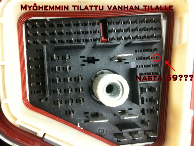

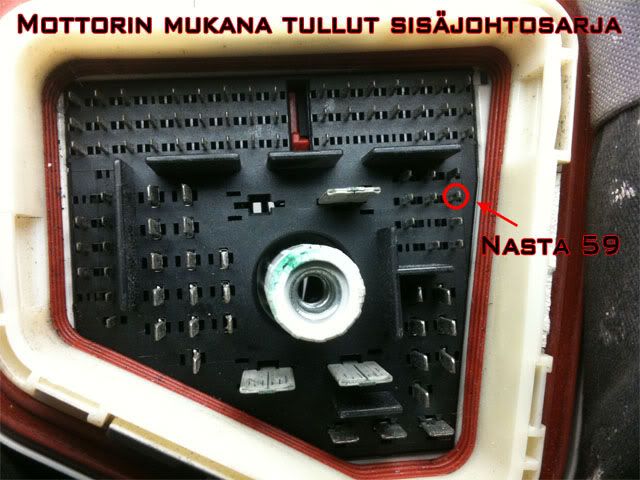

No nyt taisi vihdoin ja viimein löytyä selitys kaikkiin tämän aiheen alla maintsemiini vikoihin. Vikana on tuo sisäjohtosarja jonka tilasin edellisen tilalle, kyseinen johtosarja on aivan erilainen kuin edellinen joka tuli moottorin mukana. Tätä en tajunnut aiemmin tarkistaa :banghead:
Eli huomasin tämän siten, että lähdin tosiaan seuraamaan sitä F2 pääsullakkeelta menevää johdinta, joka meni X2 liittimeen juuri sinne minne sen pitikin, eli nastaan 99. Sitten testasin vielä, että X2 liittimestä nasta 59 menee varmasti liittimen X79 nastaan 18, no kyllähän se sinne näytti menevän. Sieltä sitten siirryin sisätilaan, jota ennen tietysti laitoin tuon X2 liittimen paikalleen. Lähdin sitten selvittämään tuleeko sulakkeille 10, 11, 12 jatkuvaa virtaa ja hyvinhän se sieltä virtasikin. Sitten rupesin miettimään että minkä helkutin takia se virta sitten ei mene sinne X79 liittimen nastaan 18, jonnekin sen täytyi kadota sisältä mentäessä takaisin moottoritilaan. Otin X2 liittimen taas irti ja vilkuilin ensimmäiseksi nastan 59 vastakappaletta, no siellä ei ollut mitään vasta kappaletta prkl! Sitten jo vähän suutuspäissäni menin irroittamaan sisältä sen johtosarjan irti pääliittimen irti ja menin varmistamaan että sitä nastaa ei siellä ollut. Sitten vertailin johtosarjoja keskenään siihen jonka sain moottorin mukana, no tämähän oli aivan erilainen! Tämä selvensi heti sen, miksi syylarin flekti lähti aina heti avainta kääntäessä pyörimään eikä sammunut vaikka otti avaimen irti, sekä sen miksi ohjaustestin vinkui täysillä jatkuvasti.
Pistän vielä tässä ihan huvikseni sisäjohtosarjojen pääpistokkeen kuvan, jossa näkyy kuinka paljon erilaisia nämä ovat keskenään. Se joka tuli moottorin mukana on oikeanlainen, sellaisen olisin tarvinnut uuden, mutta sainkin ihan vääränlaisen.
KuvaKuva
Nyt ei muuta kuin viestiä sinne mistä tuon tilasin! Kiitos kaikille apua antaneille, olitte todella suureksi avuksi! Erityiset kiitokset Robertx:lle! :worship: Pistän varmasti tänne sekä projekti sivulle viestiä kun saan oikean johtosarjan ja toivottavasti sitämyötä myös moottorin käyntiin. :)
