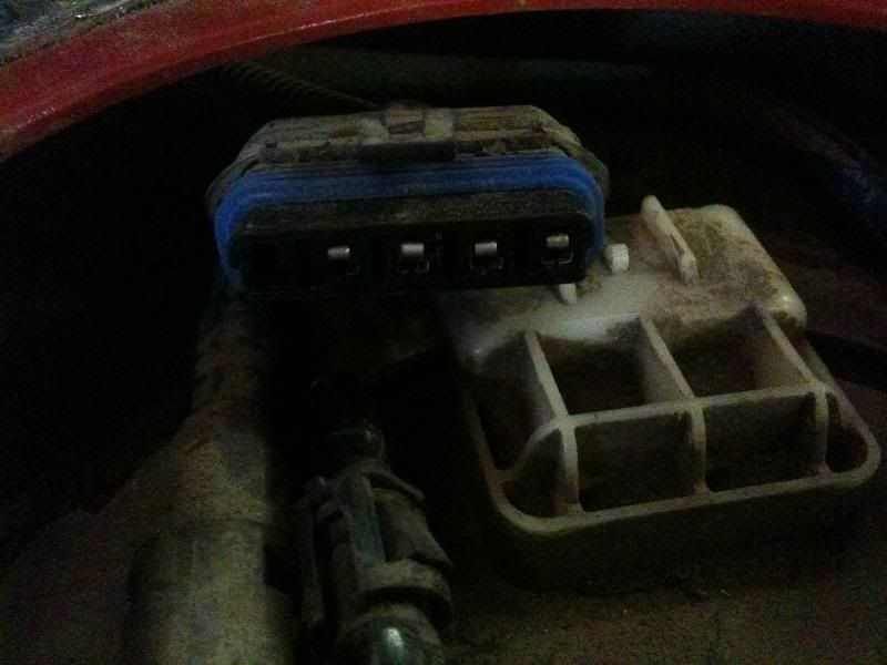

Eilen kokeilin sitten ensimmäisen kerran käynnistää koneen, mutta pitihän se arvata ettei ilman ongelmia siitäkään selviä. Sähköt toimii ja starttikin toimii, mutta kone ei starttaa. Tarkistin bensaletkut jotka menevät suuttimille ja näytti olevan ihan kuivat, eli niissä ei bensaa ole liikkunut starttaamisen aikana yhtään. Siirryin pensapumpulle tarkistamaan tuleeko pumpulle jännitettä. Irroitin bensapumpulle tulevan liittimen jossa näytti olevan neljä pinniä, testasin kahta vasemman puoleista ja näytti tulevan 11,7-11,9v kun avain oli käännetty asentoon II. Loput kaksi pinniä mittasin tämän jälkeen ja mittari näytti 0v. PIhalla seisoi toinen käytössä oleva astra ja päätin testata miten asia oli siinä. Kaksi vasemman puoleista pinniä näytti saman verran kuin toisenkin auton ja ne loput kaksi näytti 3,7v missä toinen näytti 0v. Voiko tämä estää pensapumppua toimimasta? Sitä en tiedä mihin tuo 3,7v jännite menee, meneekö se mittaristolle vai jonnekin muualle...
Tässä vielä kuva liittimestä josta mittasin jännitteet

Ne kaksi muuta liitinnastaa ovat bensamäärän anturille... liitinnastat C ja D , sinimusta ja ruskeavalkoinen johdin... mittaristolta tulee jännite, joka menee anturin vastuksen kautta maihin.
Tuossa saattaa olla bensanpaineensäädin itse pumpussa... vaikka pumpulle tulee sähköt, voi se paineensäädin estää käynnistymisen, jos näyttää, että painetta on. Voi olla tietty itse pumppukin kypsä.

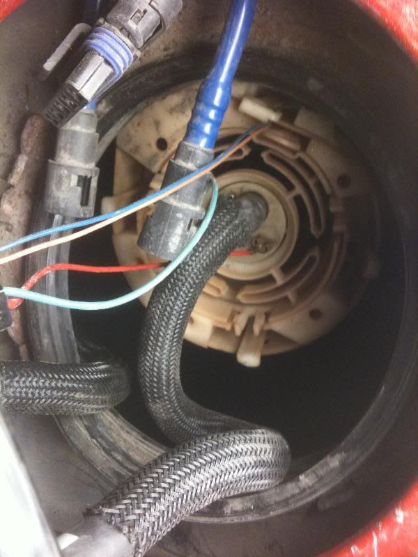

Tosiaan, avasin sitten tänään sen pumpun kotelon kokonaan ja katsoin mitkä noista neljästä johdosta jotka tuli liittimelle menivät pumpulle ja mitkä sensorille. Tuossa kuva johdoista:
Tosiaan, se josta mittasin viimeksi sen 12v menee sensorille ja se josta mittasin 0v menee pumpulle. Johdot pumppun liittimestä menevät auton alta takaisin sisälle takapenkkien alta ja sieltä kuskin puoleisen kyljen ja lattian rajaa pitkin isolle vihreälle pistokkeelle johon tulee iso vihreä liitin jossa iso nippu johtoja. PIstoke siis sijaitsee vasemmalla puolella jalkatilassa. Mittarilla sain pistokkeesta mitattua mitkä johdot pistokkeessa menevät liittimelle niihin kahteen johtoon josta ei tullut virtaa. Tämän selvitettyä mittasin pistokkeesta jännitteen ja sieltähän tuli se n. 12v vaikka virrat oli käännetty pois avaimesta :o

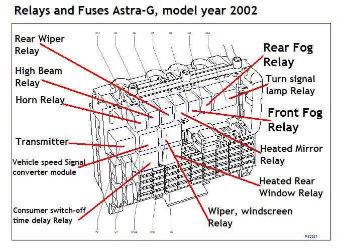

Toinen asia jonka huomasin, joka ei varsinaisesti liity pumppuun, oli se kun lykkäsin akun navat kiinni niin sisällä sulakekotelossa oleva yksi rele naksahti, joka kerta kun akun navat laittoi kiinni. Selvitin mikä rele on kyseessä ja se näyttää olevan sellainen kuin "Consumer switch-off, time delay Relay. Joku varmaan osaa suomentaa tämän? :D Alla kuva:
Joka kerta kun akun + navan liitti kiinni miinus navan jälkeen, löi se kipinää jota ei mielestäni pitäisi tulla jos mikään laite ei ole päällä vetämässä virtaa. Kokeilin samaa astra farkustani ja siinä ei mtn kipinää lentänyt. Jossakin vikaa jossain johdoissa? Käännettyäni avaimesta, 5 sekuntia myöhemmin flekti lähtee pyörimään ja eikä sammu vaikka avaimet vetää virtalukosta irti, sammuu vasta kun seuraavan kerran käännän avaimesta ja vedän avaimen välittömästi pois. Missä mahtaa olla vika?

Tuossa releboxit suomeksi :
http://s622.photobucket.com/albums/tt30 ... eleet1.jpg
http://s622.photobucket.com/albums/tt30 ... et1txt.jpg
http://s622.photobucket.com/albums/tt30 ... eleet2.jpg
http://s622.photobucket.com/albums/tt30 ... et2txt.jpg
