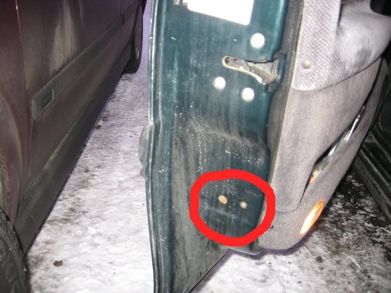

heh mulla oli kans räminää kuskin ovessa (räminä suoraan verrannollinen basson db tasoon) ... kun aukaset sen oven ja katot lukon ala puolelle ni siinä on pari ruuvia jotka ainakin mulla oli löysällä...
ja pahvihan lähtee ihan vaan irrottamalla ala reunassa muutamia ruuvveja en kyllä kaikkia ruuvvien paikkoja muista... mutta lukkonuppi lähtee kun otat nupin kyljestä sen punasen läpykän irti (uusiä läpyköitä saa ooppelilta)
