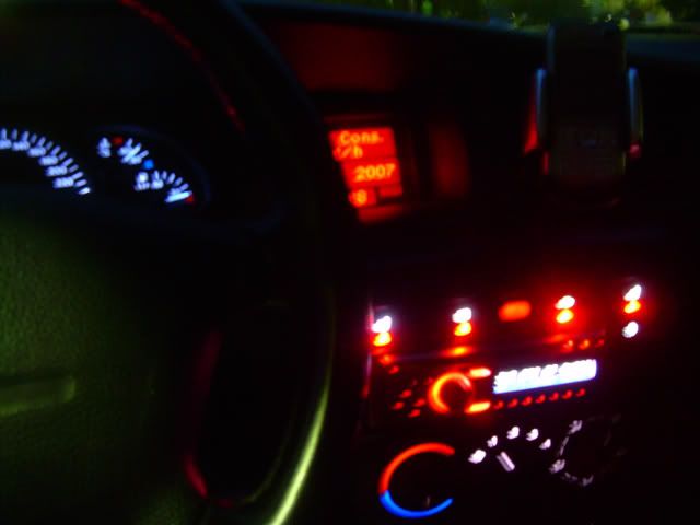

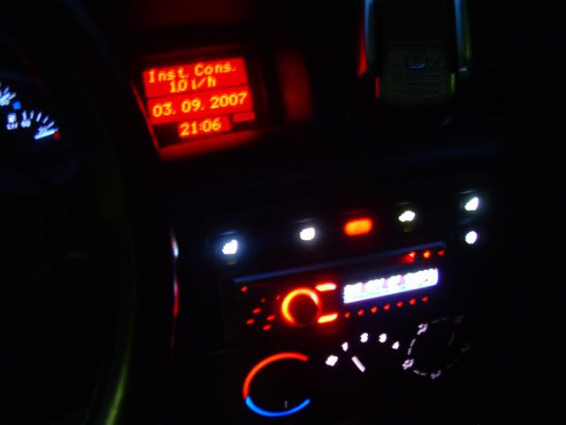

Xenonled.comista tilatut ledit on lämmönsäätimien takana, vähän vielä hioin niiden ledien pintaa että leviää paremmin se valo. Seuraava projekti ois varmaan tuo valokatkaisija ja sähkölasien napit..|Jukkis kirjoitti:Kiitos kuvista, aika siistin näkönen on.pitää itekki alkaa värkkäämään. Mitkä sulla valaisee tota lämmönsäädinpaneelia ku on noin kirkkaat?
Edit. ei ne nuokaan lämmönsäätimien valot luonnossa ihan noin kirkkaat ole, tuo kamera vaan vetää tuota valotusaikaa pimeässä vähän suureksi niin kirkastuu..
