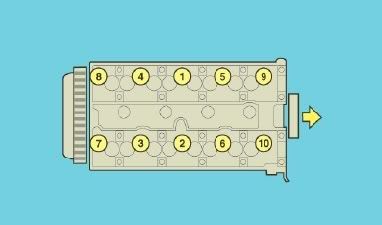

Ostin -95 vuoden b-omegan. Ja siit oli kans irroitettu venttiili vian vuoksi. Koneistin kannen ja nyt tarttis hiukan jotain kuvii ja neuvoi miten miten kasata en o koskaan aikasemmin kyseistä konetta kasannu. Eikä viittis vituiks vetää. Jos jollain ois kannen kiristys järjestystä, kiristys arvoja ja ajoitus merkkejä ni oisin tosi onnellinen. Ois se niin helppoo ku ois ite kannen irottanu. :banghead:

Viesti Kirjoittaja AMP »
uudet pultit
1. 25Nm
2. 90ast
3. 90ast
4. 90ast
Jakopään kasaaminen
1. Varmista, että vesipumpun kieleke on kohdakkain vastaavan sylinteriryhmän kielekkeen kanssa [8].
2. Nokka-akselien hammaspyörät, joissa yhdet ajoitusmerkit:
Varmista, että ajoitusmerkit on kohdistettu oikein [4] & [16].
3. Nokka-akselien hammaspyörät, joissa kahdet ajoitusmerkit:
Varmista, että ajoitusmerkit on kohdistettu oikein [14], [15] & [16].
HUOMIO: Jos nokka-akselien hammaspyörät irrotettu: Varmista, että ajoitustapit ovat oikein hammaspyörissä.
4. Aseta jakopään hihna paikalleen.
HUOMIO: Hihnan säätö täytyy tehdä moottorin ollessa kylmä.
5. Löysää kiristimen pultti [7].
6. Kierrä kiristintä vastapäivään, kunnes osoitin on oikean rajoittimen kohdalla [11]. Käytä kuusiokoloavainta.
7. Kiristä kiristimen pultti kevyesti [7].
8. Asenna kampiakselin hihnapyörä. Kiristä kampiakselin hihnapyörän pultit 20 Nm:iin [5].
9. Kierrä kampiakselia kaksi kierrosta pyörimissuuntaan, kunnes ajoitusmerkit on kohdistettu oikein [3].
10. Nokka-akselien hammaspyörät, joissa yhdet ajoitusmerkit:
Varmista, että ajoitusmerkit on kohdistettu oikein [4].
11. Nokka-akselien hammaspyörät, joissa kahdet ajoitusmerkit:
Varmista, että ajoitusmerkit on kohdistettu oikein [14] & [15].
12. Löysää kiristimen pultti [7].
13. Käännä kiristintä myötäpäivään, kunnes osoitin on kohdakkain seuraavien kanssa:
korvakkeen V-lovi (uusi hihna) [12].
V-loven vasen reuna (käytetty hihna) [13].
14. Kiristä kiristimen pultti 20 Nm:iin [7].
15.Asenna osat takaisin päinvastaisessa järjestyksessä irrotukseen nähden.
HUOMIO: Noudata apulaitteiden käyttöhihnaan merkittyjä pyörintäsuunnan merkkejä.
(kuvan liittäminen ylivoimasen vaikeeta) Linkki kuvaan: http://i291.photobucket.com/albums/ll31 ... vjakop.jpg
Tuo kohta 15. on tietysti vähä hankalampi toteuttaa jos ei oo ite purkanut, mut eiköhän osille paikka löydy.
