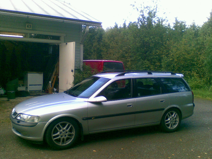

Mikäs ET vanteissa on? Itsellä oli viime kesänä 205/55/16 renkaat ja -55/40m alusta. ET 49 ja hyvin pyöri alla. Nyt on sama alusta mutta 205/50/16 renkaat, omaan silmään viksumman näköiset ja paremmat ajolleen.

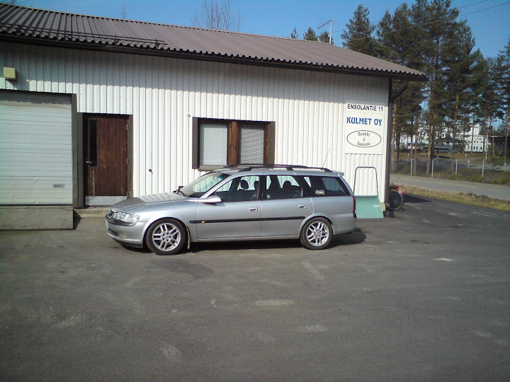

jep eli päädyin valitsemaan ton 55 profiilin ja kyllä nyt huutaa alustaa!! no ei paha ei paha..

205/55/16
205/50/16
Tuon verran niissä on eroa. Tosiaan tuossa se -55/40mm alusta.

kylläpäs olisi sittenki pitäny valita tuo 50 kumi !! näyttää paljon paremmalta kun vertaa tossa sun autossa..
