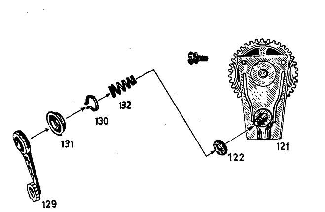

Tuossa havainnekuva B-Kadetin vastaavasta ja ihan samanlainen se on E:ssäkin.
http://i5.photobucket.com/albums/y175/K ... 1243843719
Kuva tosin on epätarkka sokan asennon suhteen. Yleensä kahvan nuppia vastapäätä on tuo lenkki, mistä sokan voi vetää pois ja virkkuukoukun puutteessa pitkälä ja kapealla ruuvarilla kun sohii sieltä veivin suunnasta, niin jossain vaiheessa ruuvarin kärki osuu sokan kärjen alle sokka singahtaa lähimpään havaitsemattomaan paikkaan.
