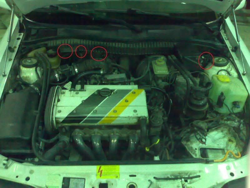

Tuossa tuli nuohottua konehuoneen sähköjä läpi niin löysin ainakin neljä eri liitintä, jotka ei olleet kiinni missään (tässä kuvassa liitinten paikat punaisella ympyröity: Kuva 001.
Tietääkö siis joku, mihin nämä liittimet oikein ovat?

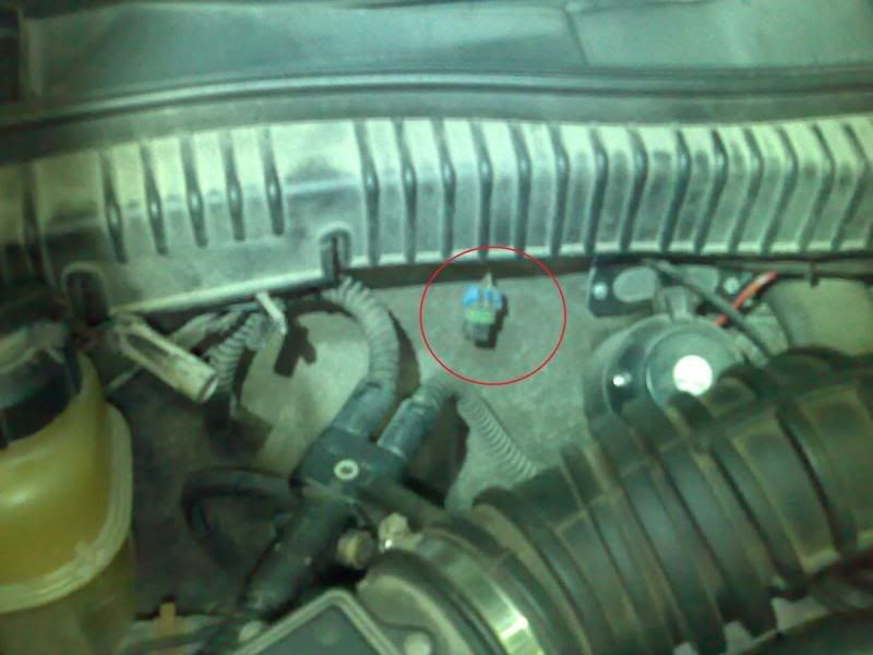

- Paisuntasäiliön vieressä, tuulilasin muovipaneelin "lipareen" takana "kaksinapainen abikomallin liitin": Kuva 002. Toiseen tulee kaksi ruskeaa johtoa ja toiseen tulee yksi ruskea-vihreä johto.

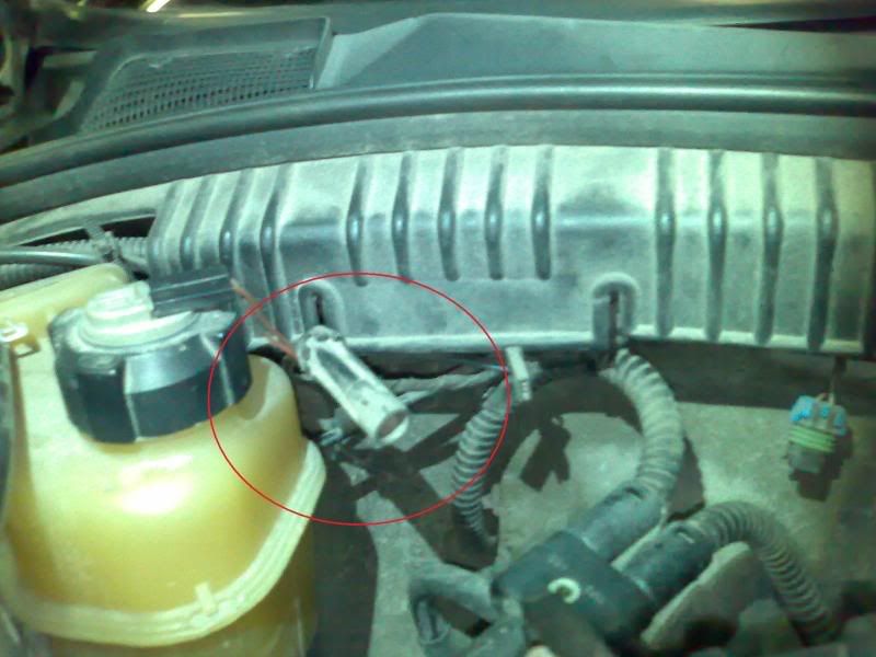

- Edellisen liittimen kanssa samassa paikassa, yksinapainen pyöreä liitin: Kuva 003. Liittimeen tulee yksi sininen-ruskea johto.

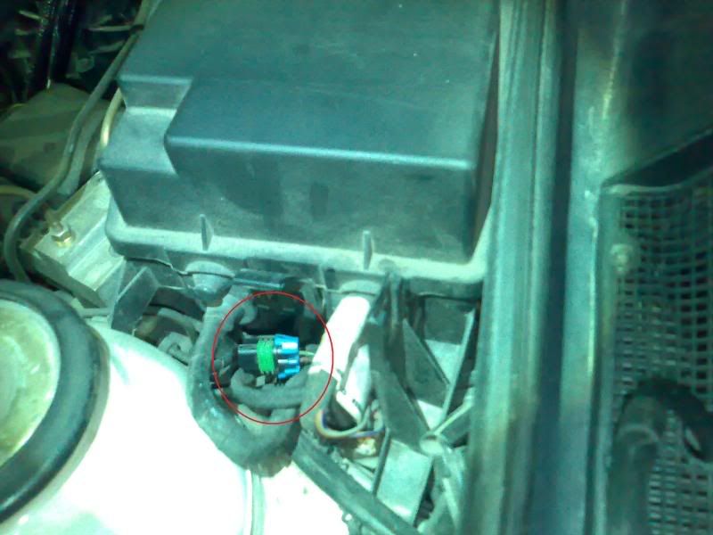

- Tuulilasin muovipaneelin "lipareen" takana, melkein keskellä, kaksinapainen tiivisteellinen liitin: Kuva 004. Liittimeen tulevat johdot ovat valko-musta (tai hyvin haalistunut kelta-musta) ja ruskea.

Autohan on tuo vm. 1995 Calibra X20XEV:llä ja Simtec 56.1:llä sekä ilman ilmastointia.
X20XEV Calibra | mitä liittimiä nämä ovat???

sulla on varmaan chec-control kunnossa: paisarin anturi ja jarruneste, yms... ulkolämpötila? abs? moottoritilan valo(toimii parkkien ollessa pääällä)? alk.hälytin?
lisävaruste juttuja taitaa kaikki olla.

Check Control System -löytyy ja kaikki siinä olevat toiminnot toimivat kuten kuuluukin. Ulkolämpötila-anturi on ja toimii (ko. anturihan on etupuskurin alapinnassa). Moottoritilan valoa ei ole, joten joku noista johdoista voi olla sille. Alkuperäistä hälytintä ei ole mutta alkup. keskuslukitus on.powerofopel kirjoitti:sulla on varmaan chec-control kunnossa: paisarin anturi ja jarruneste, yms... ulkolämpötila? abs? moottoritilan valo(toimii parkkien ollessa pääällä)? alk.hälytin?
Ymmärrettävästi tulee yhden ja saman johtosarjan valmistaminen pidemmän päälle edullisemmaksi kuin valmistaa johtosarjat varustetasojen mukaan. Eivät nuo tärkeitä liittimiä voi tosiaan olla, koska auto toimii ilman niitäkin. Kovasti vaan kiinnostaisi mille mikäkin noista liittimistä on tarkoitettu kun ne nyt tuli löydettyäkin.FullMetal kirjoitti:ei mitään tärkeitä liittimiä. GM joskus aikanaan käyttänyt samoja johtosarjoja

luulisin että siinä kuskin kohdalla rintapellissä olevista, muistaakseni vihreä menee konepeltiin valon paikalle, senhän näkis kun mittaa tuleeko jännite silloin kun on parkit päällä...
lisäksi jotkin johdot on tarkoitettu lämpeäviin pissapojan suuttimiin, taisi toimia moottorin käydessä... näitä on mm.2000:ssa vectroissa, en tiedä onko kaikissa, ainakin kahdessa oon nähnyt. omassa DTM-editionissa ei tainnut olla, jos oikein muistan niin ei ollu tota valoakaan...
