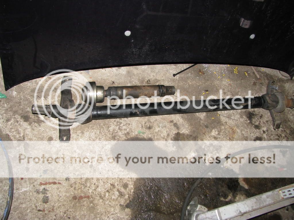

Tässä on viellä kuva kardaanin etu osasta
http://i585.photobucket.com/albums/ss29 ... G_2347.jpg
Ja koko kardaani
http://i585.photobucket.com/albums/ss29 ... G_1867.jpg
Tässä on takaa päin kuva miten on sioitettu auton alle.
http://i585.photobucket.com/albums/ss29 ... 009971.jpg

Noihin irroitusohjeisiin senverran, että helpoin konsti ottaa samantien koko kardaani syliin, elikkä molemmat tukilaakerihässäkät on 2 pultilla kiinni ja perässä kolmella pultilla.
Nuo kardaanin liu-ut ovat enempi ajetuissa senverran jumissa, että ei kovin helpolla auton alla taistelemalla irtoa.
Itse jouduin ruuvipenkissä kuumentamaan kosaanilla liitosta niin paljon, että keskitysholkin kumi alkoi sulamaan.
Oli senverran hyvin liimaantunut kiinni keskitysholkkiin, ettei liikkunut mihinkään.
Autoa ei tarvitse liikutella mihinkään, kun nostaa edes toisen takanurkan ilmaan, niin kardaania pyörittelee käsin.
Omalla kohdalla ei ainakaan tarvinnut kenenkään jarrua painella, vaan pultit aukesivat ihan nätisti.
