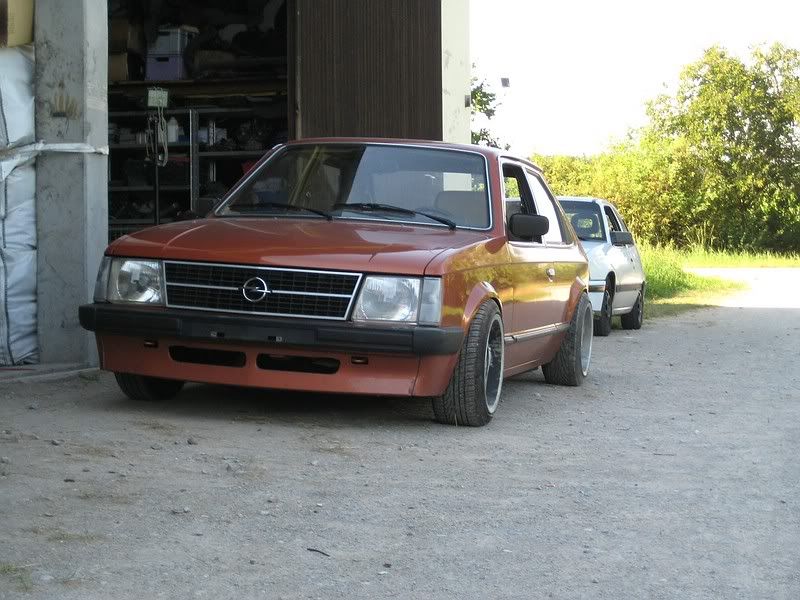

Ilmeisesti D-Kadettesi on ilman GTE korisarjaa? Vähän kikkailua esim vaatii tuolla esim 9x14” koolla. Madalluksesta riippuen Steffan tai Schmidt vanteilla ovat Saksassa D-harrastajat käyttäneet esim. seuraavaa yhdistelmää , 8x14 Et 15 tai ET10 edessä, ET0 tai ET8 takana, renkaat 195/45/14. Madallukset ovat olleet aika hurjia 60/40 tai jopa 80/80.
Ei kylläkään saa noita vanteita täältä meiltä ja renkaat ja madallukset täytyy tilata muualta. Noi GTE -levennykset antavat vähän enemmän liikkumavaraa. Mutta niitä ei taida olla ylimääräisiä monella.
Itsellä on levyjarrut ympäri ja 195/50/15 ET38 ja aina toimii ja ei ongelmia katsastuksen kanssa ja ajomukavuus vielä tallella.
Tässä oma: http://i15.photobucket.com/albums/a357/raiski/hot44.jpg
http://i15.photobucket.com/albums/a357/ ... mg0411.jpg
http://i15.photobucket.com/albums/a357/ ... 391659.jpg

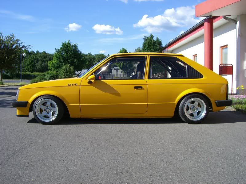

Tuo keltanen kadetti on lähinnä omia suunnitelmia oman auton suhteen.Eli tällänen alustavasti mietinnäsä (oma muokkaus):
Tuohon levitetyt 9x14" peltivanteet sillä 195/45 kumilla. Omasa E kadetisa tuli aika hyvin kaaren tasalle vanteet ET:llä 35, näillä 7,5" leveyttä.
Tätä taustaa vasten uskaltaisin väittää, että joku ET 25-35 vois olla aika hyvä, näyttää ainaki todella paljo tilavammilta tuon D:n kaaret, miten sitte itse pyöräkotelot?
Madallussatsi ois tarkotus hommata kans ja ainaki tuo 80/80. Oon mielestäni nähny myytävän myös 100/80 settejä, joka vois olla omaan mieleen parempi.
Mahdollisimman matalaa haetaan ilman mitään härpäkkeitä (helmat yms.)
Oon tuon väriyhdistelmän jo mielesäni lyöny lukkoon, mutta konepellin "kuviot" ois tarkotus olla erilaiset ku tuossa kuvassa.
