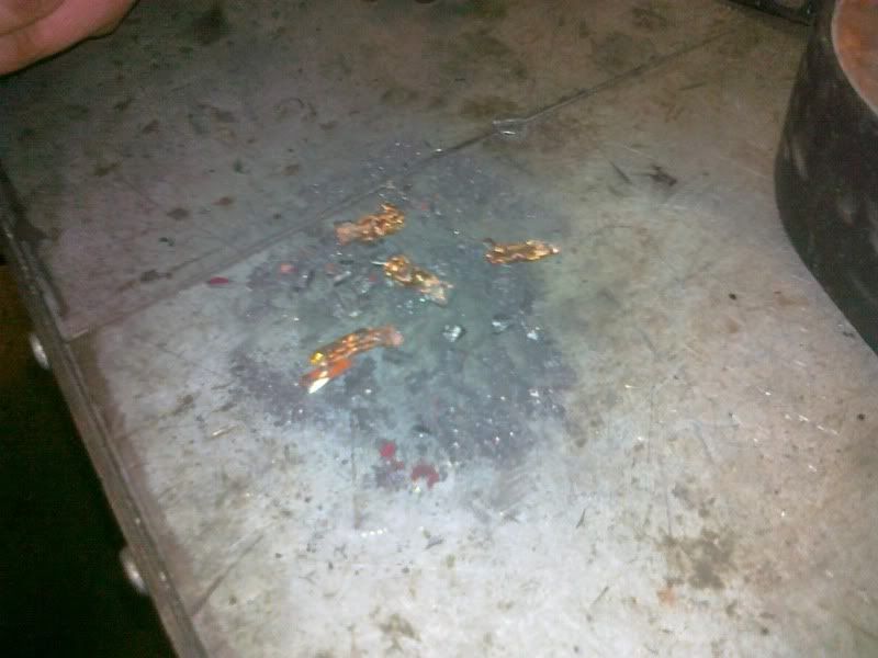

vaihdoin eilen virtalukonpohjan ja tsekkasin samalla lukkopatruunan. kaikki siis ok siellä.
tänään purin moottorin tukikumin pois ja sain hankalan pultin moottorin korvasta pois.
vika löytyi helposti kun otin startin pois.
eli hiilien vaihto oli aiheellinen.
tuli hieman lisää puhtia starttiin, ei enää niin vaivalloisesti hankaa.

Oli sitten hiilet finaalissa. Hyvä, että kuntoon tuli. Sinänsä metkaa, ettei se solenoidi vetänyt... tai sitten vetämistä ei vain kuulunut.
