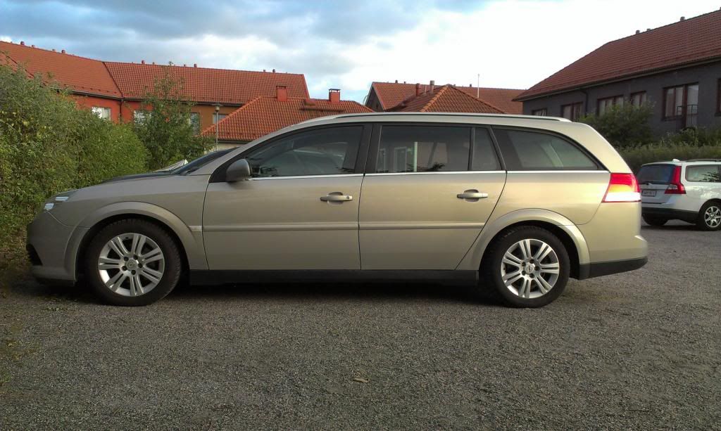

Nyt alla H&R -40mm ja Bilstein B8 yhdistelmä ja kilometrejä jonkun verran alla,hyvät kyydit.

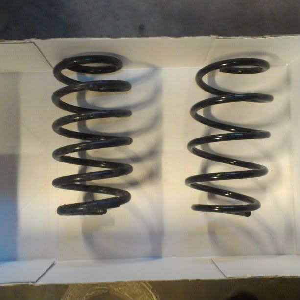

Jep,tuli sitten vaihdettua keulaan tuo kevyemmän akselipainon jousi 11-65-007-05, tuossa oikealla.
Vasemmalla 11-65-007-01.
Ja kyllä kannatti,ei lyö enää käsille vaan lipuu juhlallisesti
Mullahan on siis 1.8 kone jonka keula on huomattavasti kevyempi.
Keulan korkeus ei silti pudonnut kuin n. 1cm
"kovempi jousi"
"Pehmeämpi jousi"

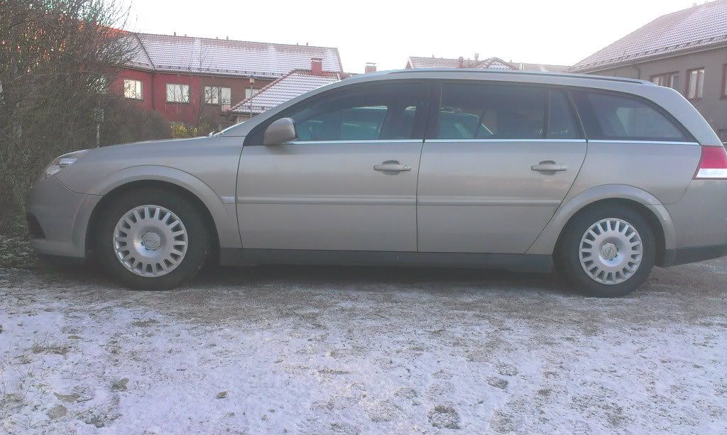

Nastatkin kerkes tuossa jo vaihtumaan alle, takapää on hieman liian matalalla kun kaikki uloimmat puslat on aivan rikki.

Takapään puslat lähes kaikki vaihdettu powerflexeihin ja lisätty 10mm korotusta takapään jousille.
Nyt on etu- ja takapää samalla etäisyydellä kaarista, kun ennen oli takapää 2cm alempana ja kuormattuna viisti perä maata.
