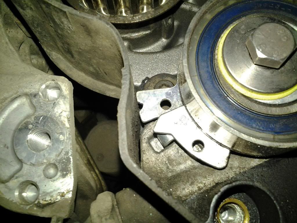

Tuolla On nyt kuva siitä kiristimestä...laitoin sen silleen paikoilleen, et puristin noi pikku reijät kohakkain ja laitoin reikiin pienen torxi kären lukitteeksi, sit laitoin jakoremmin muille rullille paikoilleen ja sit tuon kiristimen tuohon omalle paikalleen ja vetäsin sen torxin pois, ni se tuo kiristimen jousi "vapautui". Hihna paikallaan ollessa tuo nuolen näkönen kärki oli tuossa loven kohdalla. En tiiä mänkö vituiks mut kyllä se kireältä tuntu.

Tuosta kireyden säädöstä, niin autoa kannattaa käyttää ja sitten uusiksi stekata, että nouli pysyi lovessa. Hihnan jännitteet tasaantuvat ihan minuutissa tyhjäkäynnillä.
