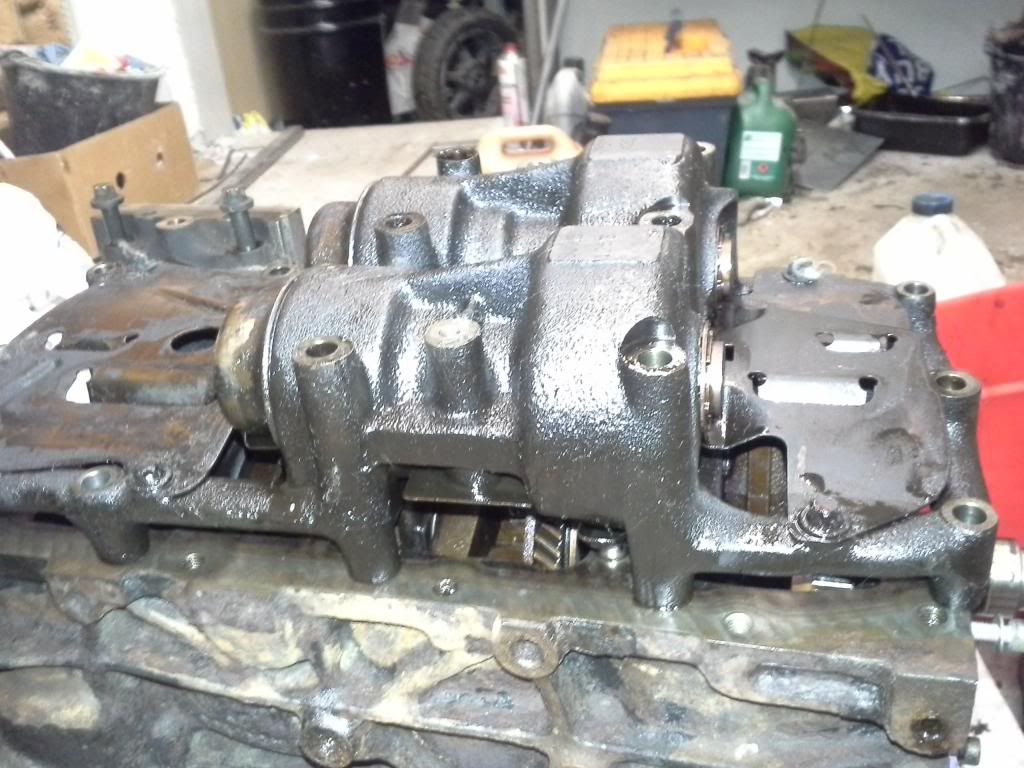

Miten kyseinen "mötikkä" pitäisi asentaa takaisin? Mitään ajoitusmerkkejä en äkkisltään löytänyt...

Auto Astra G ja olikohan vm.00
ja kyseessähän on oheisen näköinen kompleksi:

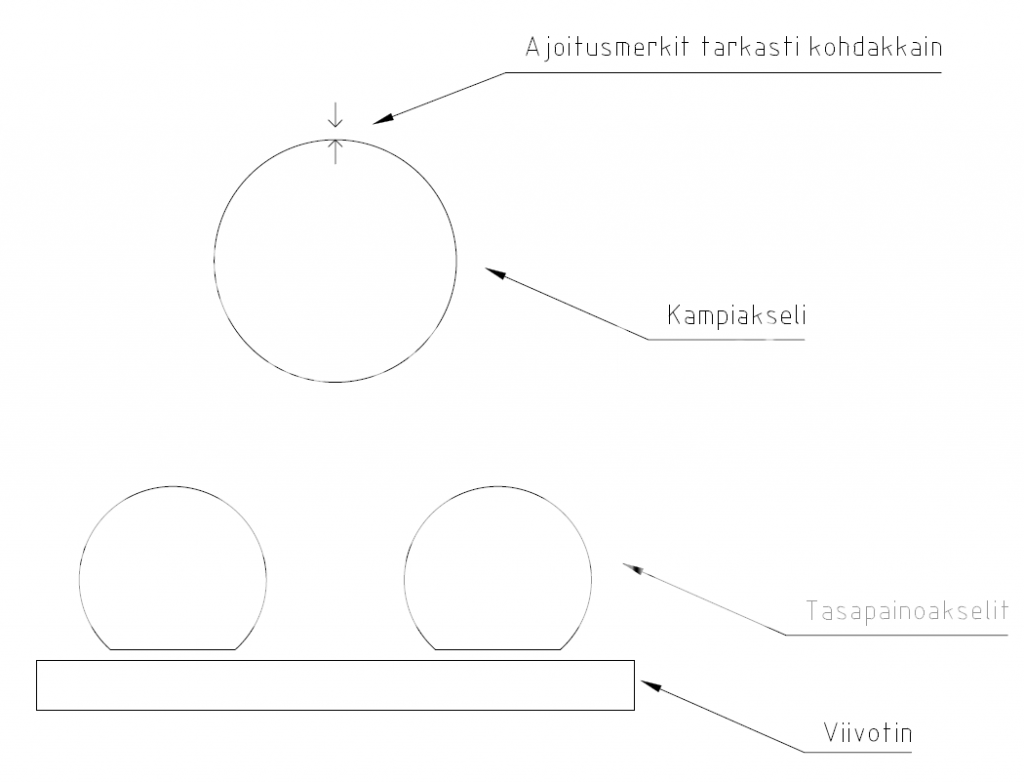

Kun kampiakselin ajoitusmerkki on kohdallaan, niin tasapainotusakseleiden päissä olevat tasanteet pitää olla linjassa toisiinsa. Teräsviivoittimella näkee, milloin tasanteet ovat samansuuntaiset. Myös kampiakselin merkin kohdallaan olo kannattaa tarkistaa viivoittimen avulla.
Moottorin ollessa paikoillaan vastapainojen tasanteet tulee olla alaspäin.
Pikainen periaatepiirustus:
