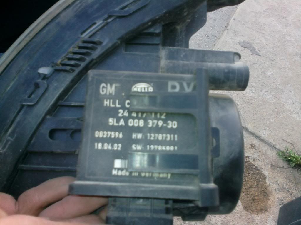

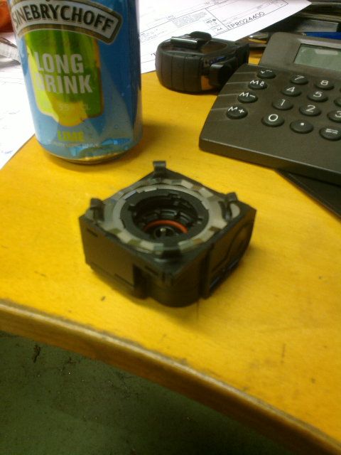

Eli polttimon vaihto kun ei auttanut, niin onko vika nyt siinä xenonin juuressa olevassa Hella:n mötikässä, onko se nyt sytytin vai mikä?
Vai umpion kyljessä olevassa Hella:n boksissa?
Vai peräti jossain kauempana? CIM- moduli vaihdettu 2000 km sitten.
Xenonin "istukka"
http://i1280.photobucket.com/albums/a48 ... 1397985089
Umpion mötikkä
http://i1280.photobucket.com/albums/a48 ... fc2c28.jpg

Siirrä sytytin toiselle puolelle ja katso siirtyykö vika perässä.
Tuo umpion kyljessä oleva boksi liittyy korkeudensäätöön, ei polttimoon. Umpion pohjassa on ballasti, joka myös yksi mahdollinen vikakohde.
