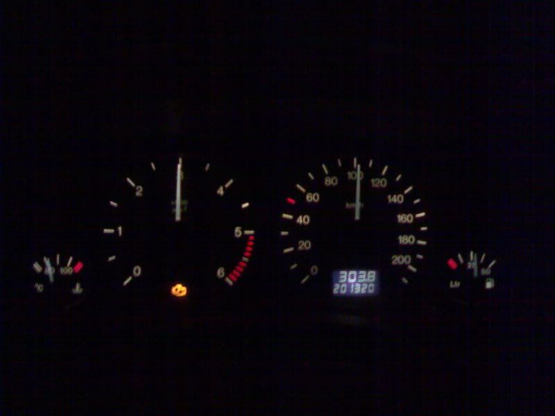

FullMetal
- Viestit: 3669
- Liittynyt: 31 Maalis 2008, 10:20
- Paikkakunta: Pohjoisesta
Re: 02 Zafira sammuu ajosta ja ajonesto menee päälle
onko se nyt se valo kuitenkin samallainen keltainen moottorin kuva kuin tässä kuvassa http://i72.photobucket.com/albums/i200/ ... 008161.jpg
Jaketti69
- Viestit: 68
- Liittynyt: 04 Huhti 2011, 22:51
- Paikkakunta: Savonlinna
No niin,siis keltainen autonkuva jossa jakoavain keskellä ja toinen moottorin kuva ja väriltään keltainen.
