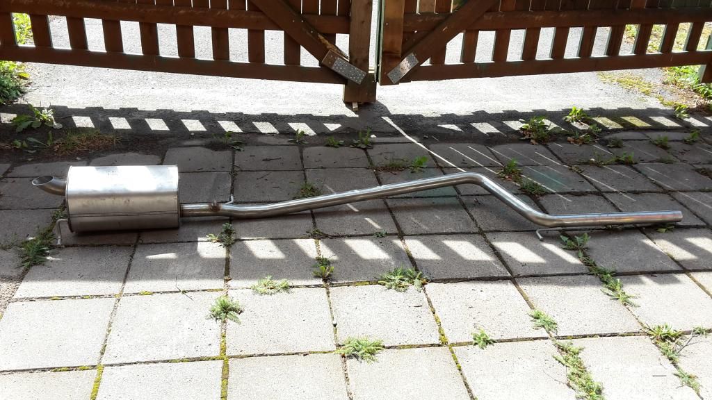

Tää menee nyt vähän off topic mut.. jos täällä muut suunnittelee jotain pakoputkistoja multa löytyis tollasia rosterisia putkistoja, tais olla 7kpl. Tässä on aika pitkä pätkä putkea ja pönttö, nää on jääny uusista vw caddyistä mistä tuli matalalattia-autoja, varastossa ovat lojuneet mutta periaatteessa uusia. Ulko mitta on 55mm ja 1,5mm seinämä. Jokunen huomattavasti pienempi putkistokin löytyy berlingosta jääneitä. Osaava tekee näistä hyvänkin putkiston. Ilmasia ei ole mutta hinta varmasti pystytään neuvotteleen.

Ei oo nyt kuvaa pistää pöntöstä, mutta pieni sievä kiiltävä pyöreä rosterinen 270mm pitkä, iso ulostulo rälläkällä helvettiin ja hitsaten samaa 60 millistä haponkestävää jatkoksi. Auto ei ole Astra, eikä edes Ooppeli. Yksnelonen -98 Clio. Ja äänet ei mahdottomasti edes kasvanut.

Koska se ei sovi mitenkään päin pieneen vakiokauppakassiin. Ja mun mielestä muutenkin noi rosteripöntöt isoilla tuloilla kuuluu laiteltuihin japseihin jos niihinkään. Nyt se on vaimennin on ~30cm syvällä auton alla piilossa ja näkyviin tulee vain tuo aiemmin linkittämäni ulostulo. Jonka sopivuudesta mihinkään voi toki olla montaa mieltä...
