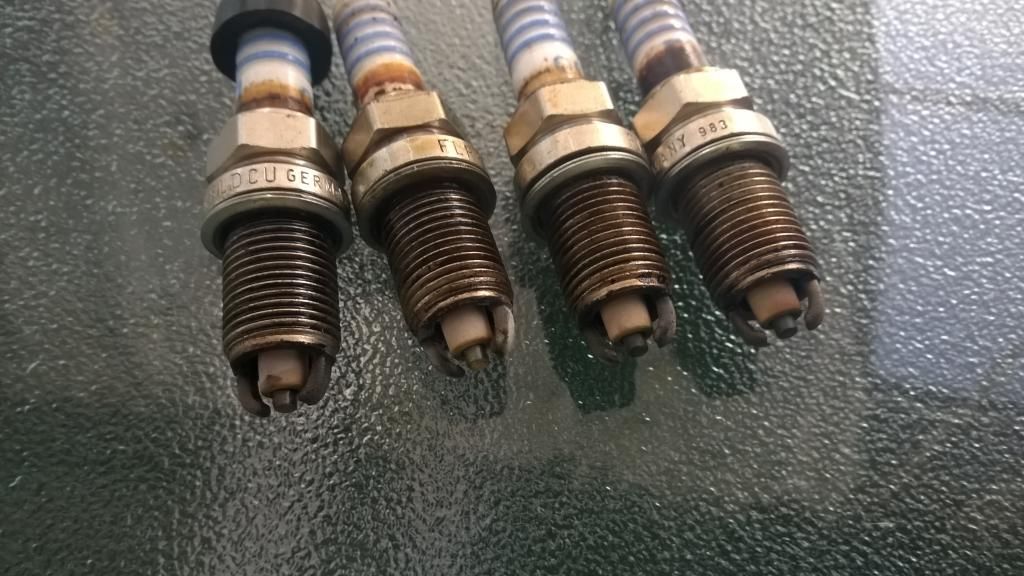

Tulpathan pitäis olla mustat ja öljyiset, kun sinistä pölläyttelee.

caravan69, mietin ihan samaa. Siksi tullut ajettua pari päivää ilman putsaria, Ei vaikuta asiaan. Mutta joo, tää on just sellainen jossa on se lenkki alas. Siihen uskon kyllä että se todellakin huohotuksen kautta päätyy tuonne pohjalle, ja sieltä sitten lähtee mukaan ku virtaus riittää. Ohessa vielä kuva noista tulpista, ei nuo nyt minkään öljypolttimen tulpat ole ... Otan vielä tässä joku päivä videon tuosta savutuksesta kun se tosissaan alkaa ... sitten kun on sellainen tilaisuus ettei ketään oo ihan takana :D
