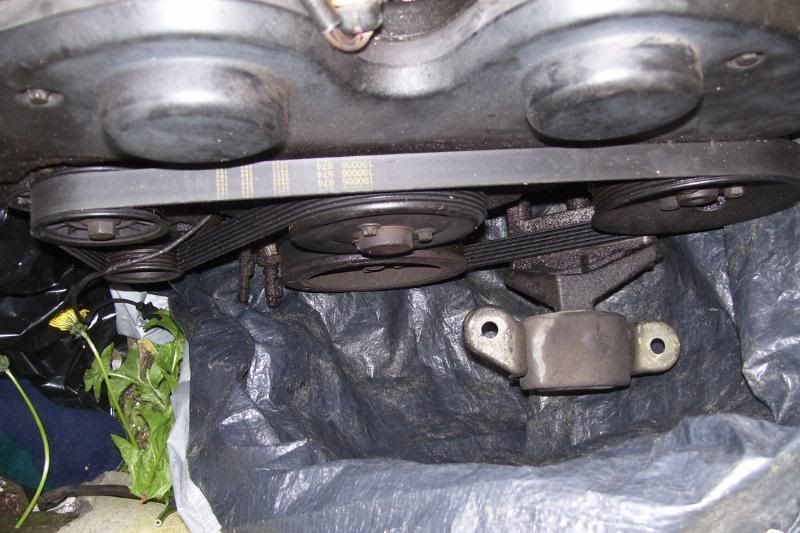

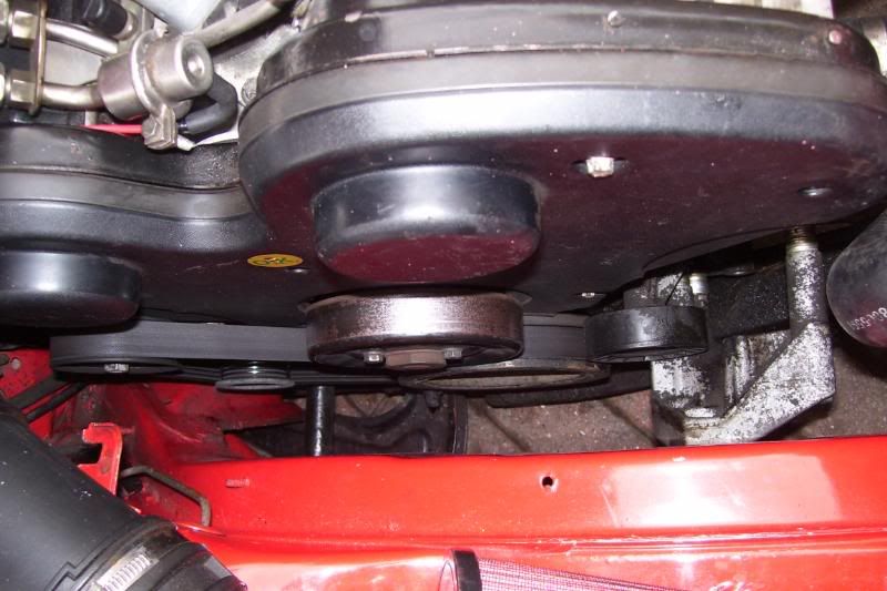

Mielestäni tuota ei pysty noin vaan ohittamaan lyhyemmällä hihnalla ainakaan calibrassa/a vectrassa. Osuu se moottorin kannakehärdelli ikävästi hihnan reitille. Tarvitaan siis myöskin se kannake ilmastoimattomasta mallista..
Mut kannattaahan se systeemi nyt jokatapauksessa laittaa kuntoon. Mun mielestä ilmastoinnin poistaminen on vähä niinku ampuis itteään jalkaan :)
Tossa näkyy tuo ero, joskin tuossa alemmassa (ilmastoidun kannakkeella) kuvassa on sovellettu vähän enemmänkin tuon hihnan kanssa :lol:
