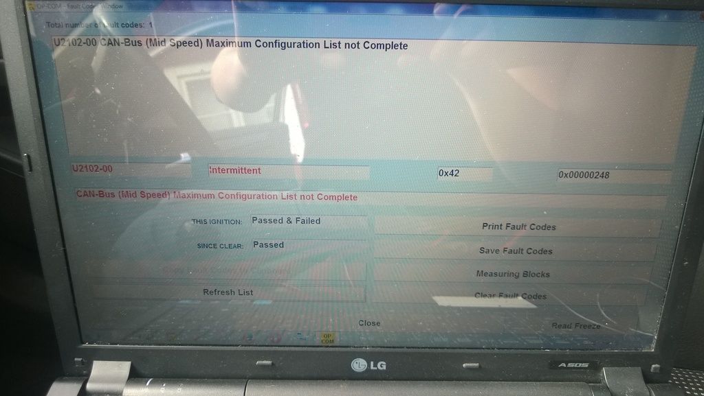

Tossa kolme kuvaa op-com:lta, eli u2102 virhettä pukkaa. Mistäs tämä nyt kertoo, olen lisännyt ajotietokoneen ja check controllin jälkeenpäin ja silloin ac toimi normaalisti, mutta talvella vaihdoin akun, voiko tällä olla merkitystä?

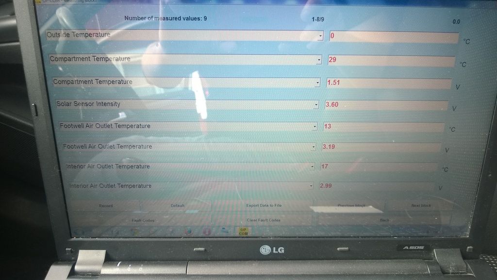

Lisäksi outside temperature näyttää nollaa, vaikka "ajotietokoneen näytöltä" korjaamaton arvo oli noin 10 astetta. Luuleeko ilmastointi tosiaan ilman olevan nolla astetta?

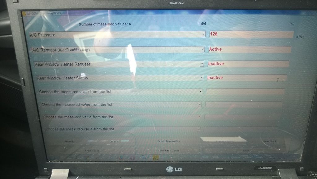

Onko toi ilmastoinnin paine 126 kPa oikealla hehtaarilla?

Elektroninen ilmastointilaite ECC 320 ... 3100 KPaittekans2 kirjoitti:
Minkä ohjainlaitteen puolelta tuo U2102 tuli?

Mikäli oikein muistan niin tuli juurikin tosta ecc:stä.kadett90 kirjoitti:Elektroninen ilmastointilaite ECC 320 ... 3100 KPaittekans2 kirjoitti:

Tuohan on joku hetkittäinen koodi eikä läsnä juuri lukuhetkellä.
Onko noi ecc:n konfikuraatiot sellaiset että vastaavat auton varusteita.

No, sehän tässä vähän ihmetyttääkin, onko joku muuttunut!kadett90 kirjoitti:Tuohan on joku hetkittäinen koodi eikä läsnä juuri lukuhetkellä.
Oliko mielipiteitä tuosta lämpötilasta ja onko paine jo niin alhainen, että estää jänitteen tulon kompuralle?

Mun ymmärtääkseni paine ei riitä.
Omassa kärryssä vaihtelee n.900-1300 välillä.

Eli vuoto löyty, joten ei lähteny päälle. Vuoto oli ilmanputsarin vieressä, josta joku mainitsikin H Astran vikakohteena.Iro kirjoitti:Mun ymmärtääkseni paine ei riitä.
