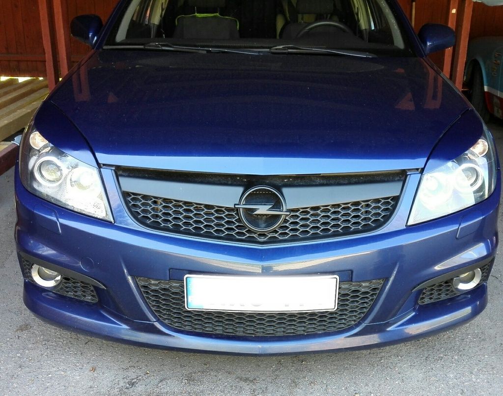

Nythän ne sitten siellä olisi paikallaan, siinä eka räpsäisty kuva liimauksen jälkeen
Ei nyt ihan paras kuva mutta kuitenkin, pitää joskus räpsiä vähän tyylikkäämpiä kun on auto puhtaana jne.
Maalaushommat koki pieniä ongelmia sään tehdessä temppuja yllättävillä tuuliepisodeilla joten paska lensi iloisesti ilmassa maalin kuivuessa mutta olosuhteisiin nähden onnistui ihan kohtalaisesti.
Ainut mikä nyt hieman kuuppaan ottaa on, että kuskin puoleinen luomi ei sitten mallailuista huolimatta oikein täydellisesti istu :no:
Kyseinen luomi nimittäin ottaa hieman kiinni konepeltiin kun taas toisella puolella on selkeä rako peltiin.
Noh, turha rykiä kun on rieskat housuissa :banghead:
Ihan jees ne kuitenkin on kun kauempaa katsoo :D
Nyt sitten vaan liimalle kuivumisaikaa rauhassa ja sitten testiajo, lentääkö luomet taivaan tuuliin, se jää nähtäväksi... :-?
