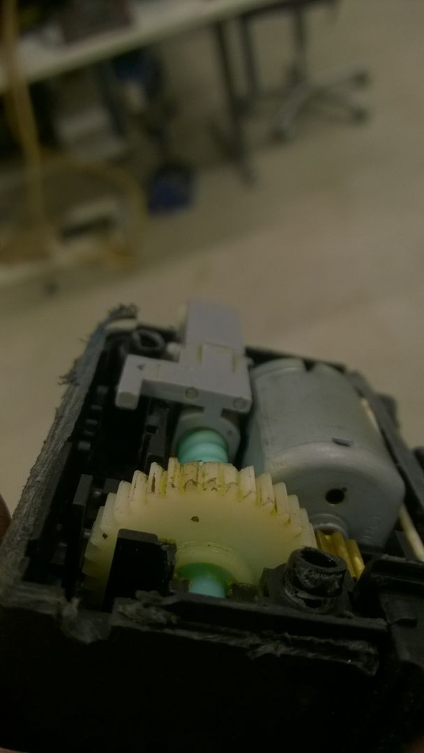

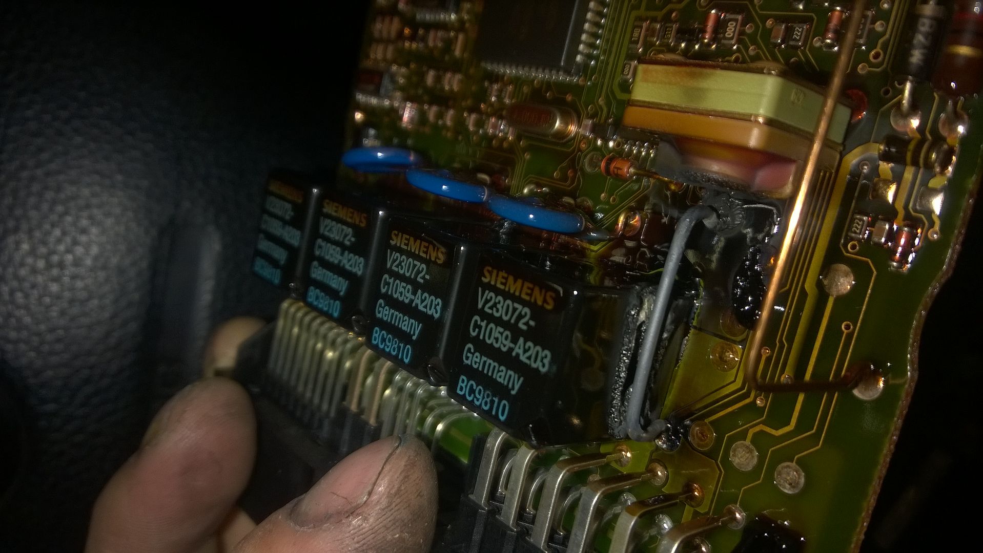

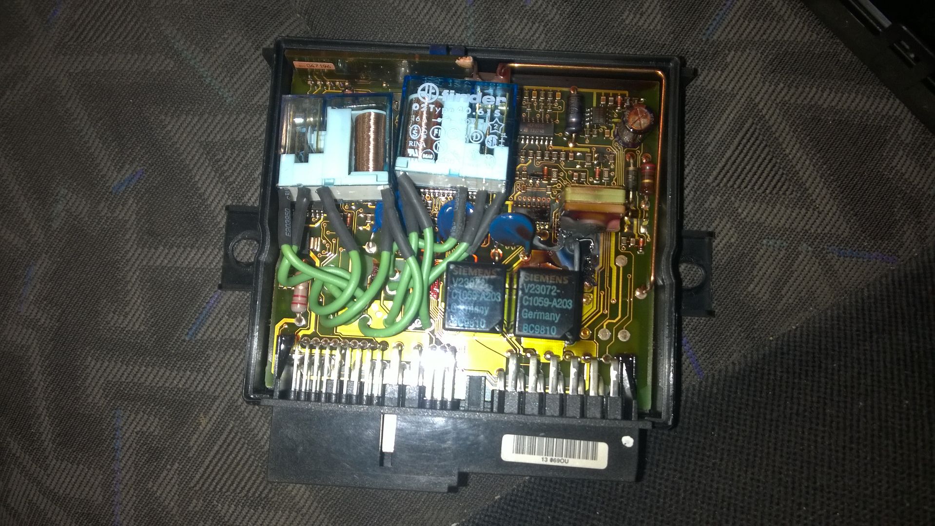

Edellisessä vectrassa sama juttu mutta silloin pääsin pienemmillä vaurioilla. Nyt otti ja paloi tankinluukun moottori, takaluukun moottorista hampaat sileänä ja moottori sökönä, ohjainboksista muutama juotos paloi ja pari relettä rikki.
Moottoreille ei ollu enää mitään tehtävissä, boksi heräsi ihmeen kaupalla eloon kun kaivelin ensin releet irti, totesin että kaksi on rikki ja kaksi ehjää ja juottelin langanpäähän sopivasti hyllystä löytyneet releet, tosin pinnijärjestys poikkesi alkuperäisestä niin ei voinu suoraan korttiin juottaa.
