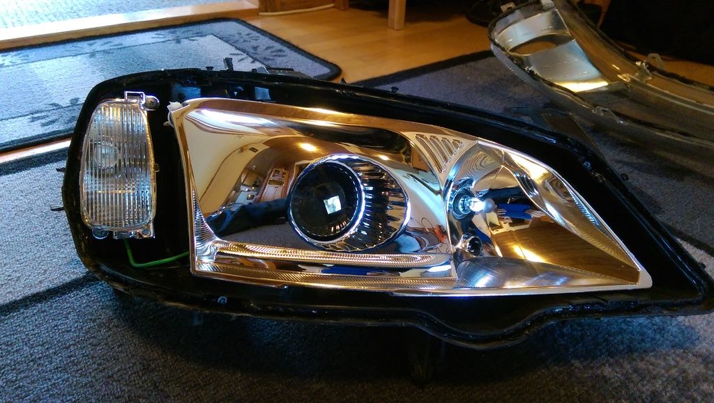

Minä rakensin Astraan bi-xenonit. Näkee.

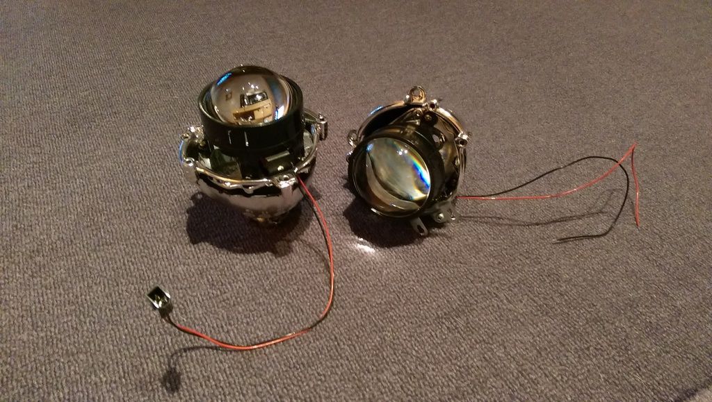

Hienot valot oot zafira astraan rakentanut :thumbsup: Pitää kysyä tyhmiä, mut mihin kytkit projektorien solenoidin? Umpion omiin pitkiin :hammer:
Zafira
Viestit: 5956
Re: G Astra ajovalot
Viesti Kirjoittaja Zafira »
Bäri kirjoitti:Pitää kysyä tyhmiä, mut mihin kytkit projektorien solenoidin? Umpion omiin pitkiin :hammer:
Je.
