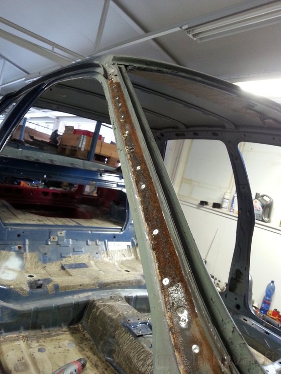

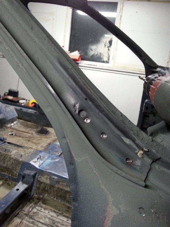

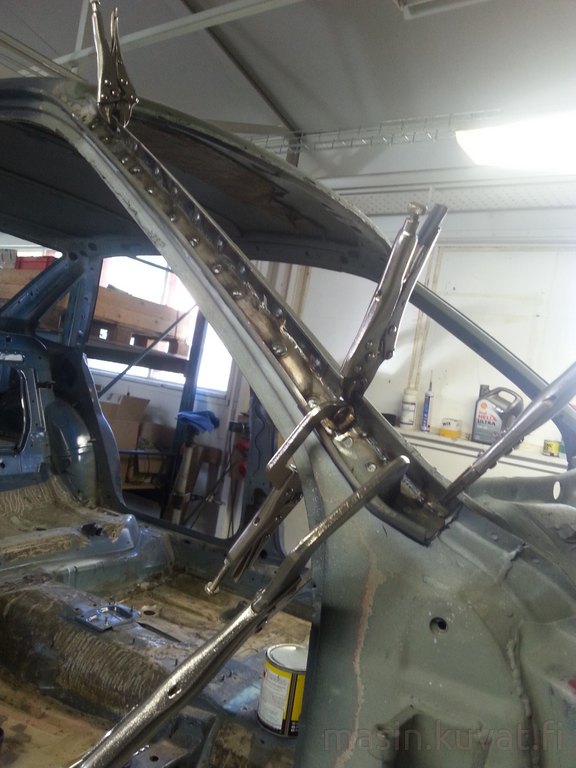

Vielä muutama ruostepaikka tehty, A-pilarista löytyi vielä vähän ylläriä kun availin. Sitä pitäisi vielä vähän siistiä niin ruostehommat tehty. Paitsi että kirjoittaessa muistin, toisen takavalon alle täytyy pintapeltiä laittaa uutta.
Oli pakko alkaa ottaa auki tuo kun oli merkkejä korroosiosta:
Selvähän se:
Kokonaan auki:

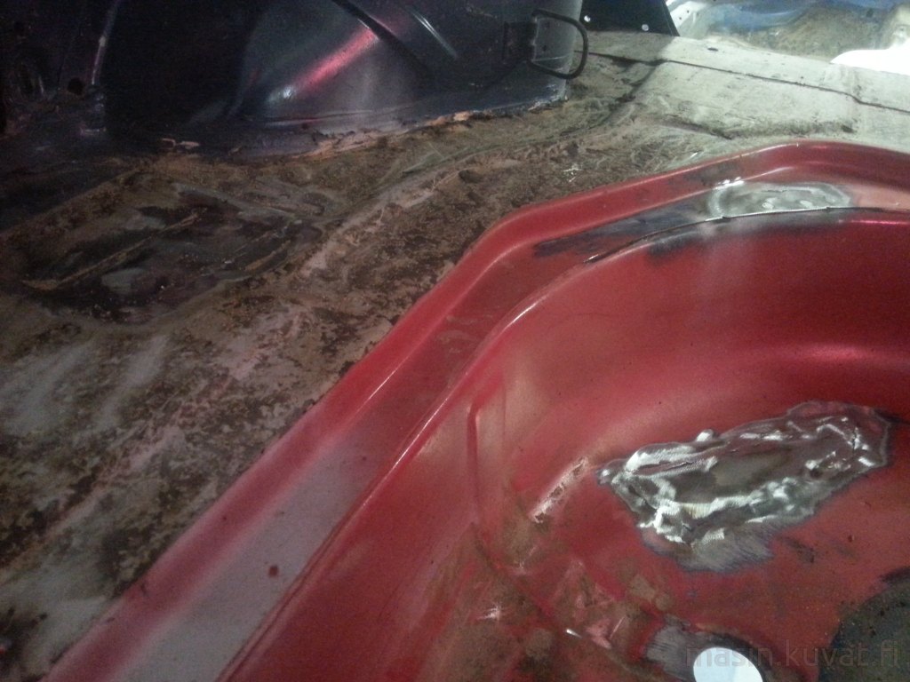

Tuon sain puhallettua paikallisesti ja väliin hyväksi todettua mastonin 1k sprayhappoa
Uutta peltiä:

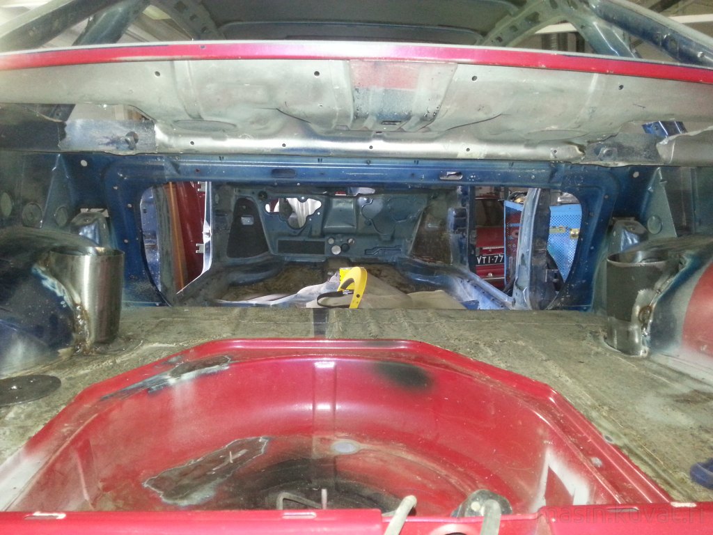

Takakaaresta piti pala ottaa pois:
uutta:
Etu iskaritorniin piti pieni paikka tehdä:
Kontin pohjaan pari paikkaa:
Aloittelin myös iskaritornien teon taakse

Kunnollista hitsausta ja isot rispektit siittä :sleep:

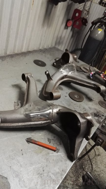

Taas on vähän jotain koitettu tehdä, pitkä viikonloppu on otollinen alustan osien maalaukselle. RTV:ltä kävin täydentämässä maalivarastoja ja kun ennestään oli jäljellä tuota ppg:n happoo niin tuli sillä aloitettua. Sunnutaina epoksipohjat ja maanantaina pintamaalit.
Tietääkö joku saako sitä taka-akseliston yläkannaketta/puslaa vielä jostain uutena? Koitin netistä ettiä ympäri maailman mutta en löytänyt, kuva alempana.
Kuvia:

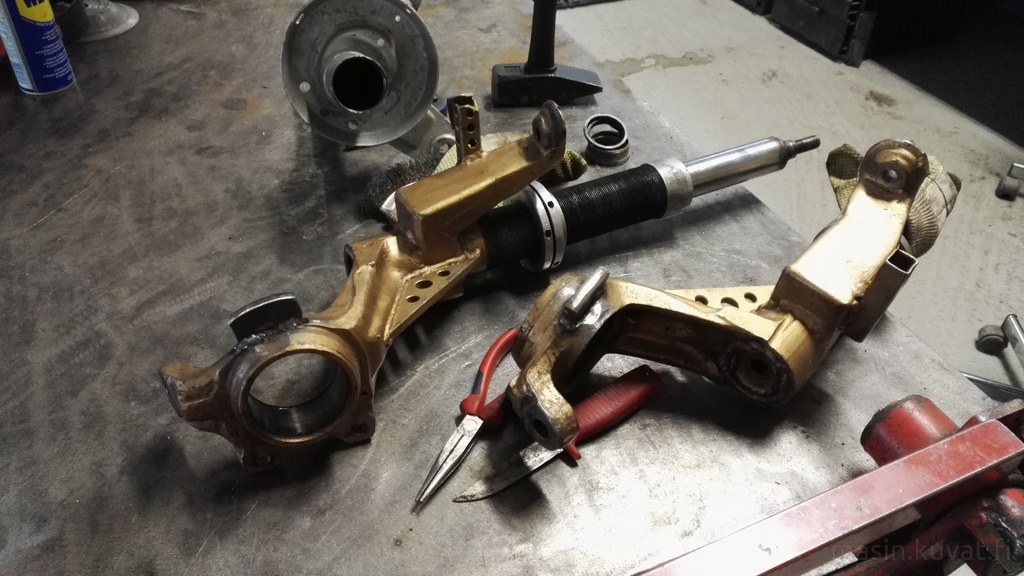

Etutolppien sisällä olevat messinkiholkit piti avartaa jotta esim. bilsteinin 40mm mahtuu sisään:
Hitsasin myös etutolppiin kannakkeet abs-anturien kiinnitystä varten:
Vaihdelaatikostakin lähti mukavasti isoin paska pois kuumavesipesurilla:
Osia valmiina maalaukseen:
Napatuotteisiin kokeilin jotain dinitrolin hopeamaalia ja osaan ihan jotain motipin vannehopeaa kun testailin sävyjä..
Taka-akseliston yläkannake oli vielä ihan ok kunnossa mutta jos jostain sais uuden olisin onnellinen? :D
Eteen tein yläpäille kiinnitykset:
Isäukko teki tilaustyönä kallistuksenvakaajan päätytangot paremmasta materiaalista:
Ja lopuks tänään vedetty happoo akseliston osiin:
