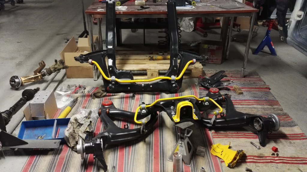

Tänään vetäsin pintaväriä osiin. Tuli sekoitettua keltaista vähän turhan paljon niin maalasin sit vähän muutakin kuin vakaajat sillä. Vaikea väri maalata kun vaikka onkin uretaania, huono peittävyys jotenkin
. Täytyy huomenna vakaajiin vetästä pensselillä kerros ohentamatonta.. Kannake ei jää kokokeiltaiseksi
Muihin osiin vedin Graphite Blackin RAL-värikartasta. Keltainen on Signal Yellow.

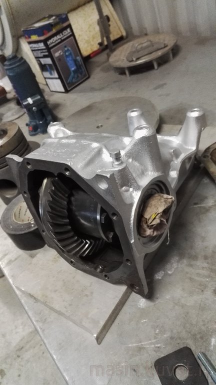

Etu- ja takajousia odotellaan edelleen. Perä olis tarkoitus saada huoltoon mahdollisesti ensi viikonloppuna. Oli hammaskosketus pielessä enkä noista mitään ymmärrä. Antaa ammattilaisen katsoa.
