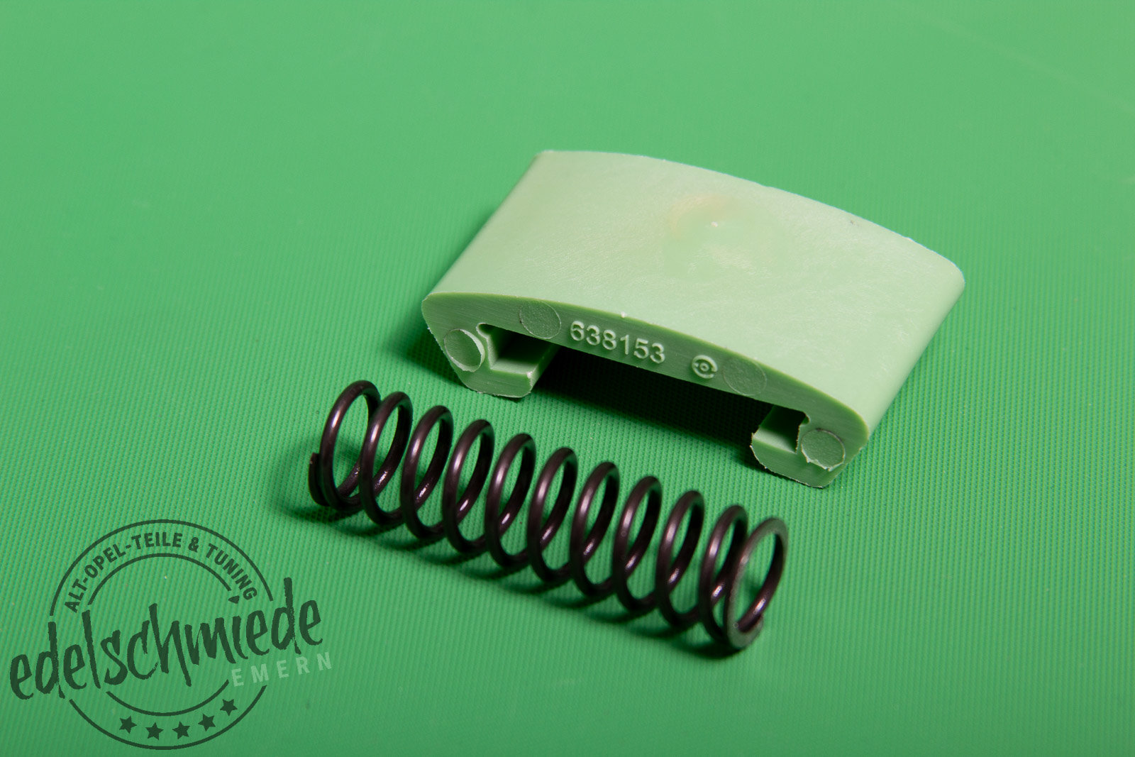

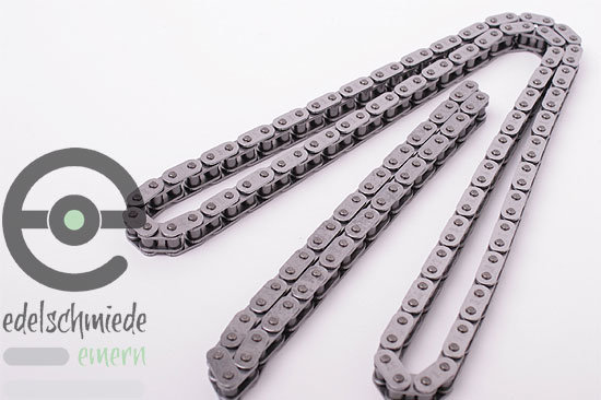

Ketjujahan kyllä löytyy mutta varsinkin tuo kaareva laahain on se ongelma.
Niitäkin ilmeisesti sai vielä joku aika sitten tuosta puljusta, mutta en tiedä mikä siinä on että enää ei saa. Osa oli ilmeisesti uustuotantoa oleva tarvike.
http://www.edelschmiede.com/edelschmied ... mer-markt/
Tuo suora laahain ja nokkien välisen ketjun laahain kyllä löytyy.
Siitä laskemaan lenkkejä:
