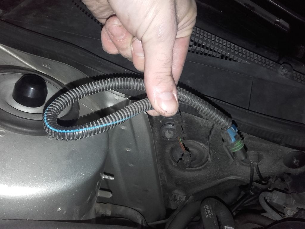

Eli auto on opel omega 2001 2.2 classic ja hantin puolelta tulipellistä tulee johto läpi jolle entinenkään omistaja ei paikkaa ole löytänyt?
Onko kyseessä joku lisävarusteen johto mitä classic mallissa ei ole vai mistä on kyse?

Piti ihan omasta käydä tsekkaan, samanlainen liitin mullakin siellä heilu ilman paikkaa.
Jännä, kun kuitenki aika paljon tuolla konepellin alla joutunu oleskeleen ni nyt vasta huomasin ton piuhan sieltä :P

Kumpa nyt jollain foorumilla olis semmonen beekakkonen missä toi sähkönaru menis johonki ni sais sille selityksen ku mä olen siitä kummallinen et tommoset ylimääräset johdot mille ei löydy paikkaa, häiritsee mua ihan suunnattomasti. T: uneton loppuiänkö :D

Minkä väriset nuo piuhat on tossa?

Mulla ei ole tota johtoa.
Kuvasta päätellen ainakin ruskea ja joku johto missä olis vihreää?

Vihreä ja ruskea johto. Senverran oli paskanen se vihreä johto et satavarma en oo oliko siinä joku toinenki väri.

Webaston ja varashälyn johtoja ainakin kulkee tuossa kohdin.

Juu mut värit ei täsmää.

Oliskohan Varashälyn - konepellin kytkimen johto?
Se on ruskea ja ruskea-vihreä. Tosin tuo on väärällä puolella autoa?
Omasta kurkkasin tuon johdon ja ainakin se on samalla tavalla mustassa suojaputkessa, jossa menee sininen raita, mutta toisella puolella autoa jarrunestesäiliön vieressä.
Tommosen kuvan löysin, jossa kytkin (ja jarrunestesäiliö) on kaasuläpän puolelle asennettuna. Joku brittiläinen vehjes.

Hälytintä eikä webastoa mulla ei ole mut mielessä on pyöriny et voisko olla että olis tarkotettu paisarinkorkille mis on tunnistin nestetasosta? Vai onko semmosia edes jossain varustetasossa?

Mää veikkaisin silti, että se on konepellin kytkimelle.
Löysin toisenkin kuvan, jossa toi kytkin on "väärällä puolella"
Kurkkaa ny vielä johdon värit, että onko se toinen johto ruskea-vihreä?
Tässä kuvassa kytkin on oikeassa reunassa.

Joo olihan se ruskea-vihreä se toinen johto. Eli se on hälyttimen konepeltitunnistimelle tarkotettu mut eipä tossa mitään semmosta oo. Nyt se ei kuitenkaan häiritse enää ku tiedän mikä sen tarkotus on eli kiitos Lurttinen ku jaksoit selvitellä.
