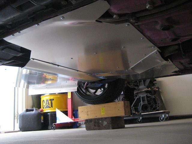

Let the (down)force be with you tai jotain
Ei ollut tuulitunnelia käytössä mutta kai toi parempi on kuin vakiona. Mulla varsinkin kun vakio tankki on poistettu niin ilma törmää suoraan taka-akseliin ja siitä varapyöräkotelon kautta puskurin alapään sisäosiin.

Komee. Alumiinia, paljonko painoa? Järkeä väsätä kuidusta putkea lukuun ottamatta tuollaista?
- Viestit: 5540
- Paikkakunta: Pori
Juu alumiinia. En huomannut punnita levyjä mutta koko oli 2000x1000mm ja vahvuus 2mm. Vinkin (http://www.tuotteet.vink.fi/media/tuote ... ettelo.pdf) mukaan tuollainen levy painaa 11kg. Mulla meni tuohon noin 1,5 levyä eli joku 16kg tulis levyistä. Plus hiukan tuota profiiliputkea niin kai kokonaispaino jää alle 20kg. Kuitu olis tietty vaihtoehto, on vaan niin suttaavaa hommaa ettei innosta.
Vartilla taitaa olla vaan haitaksi toi paino eikä vauhtia ole niin paljon että tuo auttais siinä, ehkä? Mutta Maililla voi olla jotain hyötyä tuosta.

Onko sulla pakoputken ympärillä lämpöpellit?
Mahtaa lämmetä mailin vedossa melkoisesti?
Tietty jos ei ole mitään palavaa ympärillä niin ei kait se juuri haittaakkaan.
Meillä ainakin Omegassa savus bitumit takakontin sisäpuolelta viimekesänä rata ajossa,3"läpivirtaava pönttö ja ihan "vapaasti" omalla paikallaan.

Tossa alkuperäisen tankin kohdalla on alupellit alapuolella ettei ilma pääse tonne alupeltien ja korin väliin niin paljon. Tuskimpa toi loppupää ihan punahehkussa on ja tosiaan ei ole mitään verhoiluja/bitumia/massaa jotka vois syttyä.
Toki toi "diffuusori" peittää myös takapöntön ja peräosan putken alapuolelta.
Konehuoneessa on alavesiletku noin 5cm päässä donwpipesta eikä sekään ole sulanut
DP:ssä on kyllä thermotecit päällä.
